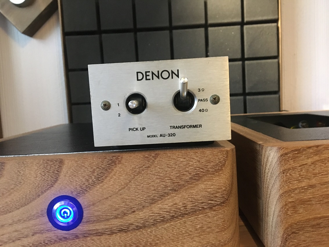

Włączyłem dzisiaj z Benzem Micro i :shock: :o
Jaka przestrzeń !!!! Jaki bassss... no to weekend mam "z głowy" :lol:
Dzięki Kuba :clap:

Oooo - AU320 - fajny klocek - gratuluję!!!
Tylko dlaczego on nie w drewnie.... :think:

MMarek pisze: ↑
17 kwie 2020, 11:51
Nie, no dopiero wczoraj przyjechał, daj się nacieszyć dźwiękiem, ale pomysł już mam :D
