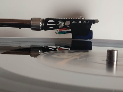

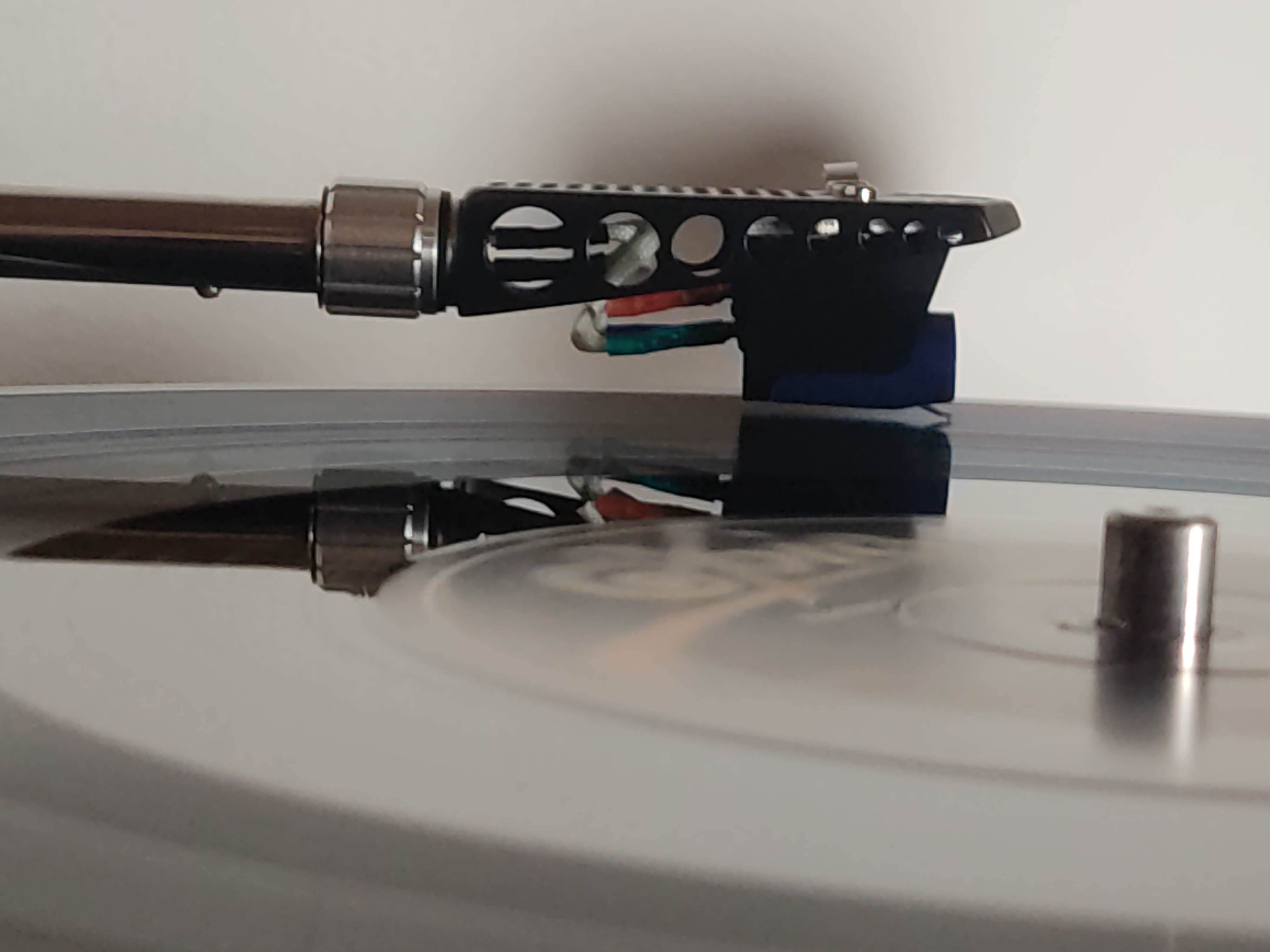

Wkładka wygląda ok, ale sama kolumna ramienia jest wysunięta z podstawy prawie na max. Sprawdzałeś podstawę poziomicą? Jeśli masz przechylone ramię w podstawie, to może być też przyczyną, ze tak wysoko musiałeś wysunąć.

Teraz uświadomiłem sobie jakie błędy popełniłem tj.
- zawsze i wszędzie mocowanie płyty jest na trzy lub cztery wkręty, a nigdy na dwa i to w linii prostej (istniej ryzyko dociągnięcia śrub za bardzo i stracenie poziomu)
- przy mocowaniu takim jak moim istnieje ryzyko że mocowanie ramienia nie będzie równolegle z talerzem. Drugie ramię, które mam zawsze będzie równolegle do talerza bo jest na tej samej konstrukcji dokręcone.
- podstawa ramienia SME też ma małe gumki które niby jak za bardzo się dokręci to... Niby nic ale przy tej długości ramienia to....
- oczywiście usterki są do wyeliminowania i usunięcia.
Jeszcze raz dziękuję za podpowiedz.

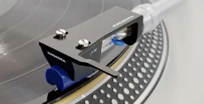

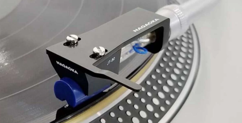

Gratuluję oka. Wkładka zakupiona już jakiś czas temu.
Co się tyczy pytania... To najtrudniejsze pytanie jakie możesz zadać, gdyż nie wiem co napisać. Jedynie co mogę o tym powiedzieć Ci że "gościu", która mi sprzedawał owa wkładkę "poszedł" w Sumiko Moonston. On był zauroczony tamtą wkładka, gdyż posiadał już kilka z "tamtej stajni tj. sumiko"

Wkładka wygląda jakoś dziwnie siedzieć w koszyku i na oko SRA jest ustawiony przez to w przeciwną. Tył wkładki wygląda jak by był niżej niż przód, jakaś podkładka czy dziwne przykręcenie?
To może też być kwestia perspektywy zdjęcia.
Swoją drogą pierwszy raz widzę ten trapezowaty headshell, wygląda jak do kompletu zrobiony do tej wkładki.

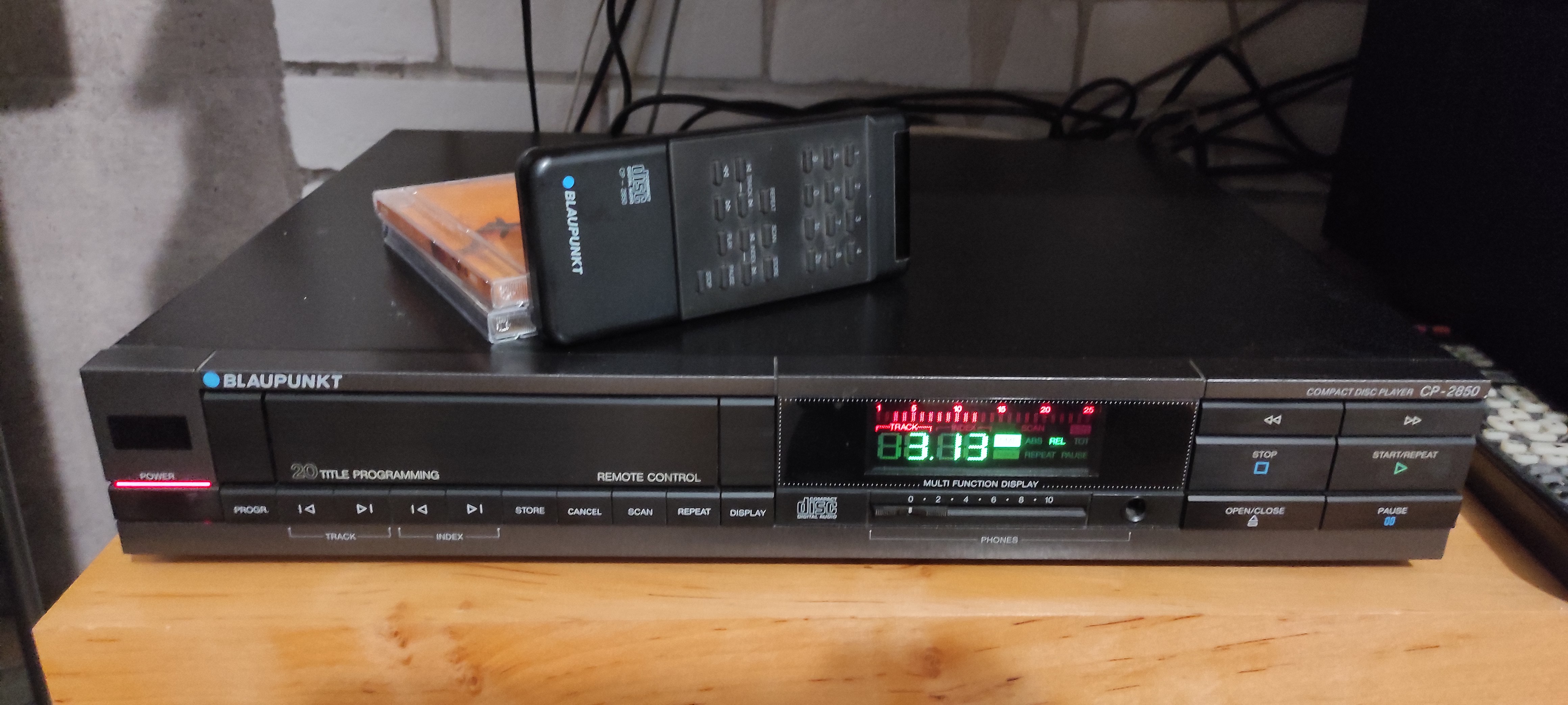

Fajny klocek, jaka regulacja na słuchawki
A CD-Ry czyta?

Nie wiem, nie używam
trochę szwankuje tzn gdy sie poruszy to charczy i jeden kanał zanika, ale wystarczy lekko ruszyć i gra.
Wyświetlacz rodem z lat 70tych. W Grundigu jest dużo lepszy.
Napęd to chyba cdm2 bo pięknie chodzi, a wszystkie cdm4, które mam w Technicsie, Philipsie, Grundigu i w cd Marantza to przy nim zwykłe głośne i powolne traktory.

ale tak trochę do Grundiga podobny..
