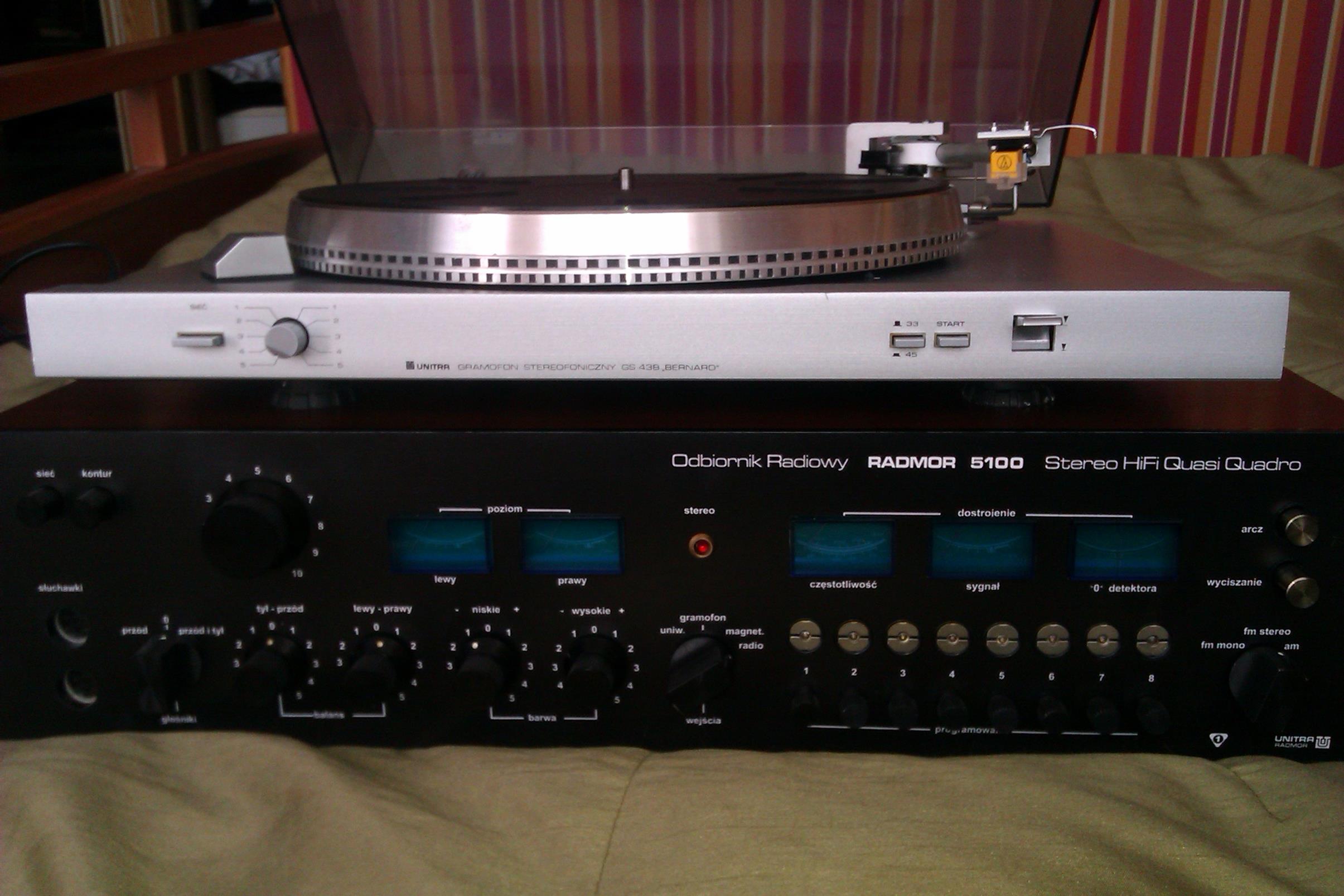

Ten panel od 5100 to podróba. Matryca użyta do ich regeneracji to jakiś bubel. Dobrze wiem kto je sprzedaje i to wcale nietanio, jakby kogoś interesował ten temat to na PW zapraszam, co by mnie tu ktoś nie oskarżył o sianie propagandy.5100 po wymianie panelu, oczywiście.

Tak,niestety to podróbka,ale kupowałem kilka lat temu ,gościu nie informował że to malowanie no i dałem się naciągnąć na 99+wysyłka.Teraz ceny podróbek nawet szaleją.Ogólnie zaliczam się do niezadowolonych klient
ale co zrobić ,załatwione było przez Tablice.pl,więc szukaj wiatru w polu.Trudno,bo gdyby anodował to było by nie źle.

Niestety też d.. nie urywa. Oryginał, to oryginał.Marekbroda pisze:gdyby anodował to było by nie źle

Jak gościu nie będzie miał zbytu, to zwinie interes, Im większa ludzka świadomość, tym szybciej to nastąpi. Już brak anody tak nie razi jak ta koślawość wykonania napisów, matryca jest krzywa, czcionka też inna niż oryginał.Marekbroda pisze:Tak,niestety to podróbka,ale kupowałem kilka lat temu ,gościu nie informował że to malowanie no i dałem się naciągnąć na 99+wysyłka.Teraz ceny podróbek nawet szaleją.Ogólnie zaliczam się do niezadowolonych klientale co zrobić ,załatwione było przez Tablice.pl,więc szukaj wiatru w polu.Trudno,bo gdyby anodował to było by nie źle.
Ten wiatr ciągle hula po tym polu zwanym allegro oraz olx :/Marekbroda pisze:załatwione było przez Tablice.pl,więc szukaj wiatru w polu

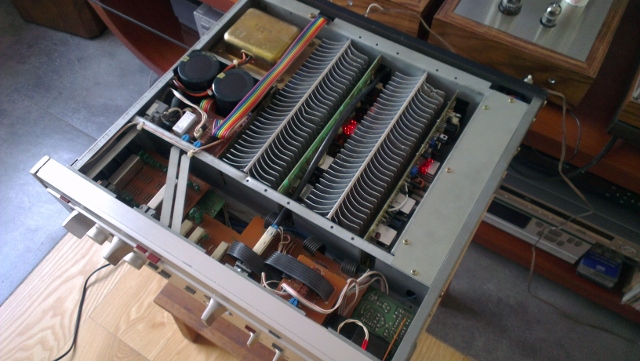

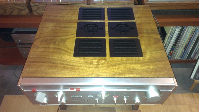

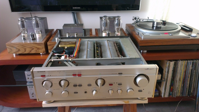

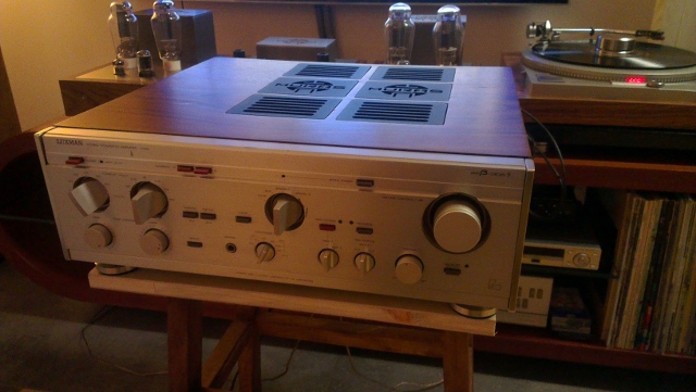

Co prawda nie za złotówkę ale prawie za 7 stówek
. Teraz mogę powiedzieć, ze dla mnie to ogromna okazja. Znalazłem na jednym z portali aukcję na której wystawiono Luxmana L 530. Kiedyś miałem okazję przez pewien krótki okres (zdecydowanie za krótki) użytkować model 525 i zakochałem się w nim bez pamięci. Trudno było się rozstać. Wystawiona 530 wyglądała jak obraz nędzy i rozpaczy. Sprawiała wrażenie jakby spędziła jakiś czas na śmietniku ale kabel zasilający cały. Poobijany, poobcierany cały, bez gałki wzmocnienia a przez połamane kratki ktoś grzebał wyłamując jedną płytkę końcówy mocy (była kompletna ale pęknięta i lekko odłupana). Licytowałem z duszą na ramieniu bo 7 stów piechotą nie chodzi. To był max na snajperze który ustawiłem. Acha, oczywiście sprzedaż jako uszkodzony bo nie działa
. Okazało się, że takich wariatów jak ja było więcej i od złotówki dobiło prawie do mojego maxa
Teraz siedzę w foteliku i znowu upajam się piękną nutą płynącą z Luxmana i nacieszyć się nie mogę
Okazało się, że do wymiany są tylko kondensatory. Oryginały 33000/80V (nie do dostania) zostały wymienione na 22000/100V. Nowa płytka wytrawiona i skrupulatnie wszystkie oryginalne elementy przelutowane. Dwa przełączniki naprawione działają prawie jak nowe
. No i najważniejsze - wszystkie tranzystory oryginały. Co więcej nie jestem w stanie napisać bo całą operacje przeprowadził mój braciszek
. Ja poprawiłem obudowę a teraz szukam miejsca gdzie go postawić bo zapewne długo u mnie zabawi.
Nie zrobiłem zdjęć złomu jakim był na początku - bo chcę szybko o tym zapomnieć. Teraz jedynie brakuje mu dużej pięknej gałki ale może z czasem gdzieś uda się upolować.

Pewnie lakier do paznokci + kwas azotowy, jak za starych dobrych czasów.zbyszek1982 pisze:jak skopiowałeś płytkę i gdzie ją wytrawiałeś.
Pawelec pisze:Okazało się, że do wymiany są tylko kondensatory.
No to takie proste to to nie było. Naprawdę podziwiam wykonaną pracę.Pawelec pisze:Nowa płytka wytrawiona i skrupulatnie wszystkie oryginalne elementy przelutowane. Dwa przełączniki naprawione działają prawie jak nowe.
To dobra wiadomość. Znalezienie dzisiaj oryginalmnych tranzystorów graniczy z cudem. A jak się jakieś trafią to kosztują majątek.Pawelec pisze:No i najważniejsze - wszystkie tranzystory oryginały.

Nie tak do końca. Ja go kupiłem w październikuAcia pisze:O nie Pawelec , mogłam zaczekać:)
Zamawiałem z braku czasu. Z tego co braciszek mówił to i dobry pisak permanentny załatwia sprawę za lakierchudy_b pisze: Pewnie lakier do paznokci + kwas azotowy, jak za starych dobrych czasów.![]()
Dla mnie pestka a brat prawie kwartał po robocie odpoczywał przy nim. Dobrze, że to lubi i ma te wszystkie dziwne urządzenia pomiarowe - oscyloskopy i jakieś tam ....chudy_b pisze:No to takie proste to to nie było. Naprawdę podziwiam wykonaną pracę.
Kondensatory też tanie nie byłychudy_b pisze:To dobra wiadomość. Znalezienie dzisiaj oryginalmnych tranzystorów graniczy z cudem. A jak się jakieś trafią to kosztują majątek.
