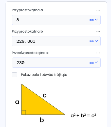

Jasne, tylko jak podniesiesz igłę do góry to odległość igły (od środka) jest inna niż na poziomie płyty. I będzie ona też różna w zależności jak wysoko jest podniesiona kolumna ramienia (VTA).
Dokładnie tak. Wynika to wprost z twierdzenia Pitagorasa.
Jeśli C to ramię to regulując VTA czyli B zmieniasz A.
A²=C²-B²
Czyli podnosząc ramię zmniejszasz overhang.
Aleee zmniejszysz go pewno o jakieś 0,coś tam milimetra więc można pominąć imho.

Dla ramienia 9" i przy grubości krążka 8mm błąd wynosi 0,14mm

i to jest konkretna odpowiedź, nigdy nie chciało mi się tego policzyć. No ale chyba Twój wynik jest obarczony dużym błedem.
Dla Technicsowego 230mm i podwyższenia od poziomu o 5mm wyszło mi 0,055mm różnicy.
Nie wiem czy mogę żyć z takim kompromisem.

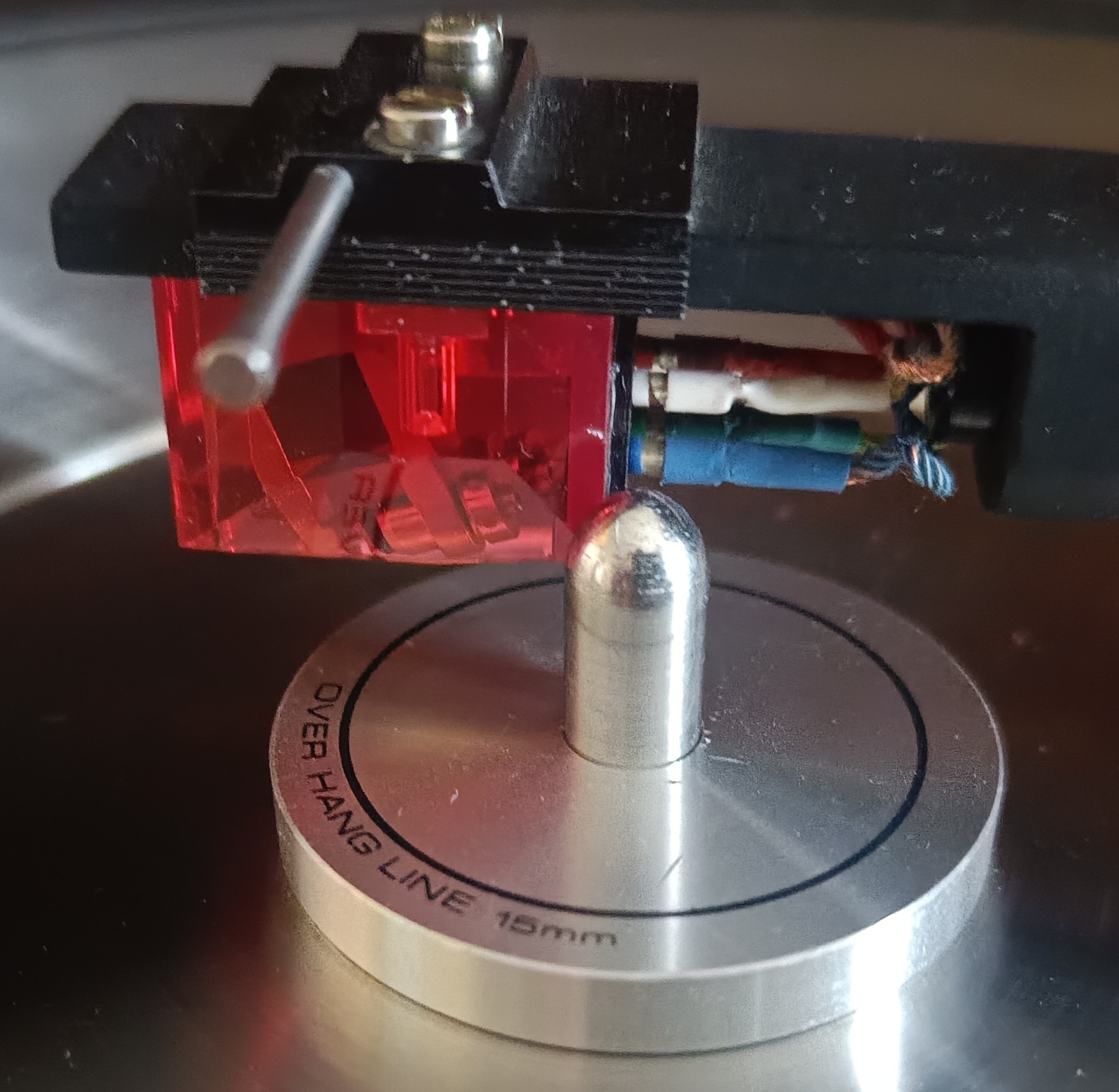

Adapter do singli jako overhang checker - to oczywiście kompromisowy patent, choć przy takiej wysokości to wyjdzie nam jakieś 0.5mm różnicy może?
To tez można zresztą zmierzyć i sobie skompensować.

8mm regulacji to rzadko które ramię ma, Technicsy mają np 6mm no i nie całe pójdzie na podniesienie bo ramię równoległe jest już gdzieś w tym zakresie, także tu raczej ciężko skompensować. No ale jak wyżej policzone to ułamki milimetra, do 0,5mm całkiem daleko.
Fotka dla Technicsa.
U mnie tego nie używałem bo szpindel za mocno wystaje nad talerz i wtedy to i tak jest to patrzenie na oko. U mnie jest taki.

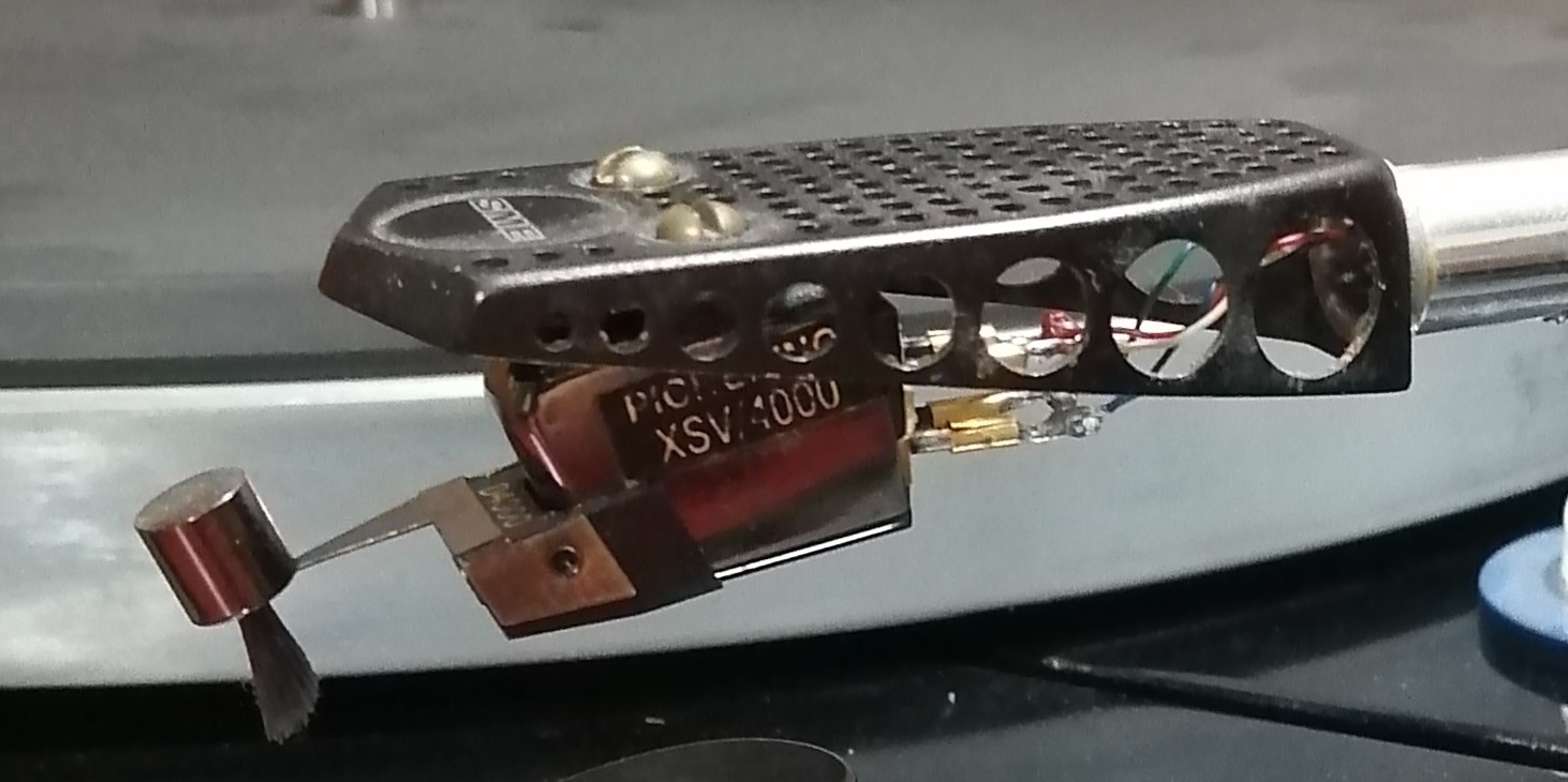

:lol: - Dobre! Całe szczęście , że ja nie mam. No, ale i igła do Pickering XSV 4000 (którą w końcu kupiłem) też nie tania. ;) . A znajomy już stękał, kiedy mu powiedziałem, że te gramofony nie mają zbyt dobrych opinii :lol:
