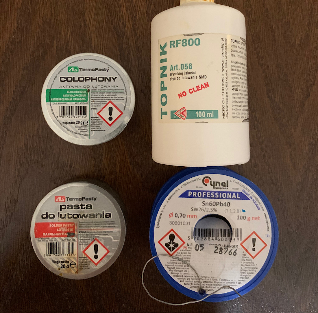

Chyba czeka mnie oglądanie tutoriali na poziomie "od Adama i Ewy" na youtube, bo tak średnio sobie to wyobrazić od samego czytania o topnikach, pastach, cynach i odsysaczach.
Jestem w tej sytuacji że mam stację lutowniczą i się zastanawiam czego mi jeszcze brakuje :D
Zacząłem czytać o cynach i jestem zakręcony. PB vs non-PB to jak MM kontra MC :morda:
A nawet jak już postawić na jeden z typów to wybór odmian również ogromny, nawet jeśli ograniczę się do wyrobów firmy Cynel np.

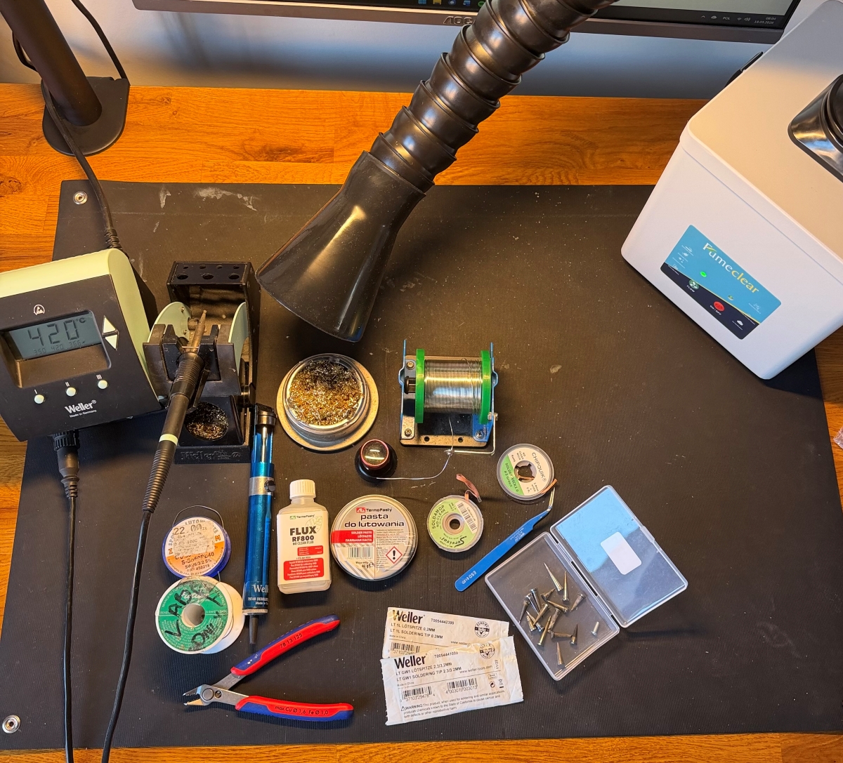

Dla przykładu, ja używam takiego zestawu i w zasadzie do lutowania na PCB podzespołów THT czy SMD oraz gniazd, przewodów i takich tam innych przygód z lutowaniem spokojnie wystarcza.

Kup RMA7 Alphy - strzykawka ok 50 pln, ale wystarczy na tyle długo ze koszt jednostkowy jest pomijalny. Jak znajdziesz coś lepszego (pomijając specjalistyczne preparaty, profesjonalne - nie wiem, może są) to się bardzo zdziwię.
Dajesz kroplę w miejsce lutowania i nic Ciebie nie interesuje.

Taki podstawowy zestawik na start:

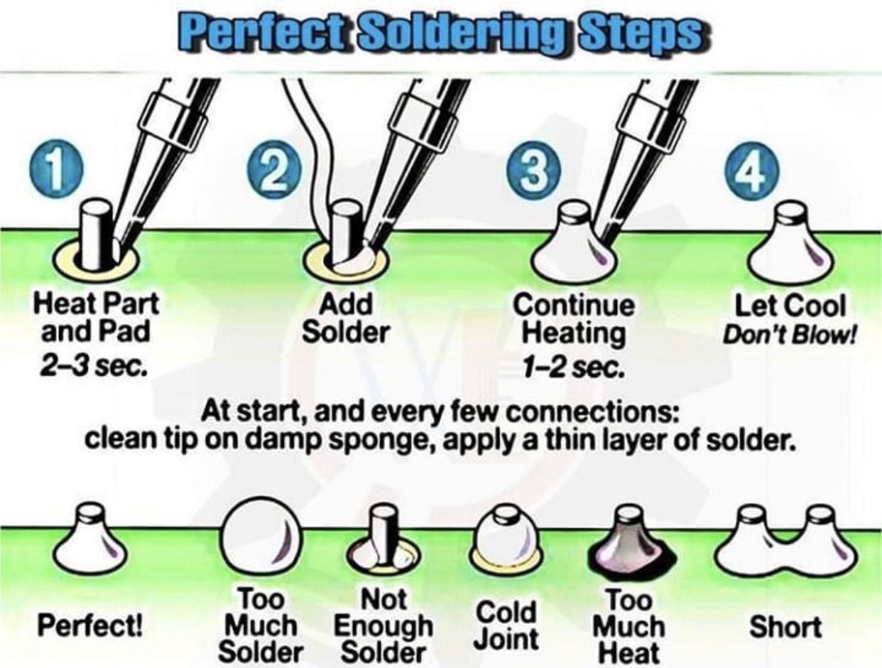

Jak zaczniesz trenować na samplach to zwróć na początek uwagę na jakość połączeń. Prosta fota a przydatna.
