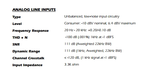

Tak chodzi mi o zagadnienie przegrywania płyt winylowych do formatu cyfrowego, od podstaw, jak dobrać sobie sprzęt, jak program, jak to zrobić najlepiej.
Mam na ten przykład taki problem, sygnał wychodzący z wzmacniacza a idący do karty dźwiękowej w komputerze, która ma wejścia niezbalansowane, jest w wielu przypadkach często zbyt cichy. Oczywiście można zgłośnić przegrany materiał, w dowolnym edytorze dźwięków, ale nie oto chodzi, wolałbym aby przed digitalizacją poziom sygnału był właściwy, w wzmacniaczu tego nie zrobię, nie ma takiej możliwości, w karcie dźwiękowej, mimo że ma wejścia nie zbalansowane, też nie da się, bo są ustawione wejścia na max.

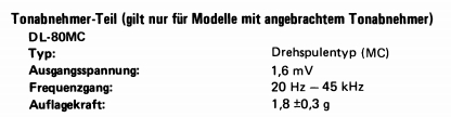

Dla przykładu, mam obecnie wkładkę Denon DL 80MC - 1.6 mV i ta ma niski poziom, w edytorze dźwięków trzeba dodać około 7 dB bo jest za cicho, mam też Audiotechnicę 95E bodajże 3.5mV, tutaj trzeba dodać oko 3-4 dB. Tylko że, problem w tym że to już dodawane głośności po digitalizacji.

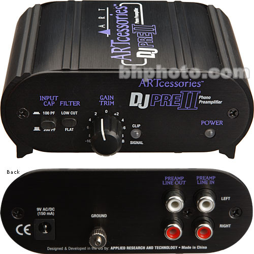

Jeszcze taki przedwzmacniacz:
Tylko nie wiem ja kto gra, może warto by się zainteresować?

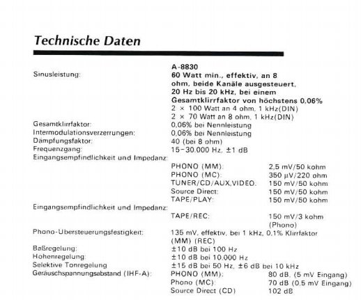

Tylko myślę, że nie do końca zgadzają się u mnie poziomy prądowe wyjścia z wzmacniacza (ONKYO A8830) i wejścia w karcie dźwiękowej EMU 0404 PCI i chyba na tym tle coś nie jest halo, i dlatego jest za chicho trochę...

Art gra dobrze i jest polecany w swojej klasie do gramofonów zdecydowanie, ale nie to Ciebie teraz zajmuje. Jednak do celów o których napisałeś, to zdecydowanie ten PJ PBII z sekcją MM/MC (polecony prze @Cooledita)przy okazji
załatwi Ci sprawę MC, a dedykację ma do digitalizacji generalnie/parametry do porównania, nie wnikałem w nie - sam wiesz lepiej.

Ja na dziś nie potrzebuję preampa z uwagi na wejście MC, mam wkładkę wprawdzie MC ale z wyjściem na MM, poza tym w moim wzmacniaczu jest wejście na obie wkładki MM i MC - gdym kiedyś potrzebował.
Potrzebuję zgrać całość tak, aby podawany na wejściu karty dźwiękowej sygnał, z wkładki dźwiękowej, poprzez preamp, był takiej głośności aby digitalizując owy sygnał nie trzeba go było zgłaśniać w edytorze dźwięku
Volty, decybele, om(h)y, ja się na tym nie znam, ale na dziś przy obecnym zestawieniu, trzeba zgłaśniać sygnał w edytorze o jakieś 7 dB
Zestawienie wygląda tak, wkładka Denon DL 80 MC 1.6 mV > wejście phono MM w wzmacniaczu ONKYO 8830 : wyjście z wzmacniacza REC > wejście w karcie dźwiękowej
