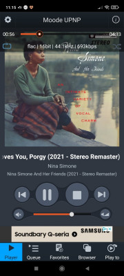

Na jakim maksymalnym bitrate idzie u Ciebie?
tuczi77
Posty: 1718
Gramofon: Kenwood KD-7010
Re: Malinka + DAC
#92
Post autor: tuczi77 »
A kurde sprawdzę, ale dopiero popołudniu.
tuczi77
Posty: 1718
Re: Malinka + DAC
#93
Przepraszam za PuP
Pliki opisane jako HiFi wyświetlają się 44.1/16bit, a pliki Master 44.1/24bit.

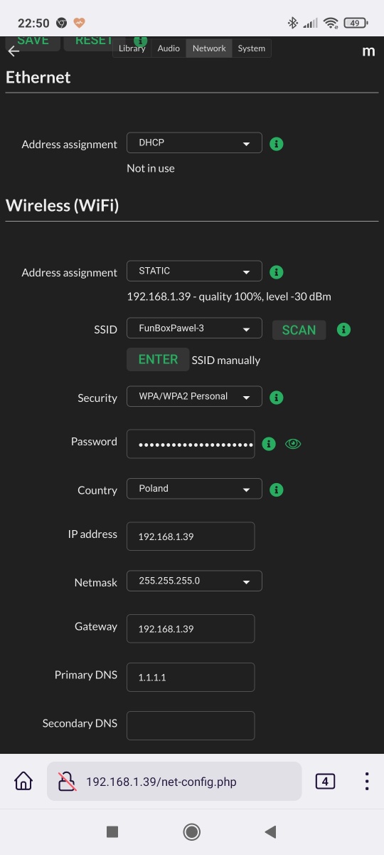

Czy jest ktoś kto pomoże w konfiguracji sieci WiFi. Raspberry pi 4 hifiberry dac pro +. Za chiny ludowe nie chce się połączyć. Niby wszystko ok wpisuje hasło do sieci sefe. Restart. Loguje się po IP i coś takiego wychodzi. Jakieś pomysły.

kukiz 30 pisze:
28 gru 2021, 21:43
Jakieś pomysły.
Z tego co widzę to musisz podać jeszcze domyślną bramę i co najmniej jeden serwer DNS.
Jako bramę spróbuj adres IP tego FunBox-a a DNS np. 1.1.1.1
Technics SL-D3 | Onkyo A-8650 | Nikko NA-990 | RPi 4 + PiFi DAC+ | Quadral Tribun 120
Wzmacniacz słuchawkowy DIY hybryda ECC88 + MOSFET-y| Kilka magnetofonów CC i R2R
kukiz 30
Posty: 2172
Lokalizacja: dolnośląskie
Re: Malinka + DAC
#96
Post autor: kukiz 30 »
Coś ruszyło ale rozłącza po jakimś czasie. Musisz mi wybaczyć ale ja jestem zielony :D Tu dałem maliny. Mój błąd. Zmienię na IP modemu.

Nie mogę pojąć dlaczego zmienia się hasło sieci mojej, w postaci tych liczb. Pół dnia główkuje i dupa :mrgreen: Po lanie śmiga a tu problem.

Post autor: Bastech »
Adres bramy w tym wypadku nie powinien być taki sam jak adres RPi, pewnie będzie 192.168.1.1 dla FunBox-a jeśli nic nie zmieniałeś..
Co do zmieniających się liczb pewnie korzystasz z WPS na tym FunBox-ie. Pozwala to na połączenie z WiFi bez podawania hasła do niej, wygodne ale mniej bezpieczne.
Zmień adres bramy na podany powyżej i sprawdź efekty...

Bastech pisze:
28 gru 2021, 23:08
Dzięki wielkie po twojej sugesti wszystko ruszyło. :clap: Dużo jeszcze musi upłynąć abym to pojął. Ważne że gra :violin:
