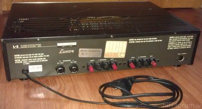

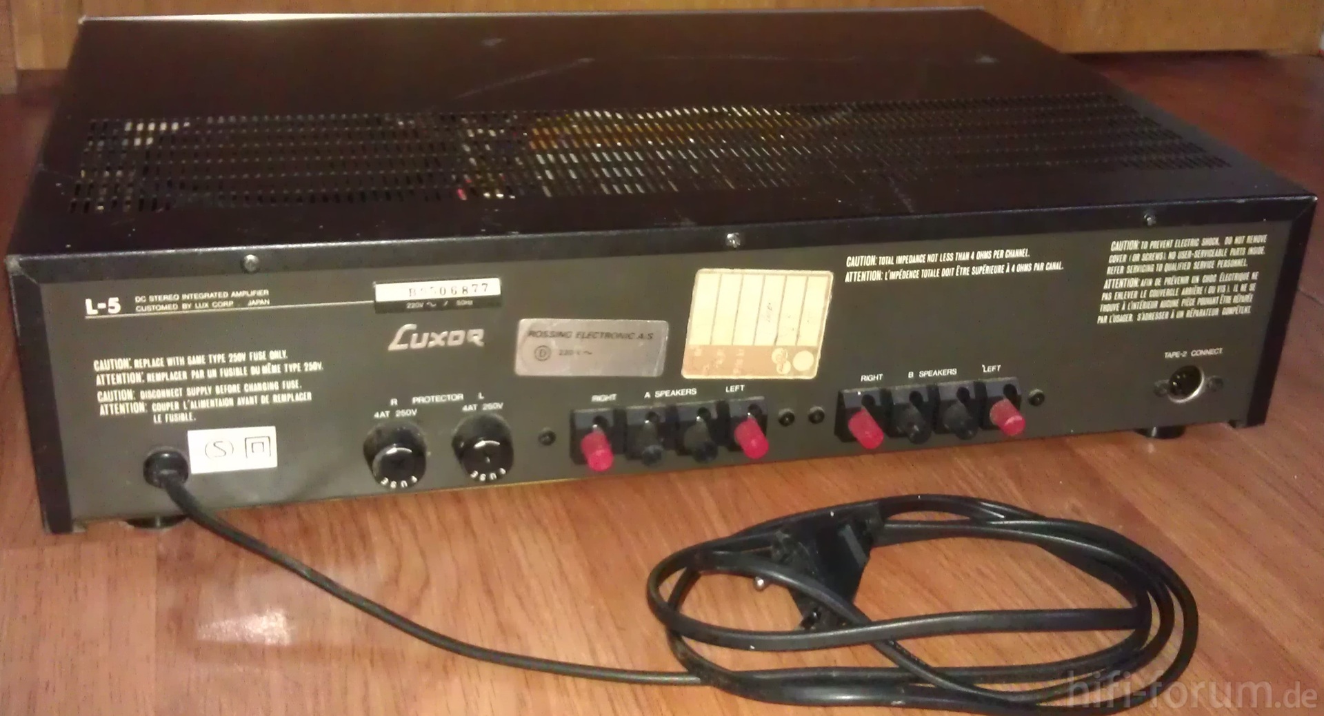

Na obudowie znajduje się dość enigmatyczny napis, iż podczas równoległego użytkowania dwóch zestawów każda z kolumn powinna mieć oporność większą niż 8 Ohm. O minimalnej impedancji przy pojedynczym zestawie nie ma nic. Wszystkie źródła podają moc dla 2 x 8 Ohm (2 x 60 W), jedynie to http://www.nrpavs.co.nz/archive_1_10/So ... manL-5.htm podaje również moc dla 2 x 4 Ohm (2 x 95 W), ale nie wiem, na ile jest to informacja wiarygodna. Nie chciałbym próbować "w ciemno", tym bardziej, że docelowo planuję sprzedaż tego "klocka". Czy ktoś posiada jakieś sprawdzone informacje? Dziękuję z góry!

PS. Jest też takie zdjęcie, z napisem zupełnie innym niż u mnie. Czy możliwe, by istniały dwie różne wersje tego samego modelu?
