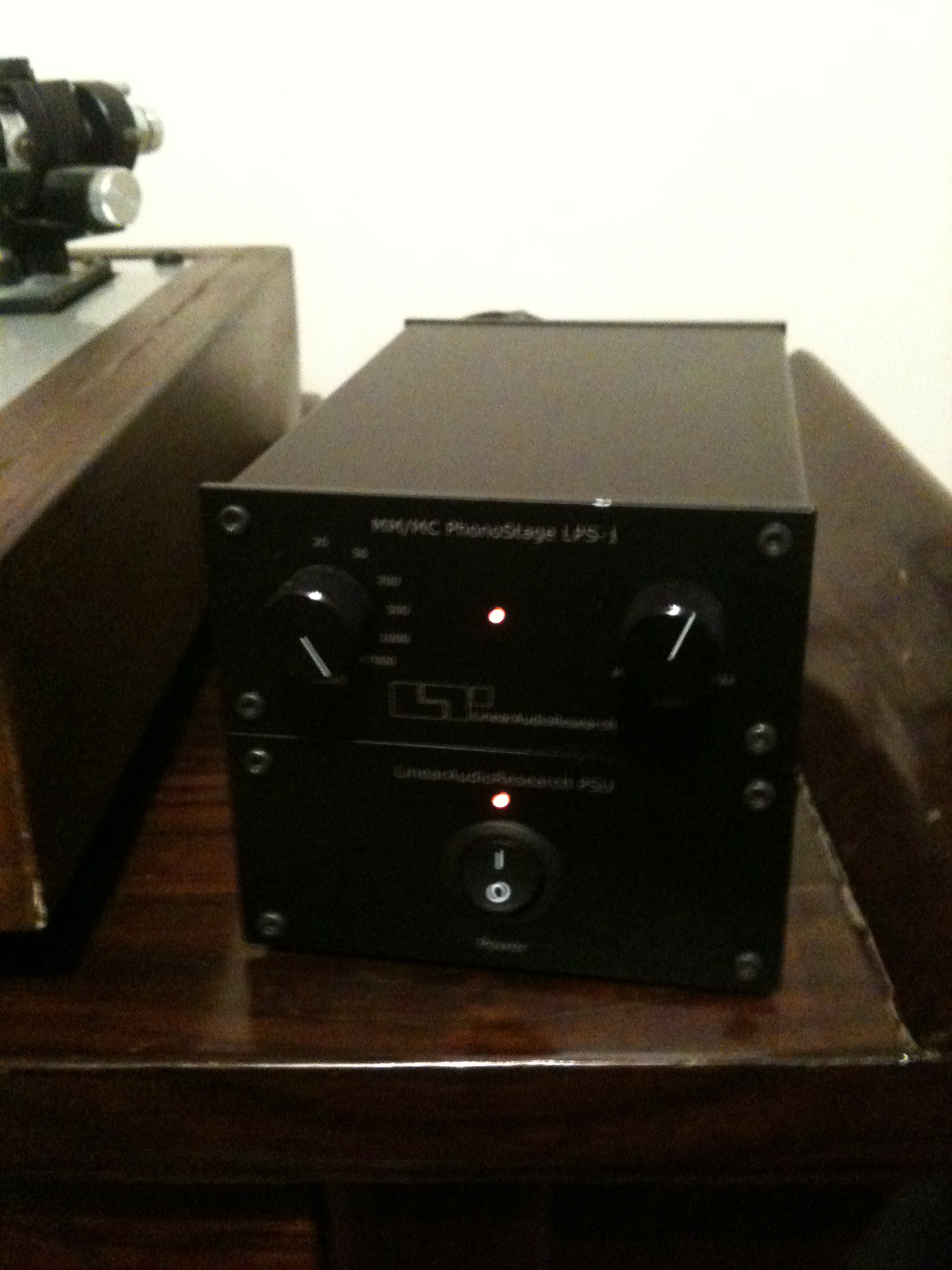

Cześć, wiesz co Larwie nie przeszkadza, że sekcja zasilania jest pod spodem, niby zalecają rodzielność, ale nie mogę tego potwierdzić. U mnie LAR grał w takiej pozycji, ale jak! Tylko Nuda biła go jakością, ale to inna bajka i mój subiektywny osąd.
Zerknij na ustawieie dawniej u mnie:
W dodatku zaraz za LARem z tyłu stał taki mały PJej dla robienia tła w porównaniach.
Czyli raczej masz problem z kablem sygnaówym od gramofonu do pre, na moje oko. QED, którego używasz jest bdb jakości, też go mam u siebie, więc raczej nie tu kłopot. Hm.. daj chwilę czasu chłopakom, ja się też zastanowię.. :think:
Hm.. może to kwestia połączenia z Xindakiem, ale ostatnio oglądałem połączenie kompletnie bałaganiarskie typu spagetti u kolegi i chodziło jak burza. A któ®y Xindaczek?
p.s. aha na tej focie sygnałówka DIY(wg. forum) i Klotz jako intekonekt.
