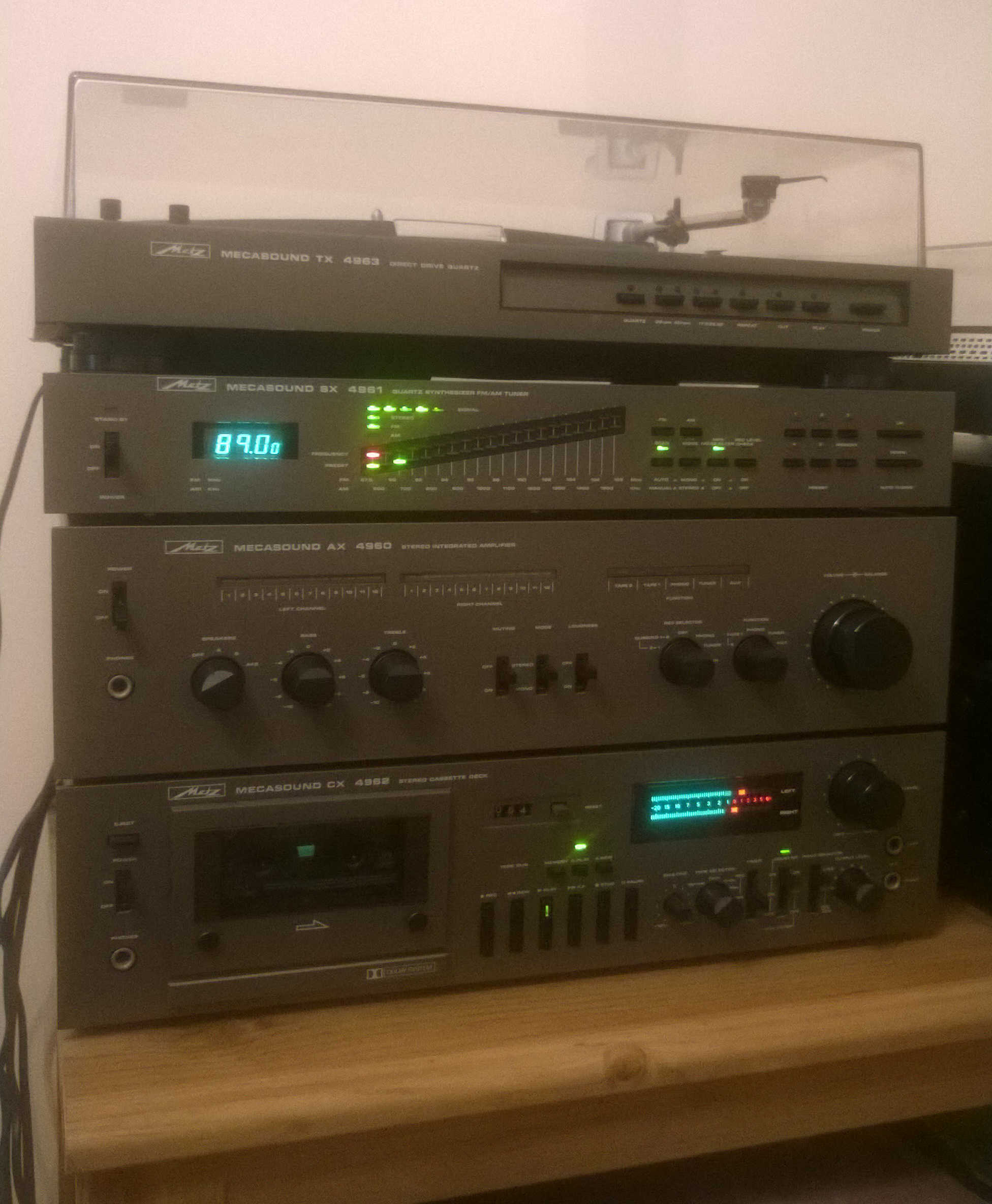

Ot, taki "mrugający" zestawik pojawił się u mnie.
Metz Mecasound
Metz Mecasound
Żaden high end, ale kawałek dobrego HiFi. I jak dla mnie gra naprawdę dobrze, a kosztował 380 zł za całość (tak, razem z gramofonem). ;) Wiadomo, jak to w ponad 30 letnim sprzęcie, zawsze coś tam jest do roboty. Gramofon jedzie już do Pana Darka, a ja mam problem ze wzmacniaczem. A w zasadzie z wbudowanym w niego przedwzmacniaczem gramofonowym, bo reszta wejść, potencjometrów, itd. działa jak ze sklepu.

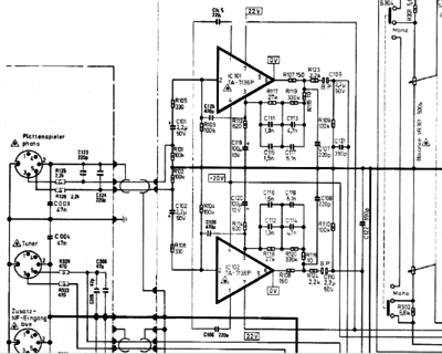

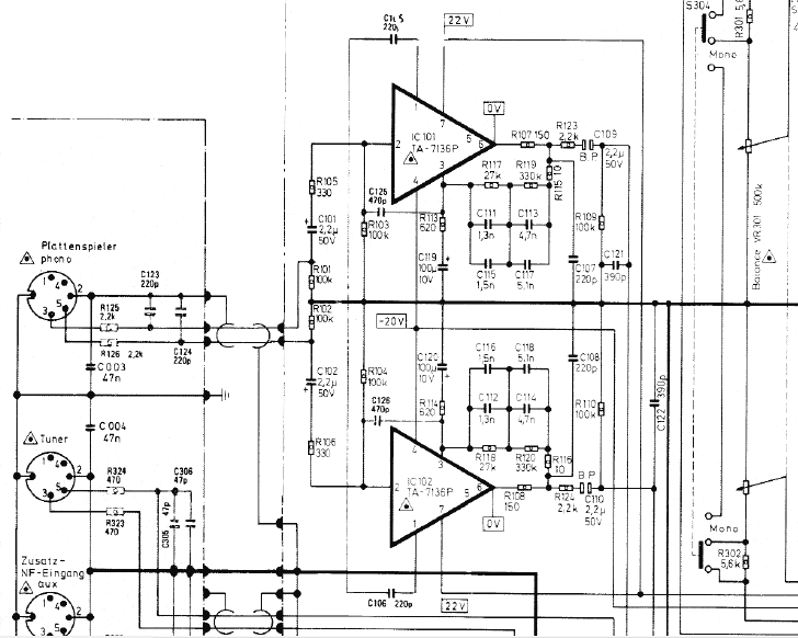

Po włączeniu wzmacniacza i ustawieniu selektora źródła na jakiekolwiek liniowe w głośnikach jest idealna cisza, nawet przy ustawieniu maksymalnej głośności. Ale nie przy wybraniu wejścia PHONO. Wtedy słychać gość intensywny szum a przy maksymalnej głośności ciche buczenie, nawet gdy nie ma wpiętej żadnej wtyczki do wejścia. Wnioskuję z tego, że wbudowany przedwzmacniacz niedomaga. A pomijając buczenie nie gra źle. Jest szansa naprawić to w domowych warunkach, czy raczej uderzać do Nomosa? W załączeniu schemat wbudowanego pre.
schemat pre Metz AX4960 z hifiengine.com

To może być kłopotliwe uszkodzenie. Ze schamatu wnioskuję, że sygnał z gniazda PHONO do przedwzmacniacza jest podłączony ekranowanym przewodem. Warto by dokładnie sprawdzić, czy gdzieś nie jest urwana masa, czy przewód jest poprowadzony tak jak przewidział producent. Ostatecznie można spróbować wymienić go na jakiś lepszy.
