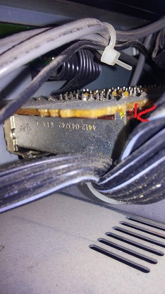

Zrobiłem kilka zdjęć http://imgur.com/a/g1Whw#0
Nie bardzo widzę jak się tam dostać, mógłbyś zaznaczyć na którymś zdjęciu gdzie psiknąć?

Post autor: chudy_b »
Ustaw wzmacniacz pionowo na froncie i psiknij od tyłu przełacznika. Pozwól preparatowi ścieknąć do wnętrza przełącznika, od czasu do czasu kręcąc nim. Nie żałuj psikadła. To musi dotrzeć do samego dołu.

Spsikałem ostro wszystkie szczeliny i DZIAŁA! :D
chudy_b, Wojtek propsy dla Was! :)
