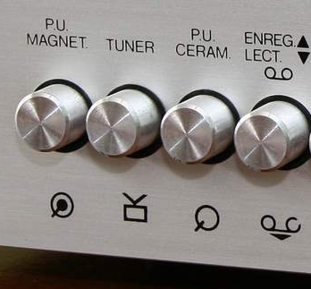

Wejście dla wkładek magnetycznych to kółko z kreską i kropką w środku.
- Załączniki
- 123.jpg (59.8 KiB) Przejrzano 3923 razy

U mnie jest kółko z kreską bez kropki, więc wejście wkładka ceramiczna. Zewnetrzny tuner powinien zagrać chyba.
