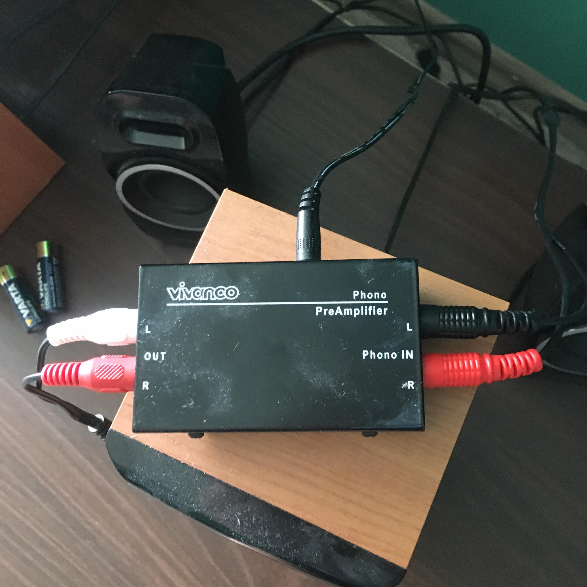

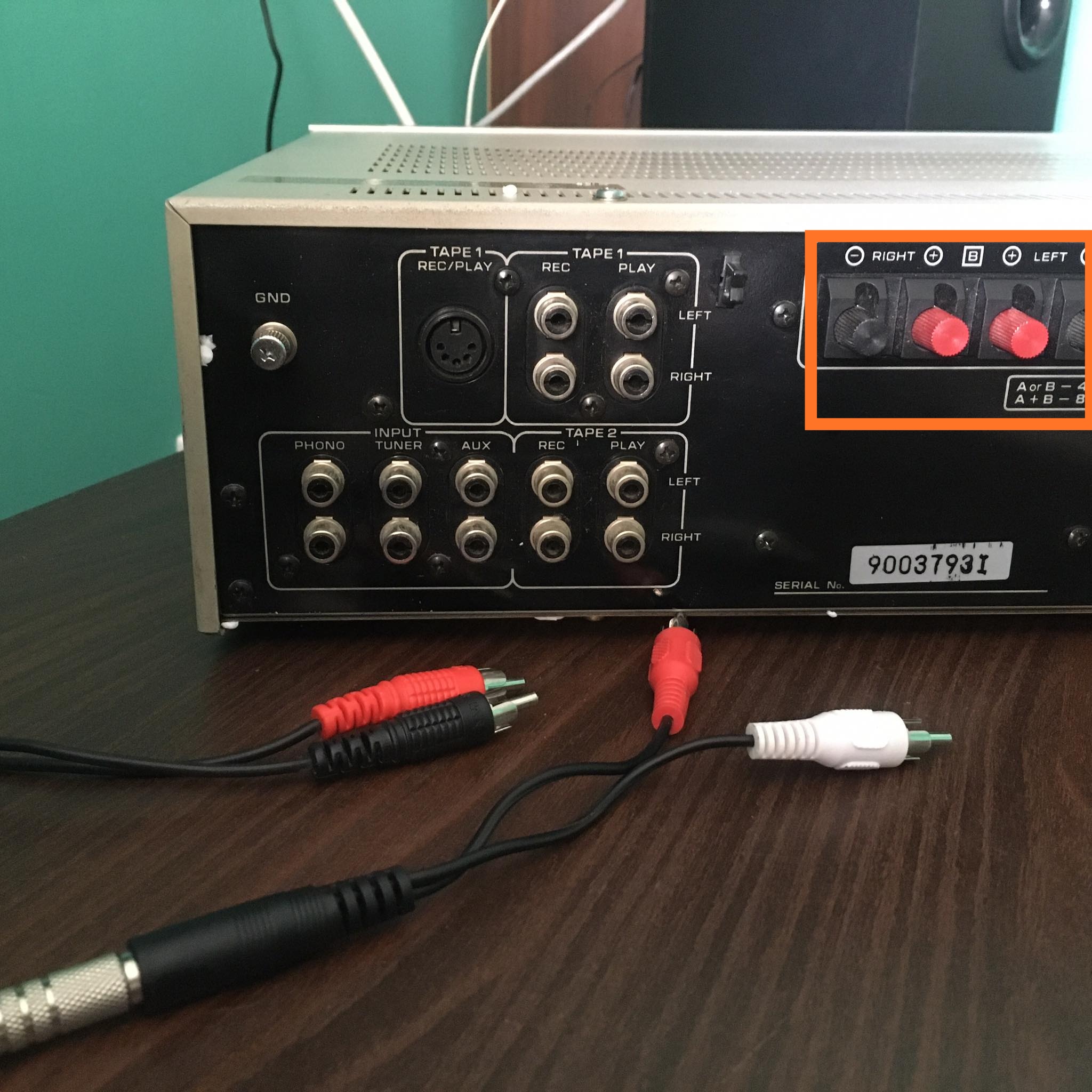

Cześć,
Kupiłam nowy wzmacniacz Hitachi Ha 5700. Nie wiem, jak podłączyć go do kolumn (dołączam zdjęcie). Na zdjęciu po lewej to okablowanie z gramofonu, a po prawej kolumnowe. Wcześniej mieliśmy podłączone do przedwzmacniacza Vivanco (załaczam fotkę) i wszystko grało. Proszę o pomoc, jak podłączyć wzmaka do kolumn ponieważ metodą prób i błędów jakoś nie idzie
- kriss
- Posty: 1210
- Rejestracja: 05 paź 2017, 17:58
- Gramofon: Sony PS-X50
Re: Połączenie pre - wzmacniacz - jakie wejście?
Tak jak Ci pisałem w wiadomości. Obciąć wtyki rca od kabli głośnikowych i wpiąć gołe odizolowane przewody w wejścia na głośniki we wzmaku.
Pamiętając o zachowaniu zgodności biegunów "+" i "-".
Zauważyłem że masz tam przejściówkę z małego Jacka na RCA. Możesz obciąć przewody głośnikowe przed tą przejściówką.

Zastanawiam się, czy obcinac teraz czy poczekać na kupno docelowych kolumn hmm..kriss pisze: ↑24 kwie 2020, 13:53Tak jak Ci pisałem w wiadomości. Obciąć wtyki rca od kabli głośnikowych i wpiąć gołe odizolowane przewody w wejścia na głośniki we wzmaku.
Kolumny najpewniej zamówię już w weekend lub w poniedziałek, więc w przeciągu tygodnia powinnam mieć docelowy produkt.
Czy w Kolumny Canton GLE 40 kabel będzie dostosowany do tego typu wzmaków, czy też trzeba będzie ciąc?
- mrcnoos
- Posty: 4719
- Lokalizacja: pomorskie
A co masz a drugiej strony przewodu z mini jackiem? Może lepiej ocalić przewód i kupić nowy do głośników?
Cantony mają prawdopodobnie zaciski. Wzmacniacz też ma zaciski. Potrzebujesz kabli z gołymi końcówkami do kolumn i wzmaka.
