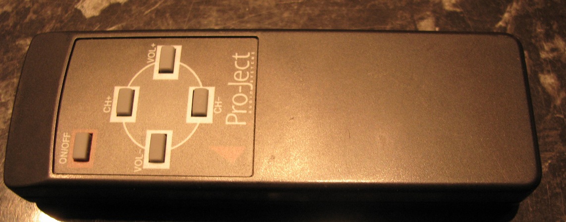

Na szczęście pod koniec listopada udało mi się kupić na niemieckim ebay'u pilota do wczesnej wersji Pro-ject'a Pre Box.
Oryginalny pilot z Pre Box'a (wczesna wersja)

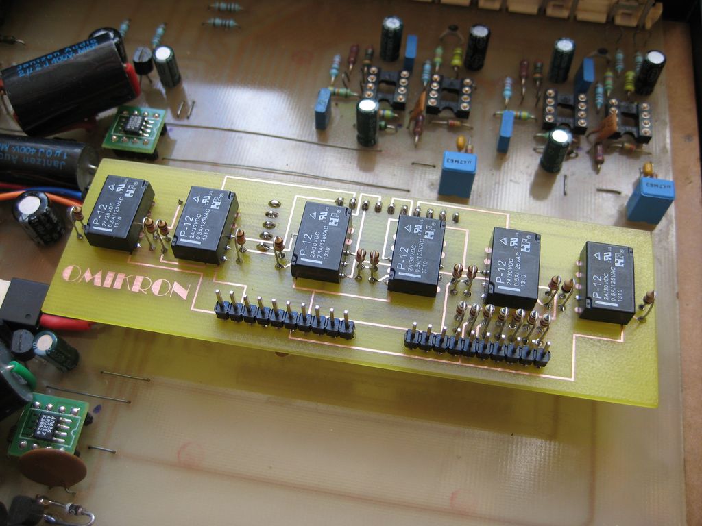

Można było wtedy przystąpic do realizacji projektu. W założeniach przełącznik mechaniczny miał być wyrzucony i zastąpiony sześcioma mikro-przekaźnikami. Dodano odrębne zasilanie do układu Stand-by, gdyż chciałem wykorzystać wszystkie przyciski na pilocie . W pilocie nie było żdnej ingerencji, sygnał z poszczególnych klawiszy został zdekodowany i zapisany w pamięci mikrokontrolera. Poniżej kilka zdjęć i filmik jak wzmacniacz teraz działa.

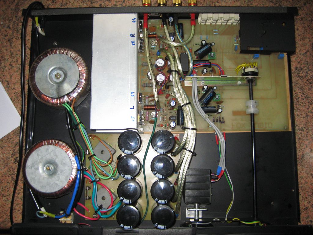

Pro-ject przed rozbiórką

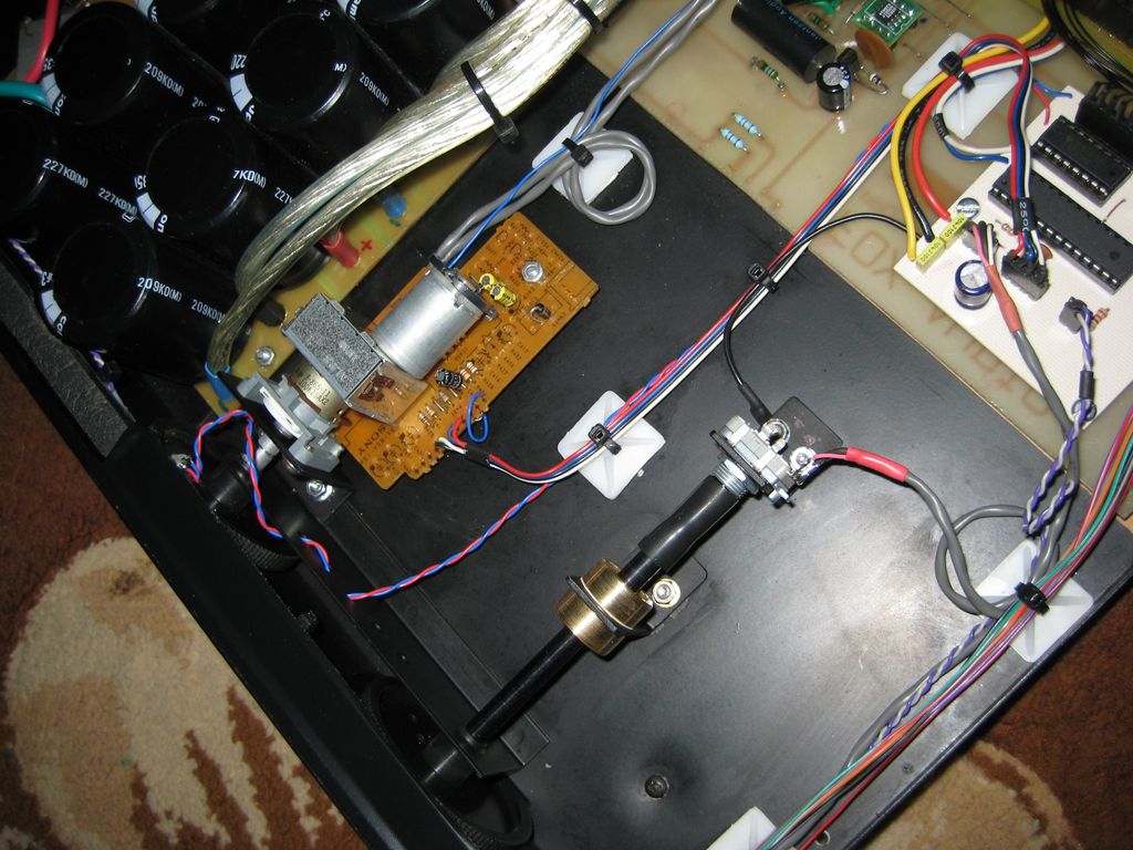

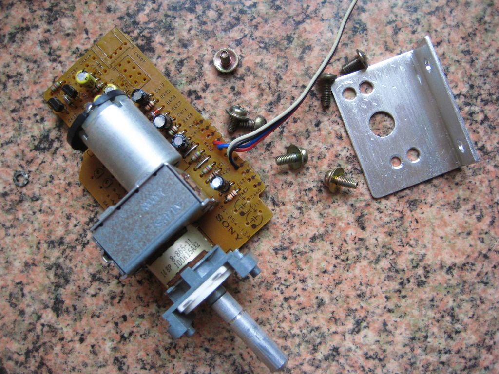

Prace przy potencjometrze

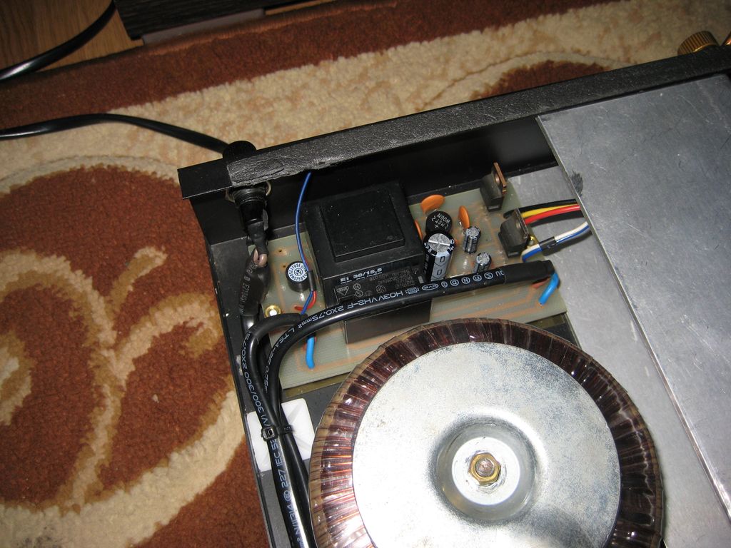

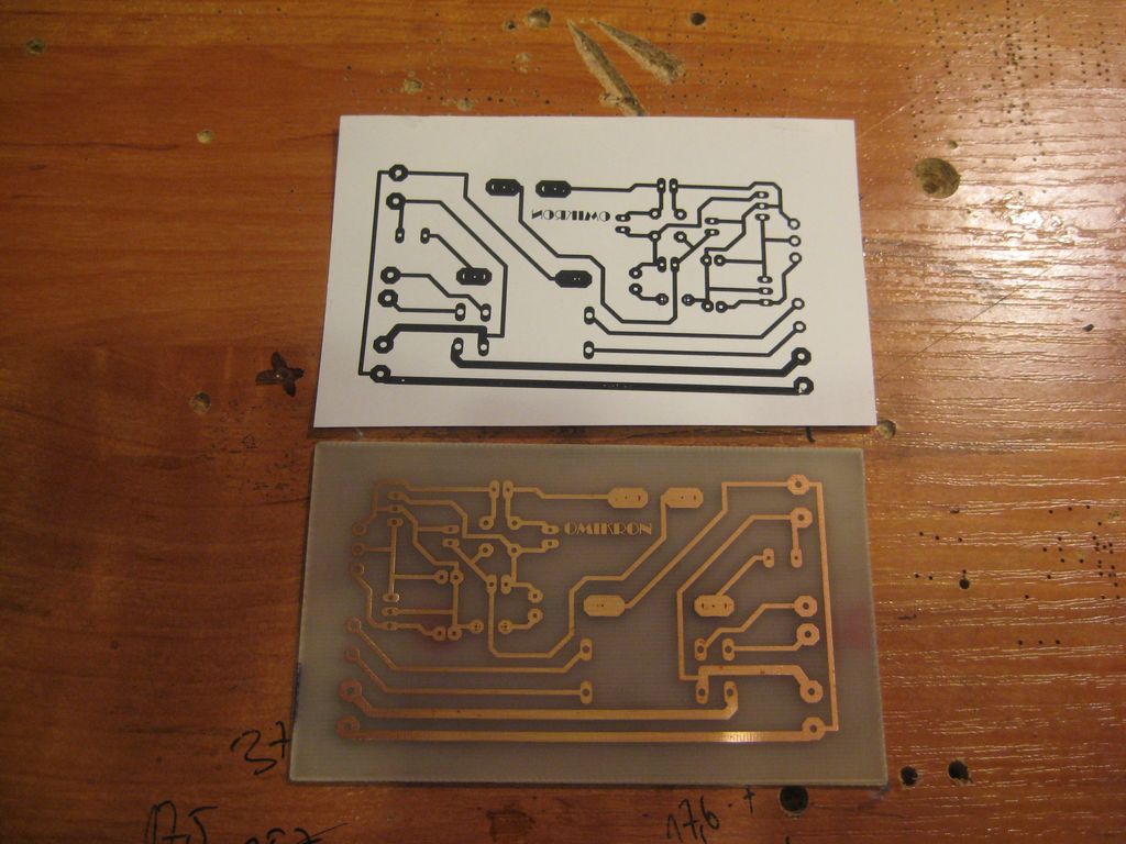

Projekt i gotowa płytka zasilacza układu stand-by

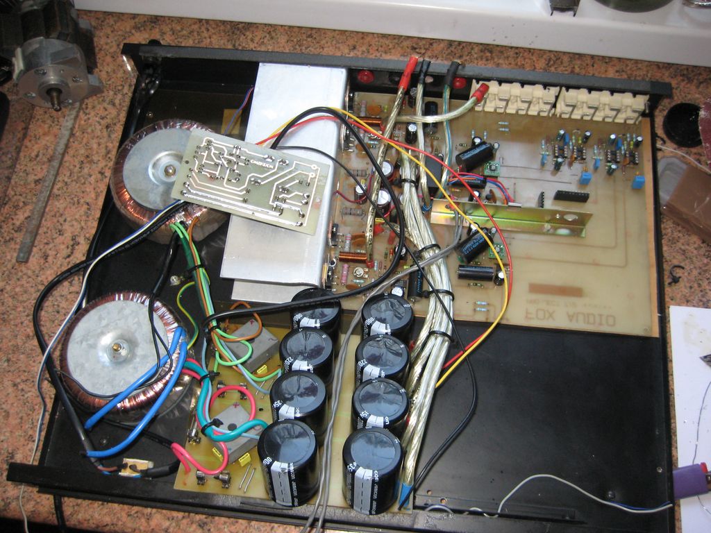

Prace rozbiórkowe
Prace rozbiórkowe

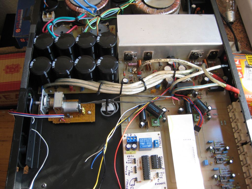

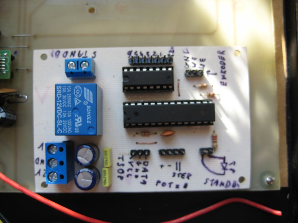

Płytka z mikroprocesorem
Przymiarki, przymiarki, przymiarki......

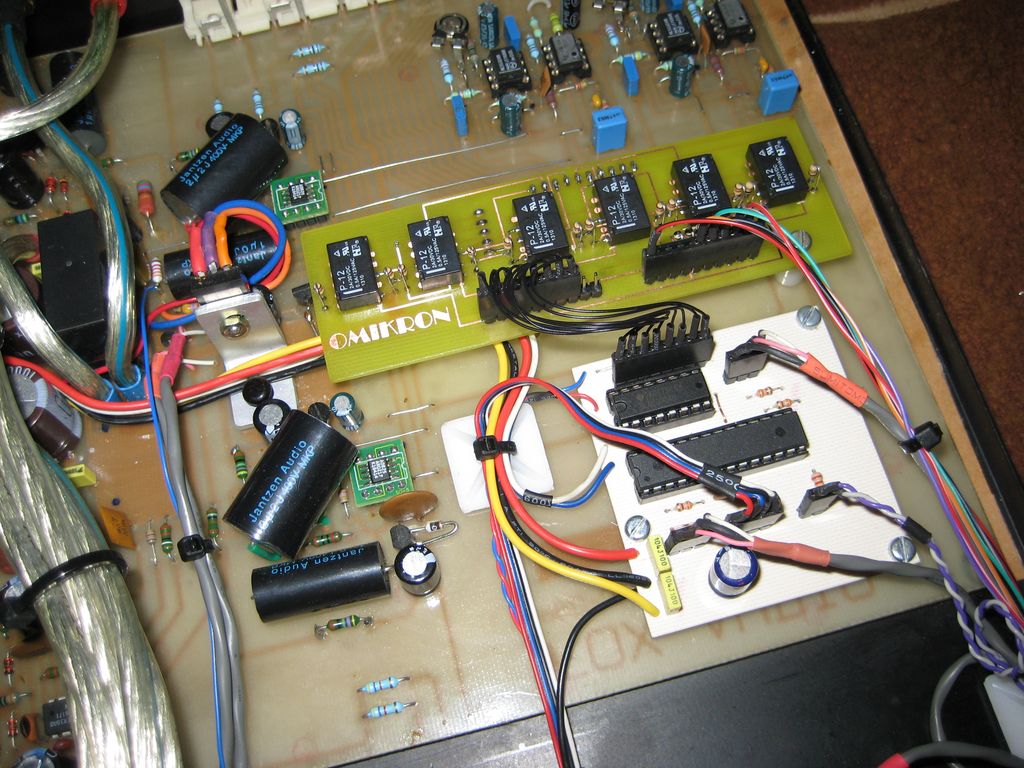

Płytka z przełącznikami nisknapięciowymi. Na drugim planie przedwzmacniacz phono

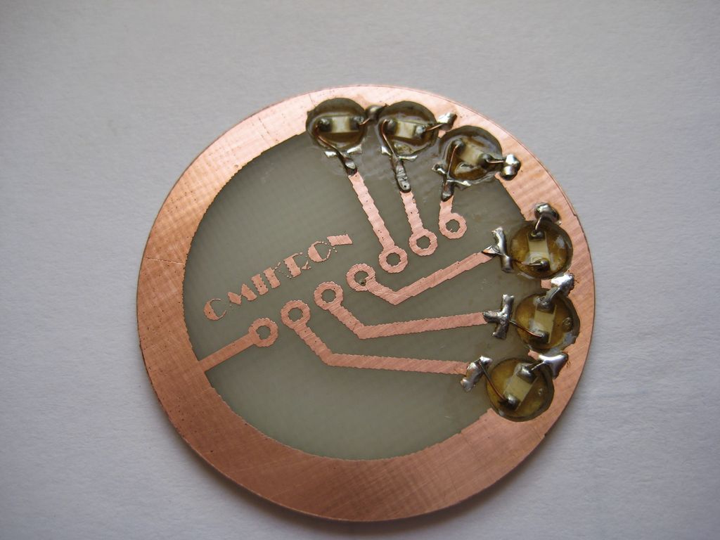

Płytka z diodami wskazującymi aktywny kanał
Oryginalnie w pokrętło przełącznika była wmontowana dioda, której położenie sygnalizowało aktywny kanał. Ponieważ przełącznik musiał zostać zastąpiony impulsatorem, który ruch obrotowy (rozpoznaje ruch w prawo lub w lewo) zamienia na impuls, zmieniający kanał, należało wmontować między ściankę wzmacniacza a zewnetrzną obudowę z pleksi, płytkę z sześcioma diodami. W sytuacji kiedy jest aktywny dany kanał, jednocześnie sygnał z przełącznika niskonapięciowego zapala odpowiednią diodę.

Enkoder ze sprzegięłkiem zamieniający ruch obrotowy na impuls, pozwalający na zmianę kanału
Odrębne zasilanie dodanego układu

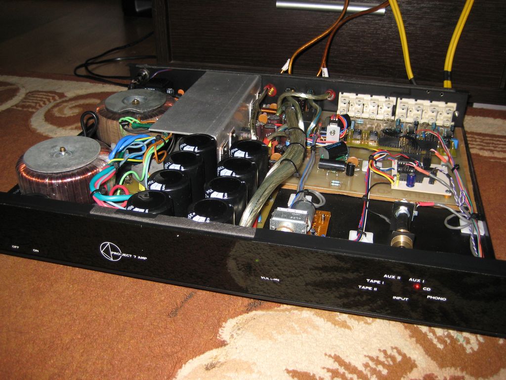

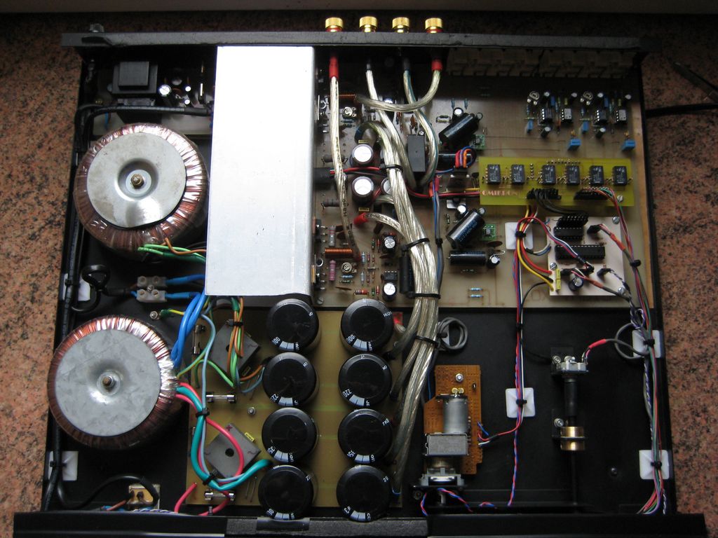

Pro-ject w całej okazałości
I jeszcze jedno ujęcie z góry
