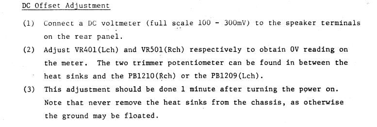

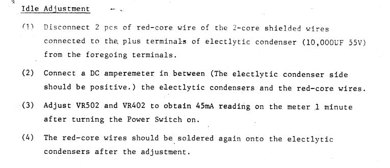

Jeśli masz miernik uniwersalny to możesz zrobić dwie rzeczy:
oraz
Poza tym zimne luty, przewody i.t.d.
