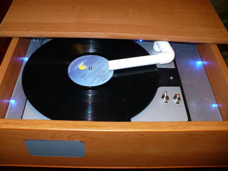

Na razie wykonałem sam myjkę do mycia płyt winylowych (myjka)oraz przedwzmacniacz lampowy na bazie AVT2886. preamp
