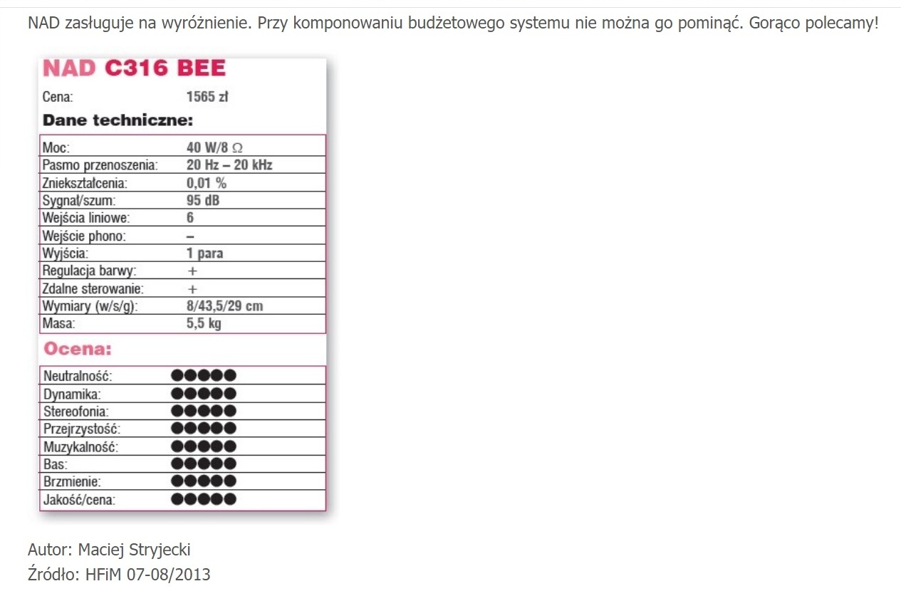

Jak podaje specyfikacja NAD 316 BEE v.2:
https://nadelectronics.com/product/c-31 ... amplifier/
czułość wejściowa tego wzmacniacza to 200mV. Typowy poziom sygnału wyjścia CD to 2V więc wykorzystując tylko 1/10 ruchu potencjometru mamy pełne wysterowanie (to nie musi być dokładnie 1/10 bo charakterystyka potencjometru wzmocnienia rzadko jest liniowa). Nie dziwne więc, że nie da się za bardzo pokręcić gałką volume
Co do jakości odsłuchu to szukałbym problemu w ustroju akustycznym pomieszczenia. Puste pokoje kompletnie nie nadają się do słuchania muzyki.

Jaculek fachura powiedział w zasadzie wszystko co najważniejsze. W skrócie. Istotna jest czułość wejściowa wzmacniacza oraz rodzaju użytego potencjometru. Wzmacniacz może pracować "na 100%" na godzinie 12 ale równie dobrze na godzinie 10 czy 11. Później już tylko przesteryJaculek pisze: ↑17 cze 2024, 20:31
1. Te kolumny wcale nie są najprostsze do wysterowania. Efekty, które opisujesz czyli niewyraźny dźwięk na niskiej głośności czy rozlazły bas to moim zdaniem efekt tego, że te wzmacniacze nie radzą sobie z Pylonami. To, że szybko jest głośno nie znaczy, że wzmacniacz jest "mocny" i daje radę. Starszy NAD do potworów nie należy, a o nowszym wszystko już powiedział @pawelgrabmichalec pisze: ↑17 cze 2024, 17:41Pytania :
