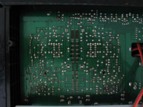

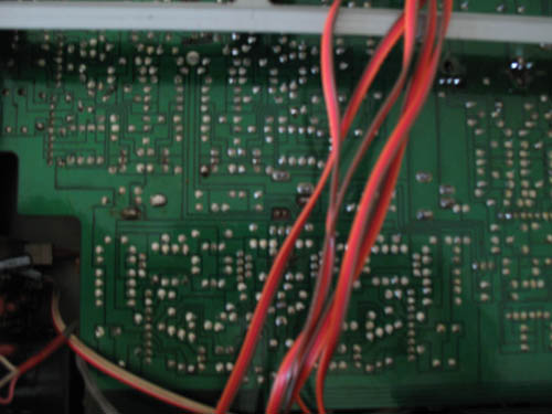

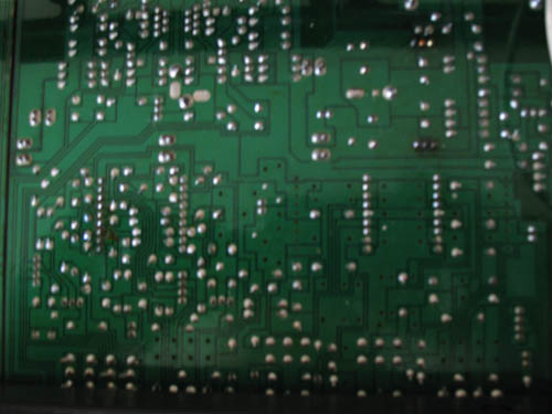

#15
Post autor: samuraj »
Wczoraj podłączyłem Yamahę "do góry kolami" bez obudowy i gra jak ta lala! Nie znam się na elektronice ale płytka z lutami nie wzbudza mojego zaufania, wygląda raczej podejrzanie. Nie wiem czy te zdjęcia coś pomogą... Niestety nie znam nikogo w Londynie komu nie bal bym się oddać dzieciny na stół a chyba tak było by najlepiej. Chyba ze wstawić z powrotem jeśli gra od dwóch dni - może będzie ok?
