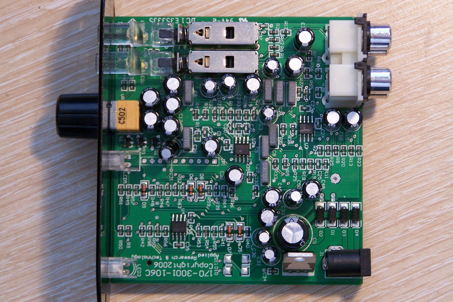

Jesli na wejsciu masz AC to nie mozesz dac zasilacza liniowego bo najprawdopodobniej masz tam powielacz napiecia i z DC tego sie nie zrobi i zamiast +/-15V z 12V AC bedziesz miec 12VDC.

Skorto instrukcja mówi że może być 7 do 12 v stałonapięciowy to chyba może. Widocznie zasilanie jest albo niesymetryczne, albo pracuje tam przetwornica która da radę zrobić symetryczne i ze stałego... Jeśli jest przetwornica to chyba warto by było ją ominąć i dać dobry zasilacz symetryczny o takim napięciu jakie z niej wychodzi. Ale ja się nie znam na współczesnych konstrukcjach, naprawiałem 20 lat temu radmory, zodiaki i takie tam relikty. Schemat zasilania tego sprzętu wiele by wyjaśnił, ale pewnie nie dostępny

Piszecie o tym sprzęcie?
pawel0777
Posty: 344
Rejestracja: 24 wrz 2011, 00:34
Re: Art DJ II - wymiana zasilacza, czy warto?
Post autor: pawel0777 »
jeśli tak to wylutowujesz tego największego kondziołka (tak według fotki) wpinasz się porządnym zasilaczem DC i masz lepiej grające urządzenie. Teraz masz cztery diody i jakiś podrzędny sabilizator napięcia

Opampy są zapewne zasilane niesymetrycznie dlatego można opcjonalnie użyć zasilania AC i DC.
