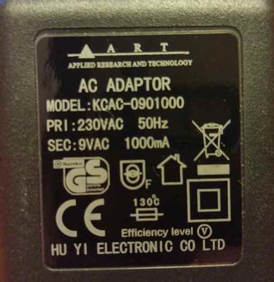

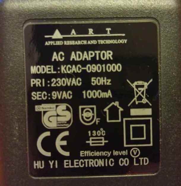

Cześć koledzy,
jako, że stałem się właścicielem używanego pre wymienionego w tytule mam prośbę do jego użytkowników - proszę o podanie parametrów oryginalnego zasilacza albo zdjęcia jego tabliczki znamionowej. Chciałem potwierdzić czy mój zasilacz jest oryginalny. Na pre jest opis 9V 150mA.

Jest tak jak napisałeś 9v 150 mA
Zasilacz jest na prąd zmienny AC.
W stanie spoczynku czyli zasilacz w gniazdka bez obciążenia pobiera ponad 1 wat. To takie dodatkowe info.

Zasilacz, który jest u mnie ma parametry 9V AC 1000mA. Rozumiem, że większe natężenie nie ma znaczenia?

To chyba masz Tomanka. Wstaw fotę. Im większa wydajność prądowa zasilania tym lepiej.

Wymiana oryginalnego zasilacza na mocniejszy robi ARTowi bardzo dobrze - sam przetestowałem zmianę na 1000mA i różnica na plus była zauważalna

Witam, mam pytanie - jeśli w oryginale Arta miałem parametry zasilacza jak poniżej-to czy można zastosować zasilacz Tomanka
Model: TM1800-9D
Napięcie zasilania sieciowe: ~230V AC, 50 Hz
Napięcie wyjściowe stabilizowane: 9V DC
Maksymalny prąd obciążenia: 1800 mA
https://allegro.pl/oferta/zasilacz-stab ... lsrc=aw.ds
aby była jakaś widoczna różnica
Model: TM1800-9D
- Posty: 5022
Re: DJ PRE II - Zasilacz
Oryginalny zasilacz wypluwa prąd przemienny a ten tomanek stały, więc nie bardzo.

Sorki - oczywiście powinno być także AC - jak np: zasilacz TM2000-9A:
- Napięcie zasilania sieciowe - ~230V AC, 50 Hz
- Napięcie wyjściowe stabilizowane - 9V AC
- Maksymalny prąd obciążenia - 2000 mA
https://allegro.pl/oferta/tomanek-zasil ... lsrc=aw.ds
Czy taki podwójny prąd mu nie zaszkodzi ?

Wymieniać sam zasilacz AC na inny AC (o ile mówimy tylko o trafo) sensu nie ma, szkoda kasy. DC to inna para kaloszy ale w takim wypadku trzeba by zaingerować w układ.
