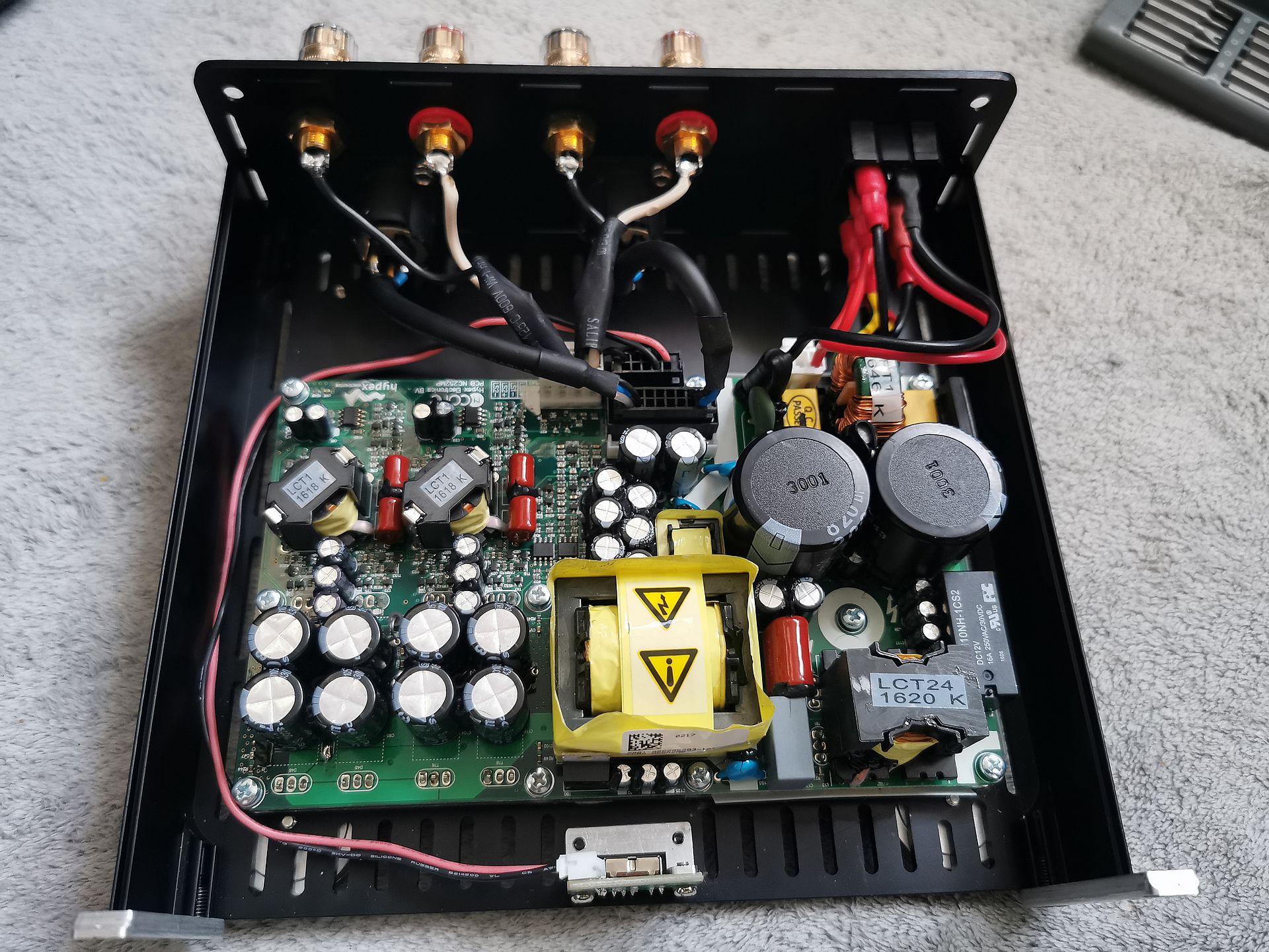

wiktorsam
Posty: 302
Rejestracja: 06 lis 2010, 18:52
Re: Klasa D
Post autor: wiktorsam »
Odkopuję, ja używam taniego alientek d8 (wersja z xmos cena w granicach 500 zł) i gra przyzwoicie, po wymianie zasilacza jest całkiem przyjemny. Zasilacz zastosowałem polecany Mean Well LRS 200-36. Wzmacniacz jest malutki i bardzo wygodny w użyciu, pilot, jakieś funkcje DSP choć ja używam na flat. Napędza kolumny dali 350 i nie ma problemu z ich wysterowaniem.
Jednak jak to w audio - ciekawość czegoś lepszego zwyciężyła i właśnie jestem w trakcie kompletowania zestawu na końcówce hypex ncore NC252MP, do tego zamówiłem dac topping dx3 pro, który będzie robił jednocześnie za preamp do tej końcówki.
Całość - końcówka, obudowa, preamp/dac zamknie się w 2500 zł. Problemem będzie wpięcie gramofonu z racji braku wejść analogowych w DAC, dlatego będę się posiłkował zewnętrznym konwerterem ADC. Na razie kupiłem jakiegoś chińczyka na próbę, potem może pomyślę o jakimś lepszym diy - wszystko zależy od tego jak wypadnie odsłuch :). Jak już wszystko skompletuję i uruchomię to napiszę jak to wypada na tle alienteka czy mojego rotela.

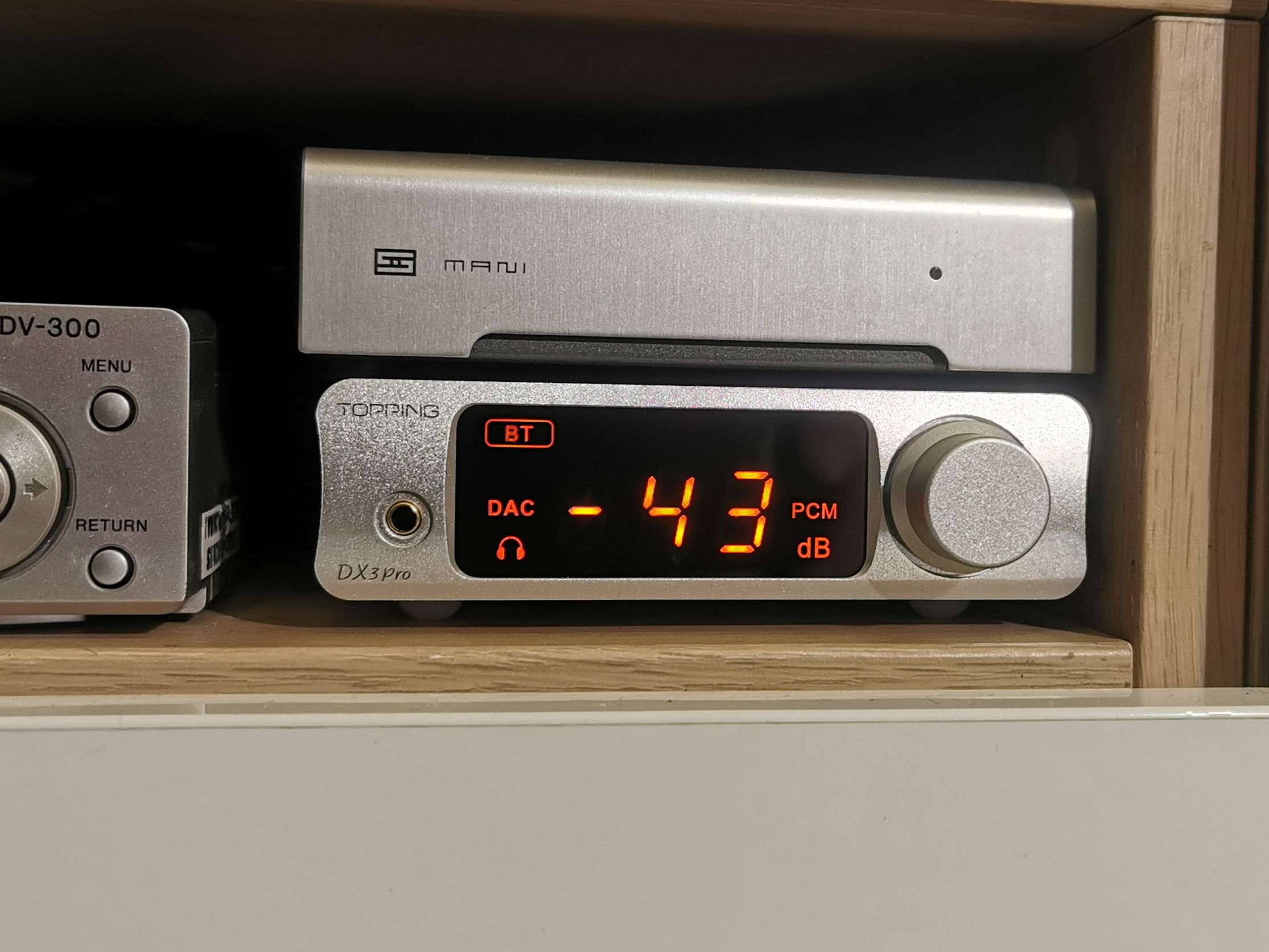

Re: Klasa D
Poskładałem wzmaka, przyszedł DAC, podpiąłem wszystko i na razie jest ekstra. W porównaniu do alienteka średnie i wysokie tony o kilka klas wyżej, niższe rejestry delikatnie lepsze pod względem kontroli. Początkowo nie do końca byłem zadowolony z brzmienia zestawu, ale po kilku godzinach grania jak się wszystko wygrzało to zaczęło naprawdę dobrze brzmieć. Sam DAC też super, nawet bluetooth z kodekiem ldac (hi res audio) daje radę. W porównaniu alienteka jedynie toslink moim zdaniem słabszy, albo w alienteku miał podbarwiony dźwięk - mam podpięty przez niego TV sony i na alienteku brzmiało to pełniej. Ze swojej strony polecam, raczej już nie wrócę do analogowych wzmacniaczy (tzn moje rotele zostają ze mną, ale raczej jako zabytki ;), może kiedyś poskładam na nich drugi zestaw).
Gramofonu niestety nie miałem obecnie jak podpiąć, zamówiłem tymczasowo z allegro jakiś ADC, docelowo chcę sobie złożyć na płytce z audiophonics na AK5720 i konwerterze z i2s na coax, spdif z aliexpress. Powinno to zagrać dużo lepiej niż wszystkie tanie gotowce na podrobionych układach.

wiktorsam
Posty: 302
Re: Klasa D
#15
Racja, za bardzo się rozpędziłem po alienteku który jest FDA.
Dzisiaj przyszedł konwerter ADC z allegro - jakaś chińszczyzna za 85 zł ;), spodziewałem się totalnego badziewia, ale po podpięciu gramofonu nie jest źle, a powiedziałbym że bardzo dobrze :). Minus to niski poziom na wyjściu, ale podbiłem gain na mańku i jest ok i bez zniekształceń a głośność identyczna jak na innych cyfrowych wejściach w toppingu. Aktualnie leci Toto live in Poland i nie ma się do czego przyczepić - swoją drogą bardzo fajnie zrealizowana płyta. Zobaczymy czy będzie poprawa na składaku na AKM5720 jak już dojdą wszystkie części :)
