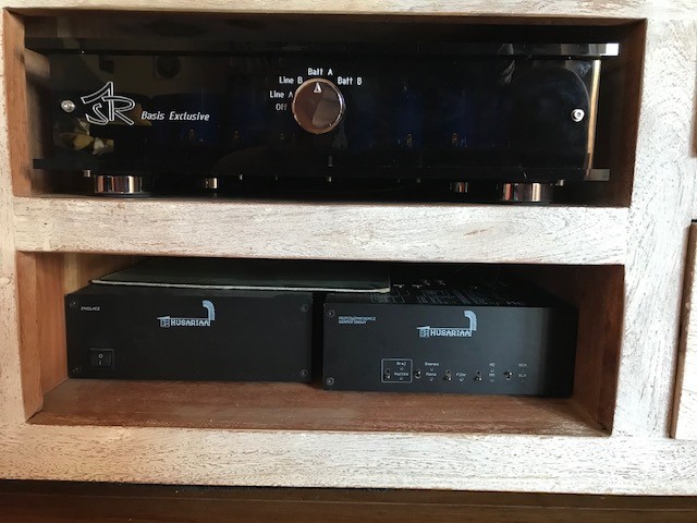

Od nabycia Emittera kiełkowała mi w łepetynie myśl o zakupie preampa także z tej stajni. Najpierw myślałem o wersji Mini ale potem zdecydowałem, że walić mini, raz się żyje i poluję na flagowca czyli Basis Exclusive. Jednak mając Husarię jakoś niespecjalnie się przykładałem do polowania. Może chciałem się przekonać czy miłość do Emittera się nie wypali? Nie wypaliła. Płonie stabilnym ogniem. Poza tym w przeszłości urządziłem sobie wyścig preampowy i chciałem odpocząć. Kupiłem kiedyś Vivanco, a potem poszłooo…PJ Phono Box DS, LAR LPS-1, Schiit Mani, Nuda Mini i Husaria V2. Dzięki uprzejmości kolegów obsłuchałem Nudę Dual Mono, BuPhono, IFI Phono, Husarię V1 i lampowe Manley Chinook, klony EAR i Marantz. O pre wbudowanych w Arcamy, Pioneery, Accuphasy i inne integry już zapomniałem.
W końcu znalazłem w miarę dobrej cenie Exclusiva z 2005 i z pomocą niezawodnego ex-forumowicza Karola ściągnąłem go do Polszy. Pierwsze próby wypadły fatalnie. Wywalało mi overload na Emitterze, ostrzeżenia mrugały. Byłem załamany. Pogadałem z Schaeferem i zgodził się wziąć go na bęben, wysłałem im sprzęt. Friedrich Schaefer założył ASR Audio w 1980 roku i do dziś firma zajmuje się wyłącznie amplifikacją. Początkowo tuningował wzmacniacze innych marek, potem zaczął budować własne maszyny, które cieszą się fejmem.
Zrobili serwis, wymienili co trzeba , ustawili napięcia i skalibrowali. Schaefer to gaduła i rekin biznesu (zawsze próbuje ci coś sprzedać ) ale i sympatyczny człowiek. Można się od niego sporo dowiedzieć. Porównania będę czynił oczywiście do Husarii, którą znam na wylot. Zresztą koncepcja obu maszyn jest dość podobna bo zarówno Ahaja jak i Schaefer wierzą, że podstawą dobrej amplifikacji jest porządny układ zasilania. Mamy więc w Exclusivie osobną jednostkę zasilającą i pre oparte na opampach. Czyli tak jak w Husarii.

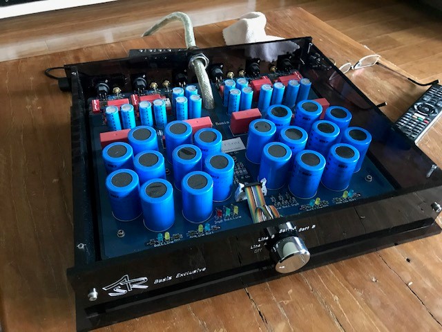

Budowa Basisa jest podobna jak Emitera - żelazo i akryl. Wszystko grube i w cholerę ciężkie. Zamknięte obudowy ASR mają wiele zalet dla posiadacza zwierząt. Są łatwe do wyczyszczenia z zewnątrz, a w środku nie ma śladu kurzu czy sierści nawet po latach użytkowania.

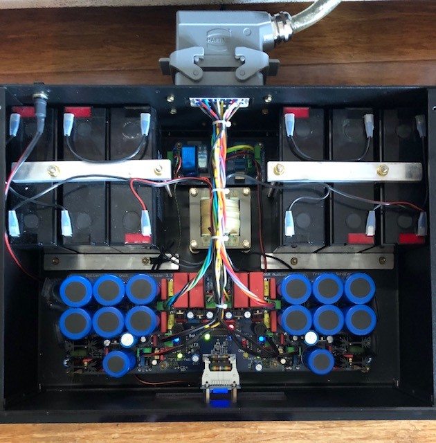

Zasilacz waży 26kg i zawiera trafo ( tej samej firmy co zwykle czyli Filip-Makłowicz czy jakoś tak , układ filtracji, stabilizacji i sterowania oraz potężny zestaw baterii. W trybie pracy BATT trafo zostaje przez układ sterujący fizycznie odcięte od sieci (przekaźniki) i prąd czerpany jest wyłącznie z baterii. Pełne naładowanie pozwala na 60 godzin pracy. W trybie LINE zasilanie idzie z baterii a trafo jest załączone i je ładuje. Akumulatory Panasonica trzeba wymieniać co jakieś 6 lat. Dość kosztowna impreza bo jedna sztuka 180 zeta, a jest ich sześć na kanał. Moje baterie są z zeszłego roku i trzymają dobrze. Do tej pory nie podpiąłem jeszcze kabla sieciowego, a ostro łoiłem godzinami przez parę dni. Dziwnie tak grać na sprzęcie unplugged.
Po co te całe mecyje ? Uniezależnienie od wahań napięcia, zakłóceń, śmieci od innych urządzeń itp. Uniezależniamy się od poprawnej pracy układu filtracji i stabilizacji prądu sieciowego. Całkowita pojemność kondów w tym preampie to 700.000uF. W najnowszych wersjach grubo przekracza milion.
Jednostka główna to kolejne 10kg wagi. Zawiera ona dwa niezależne i zbalansowane preampy MC. Nowe Exclusivy obsługują też wkładki MM ale ten premp powstał oryginalnie z myślą o wkładkach MC. Schaefer wyraźnie zaznacza, że połączenie zbalansowane wkładki jest preferowane i daje najlepsze rezultaty. Tu też się z Ahają zgadzają, a ja razem z nimi bo przełączałem się między ramionami przy wysokim wzmocnieniu i z uchem przy głośniku stwierdziłem, że poziom białego szumu jest zdecydowanie niższy na połączeniu zbalansowanym. Docelowo oba ramiona będą u mnie grały na połączeniu zbalansowanym ino kabel muszę wystrugać bo nie znalazłem kabla phono DIN5-XLR.
Na wejściu mamy dwa zestawy gniazd XLR i dwa RCA , czyli jak w Husarii. Jednak Husaria pozwala na wybór czy słuchamy z XLR czy z RCA, a ASR nie. Za to w Husarii obowiązuje jedno ustawienie parametrów dla obu podłączonych wkładek MC , a w ASR można sobie niezależnie skonfigurować load, gain czy subsonic dla każdej wkładki MC z osobna (ba, dla każdego kanału danej wkładki z osobna) i każda może grać niezależnie w trybie zbalansowanym lub nie . By ustawić load i inne parametry trzeba odkręcić górny dekiel i załączyć DIPa przy odpowiednim rezystorze albo policzyć pożądaną kombinację rezystorów ze wzoru 1/R=1/R1+1/R2….
O porównaniu odsłuchu sekcji MC Husarii i Exclusiva napiszę, że przebiegła jak kampania wrześniowa w 1939. Niemiecka artyleria zniszczyła polską kawalerię. Choć charakter grania mają bardzo podobny, czyli szczegółowy i neutralny, to ASR wszystko robi bardziej. Uderzenie, kontrola, swoboda, rozdzielczość….ale Husarię i tak kocham bo oferuje sporo i robi zajefajną robotę. Po prostu trafiła kosa na kamień.
Wielokrotnie z Karolem zachwycaliśmy się szybką i detaliczną Husarią, jednocześnie wybrzydzając, że jest za sucha i za chuda. Karol chcąc to ocieplić poszedł w końcówki lampowe, a ja w SUT podłączony do wejścia MM co zapewniło mi większą soczystość brzmienia.
Po dodaniu do sekcji MM Husarii Denona AU-S1 walka robi się wyrównana ale teraz to już nie jest czyste porównanie dwu preampów MC, więc trzeba o tym pamiętać.
Denek daje dźwiękowi turbo, daje wypełnienie, moc oraz efekt „wow”. Trudno to dogonić jeśli chodzi o wrażenia. Ale coś za coś. Następuje delikatne podkręcenie skrajów pasma i częściowa utrata kontroli w tych obszarach. Basis Exclusive na pierwszy rzut ucha brzmi mniej efektownie w tym zestawieniu ale bardzo szybko przychodzi refleksja, że dźwięk jest lepiej poukładany, przyjemniejszy dla ucha i słychać więcej niuansów. Choć np. Rammstein robił większe wrażenie na SUT+Husariaa. Nitro ściana dźwięku wgniata wtedy w fotel. Tam nie chodzi o niuanse tylko o emocje
Rewolucja dokonała mi się w niskich tonach. Mam teraz najlepiej kontrolowany i szczegółowy bas jaki u siebie słyszałem. Z sutem słyszę czasami basowe dudniące bum bum, a teraz pojawił się w to miejsce konkretny instrument, pojawiły się odcienie tego basu poukładane i precyzyjne. Leciałem wiele płyt i nie było bumbum ani razu. Titany by tego nie przeoczyły, oj nie. One nie wybaczają bułowatego basu.
Średnica jest lekko eksponowana. ASR wyciąga wiodący dźwięk czy głos do przodu. Jak idzie solo na gitarce to ta gitarka jest przed oczami, jak zaczyna szarżować harmonijka to zaraz mamy ją przed twarzą. W wysokich tonach sut dawał mi czasem biczem po uszach albo ocierał się o sybilanty i prażynki. ASR ma górę ciut przygaszoną ale za to bardziej naturalną i miłą. Słychać czystość dźwięku, a nie tylko ostre smagnięcie.
Za każdym razem jak myślę o czymś dobrym w audio to przymiotnik „naturalny” pcha się na język. Chyba najtrudniej konstruktorom w brzmieniu uzyskać właśnie tę naturalność. Exclusive panuje nad dźwiękiem ale jest przezroczysty. Brzmienie idzie z wkładki i płyty. Gdyby ASR był wkładką to na bank byłby Ortofonem
Dla rozrywki wypakowałem z pudełka Kieki i zapodałem na wejściach zbalansowanych. Przeszła mi chęć na jej sprzedaż. W połączeniu z ASR zrobiło się fantastycznie. Basis wyciągnął z niej to co najlepsze. Kiseki zostaje u mnie, jak to mówi admin, jako „wół roboczy”. Piękny, zrelaksowany i przestrzenny dźwięk. Idealny do niezobowiązującego grania czy gorszych wydań płyt.
Podsumowanie:
1. Kolejny raz przekonałem się jak dużą różnicę powoduje zmiana preampa. Dobrze pozyskany sygnał wkładki daje reszcie toru porządny materiał do pracy i do wykazania się. Nie wolno tego zaniedbać.
2. Husariaa v2 to pre dobrej klasy. Z każdym może stawać w szranki choć nie z każdym wygra. Tu akurat miała pecha. Jednak na spółkę z Denonem potrafi czasem pogonić Basisowi kota. Jeśli chodzi o łatwość konfiguracji, kompaktowość i zalety użytkowe to jest to dla mnie top of the top. W ASR brakuje mi prostego prztyczka „nie graj” kiedy chcę np. oczyścić igłę.
3. Basis Exclusive jest świetnym zawodnikiem i wynosi wrażenia odsłuchowe na bardziej wyrafinowany poziom. Czuć to od pierwszej płyty. Dźwięk ma więcej autentyczności, jest lepiej zdefiniowany i ciężko się do czegoś przyczepić bo słucha się super.
Cóż mogę powiedzieć….ASR Audio, Ich liebe dich, meine deutsche Artillerie A tera idę strugać kabel zbalansowany do Lustre.

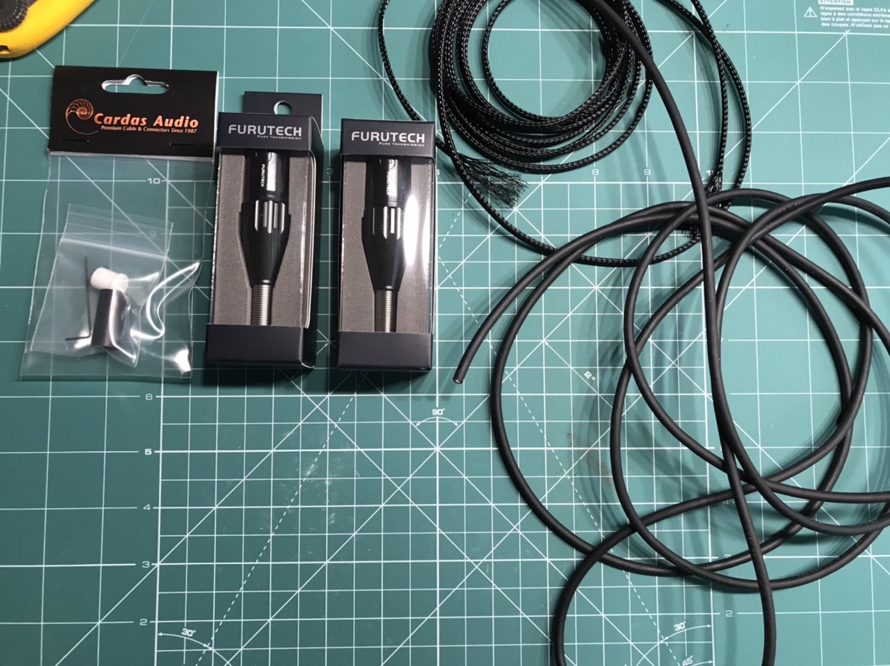

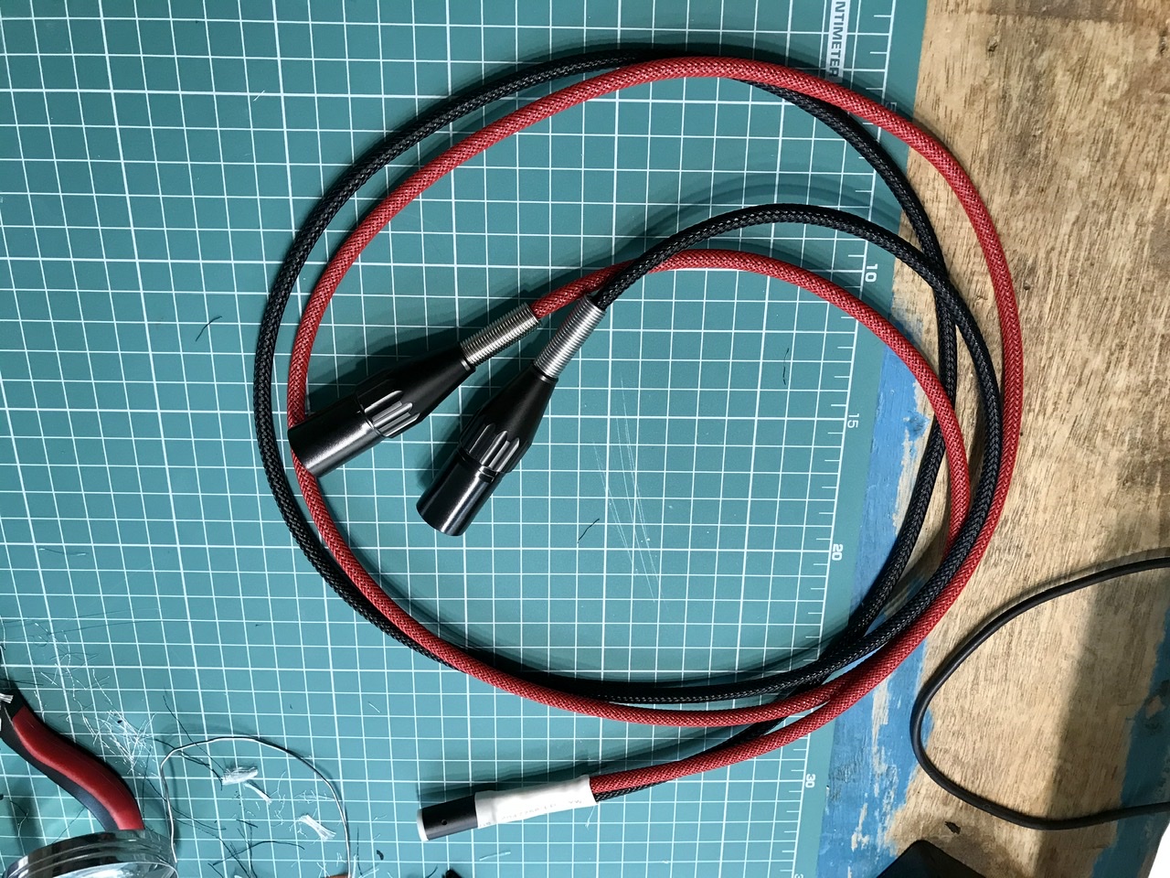

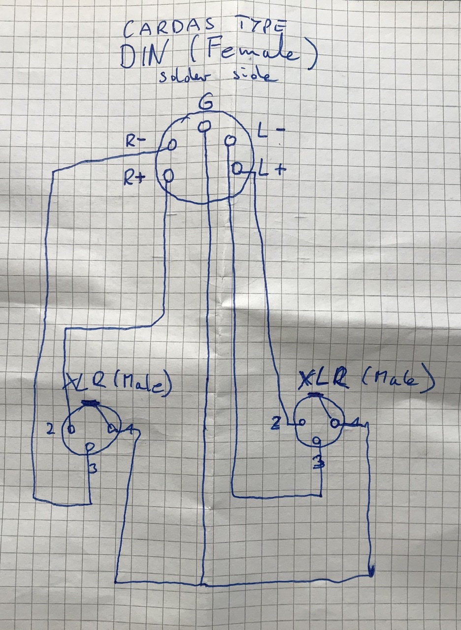

Skleciłem wczoraj kabel phono DIN5-XLR.
Wstawiam schemat bo w internecie nie znalazłem i musiałem sam wydedukować. Może się przyda.
Poziom białego szumu spadł o połowę.
Gra to teraz zupełnie inaczej bo kabel sam w sobie inny. Muszę się przyzwyczaić.
Btw najgorszemu wrogowi nie życzę lutowania kabli do din5. Co się można nawkurzać to masakra jest.

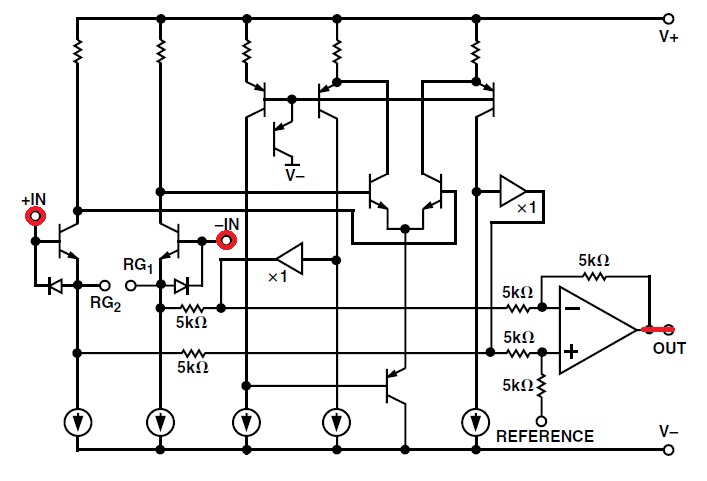

Re: Preamp ASR Basis Exclusive
Kawał ... elektrowni .
Ten VdH ma chyba dość dużą oporność (11.ohm/m czy jakoś tak) ... nie lepiej coś z bardzo niską szczególnie dla MCLO?
Jak pre ma na wejściu SSm2019 to nie może być w pełni zbalansowany, bo to wynika z jego budowy. Trza by zastosować coś innego. I inaczej.
- Myszor
- Posty: 10463
Nie. 11ohm na 100 metrów. Czyli mój 1,3m ma jakieś 0,12 ohma.
Cytuję konstruktora. Siedzi taki jeden w każdej nitce. Czyli cztery w sumie.

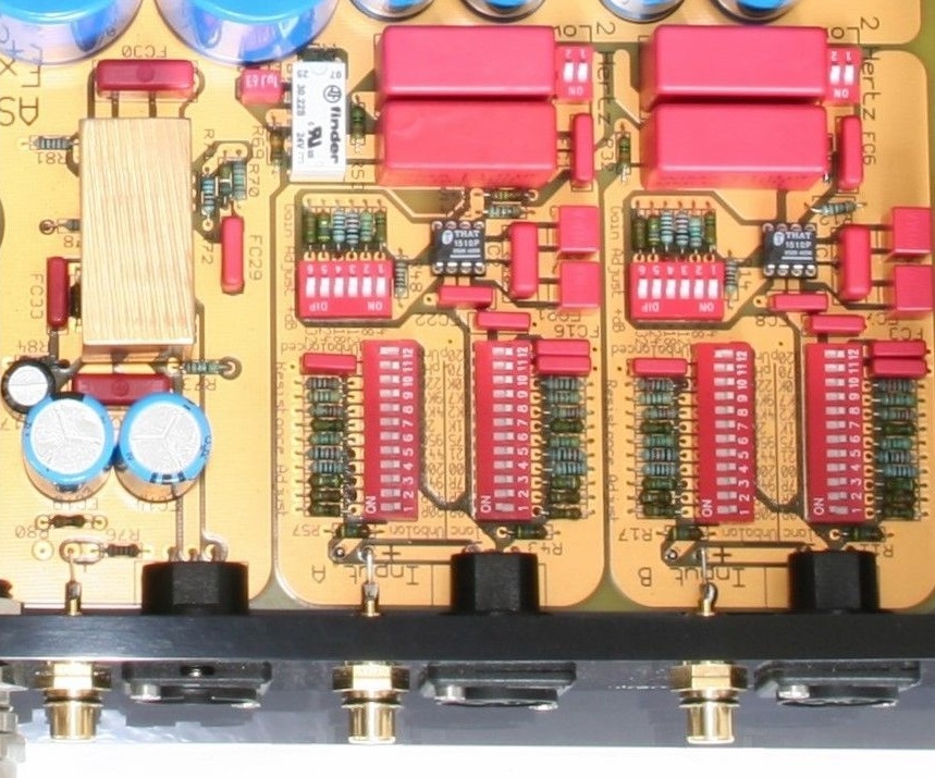

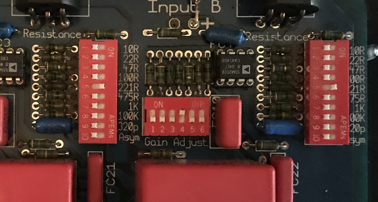

'Momęcik, ociupinkę podrążę':
A te inA i inB to są wejścia dla 2 ramion/wkładek?
Znaczy jak chcesz podpiąć ramię/wkładkę 1 to wpinasz do inA i inA z drugiej tak? A ramię/wkładkę 2 pod wejścia inB?
Jeśli tak jest to jedna kość jest na 1 kanał, a to nie daje możliwości wysłania dalej sygnału zbalansowanego bo wyjście z SSM czy That1510 etc jest jedno (jak na rycince czarno białej z czerwonymi ozdobnikami).
Zerkając na rycinkę kolorową ASR'a, którą znalazłem z 2010 roku widać to po ścieżkach. Wtedy biały przekaźnik przełącza sygnał z wkładek do układów dalej. A pod złotą kopułą czai się zapewne kość wyjściowa (bo raczej musi mieć jakieś wzmocnienie) i coś w stylu DRV134 symetryzujące sygnał (widziałem to na innym zdjęciu w sieci).
Za zamieszanie przepraszam , ciekawość ...

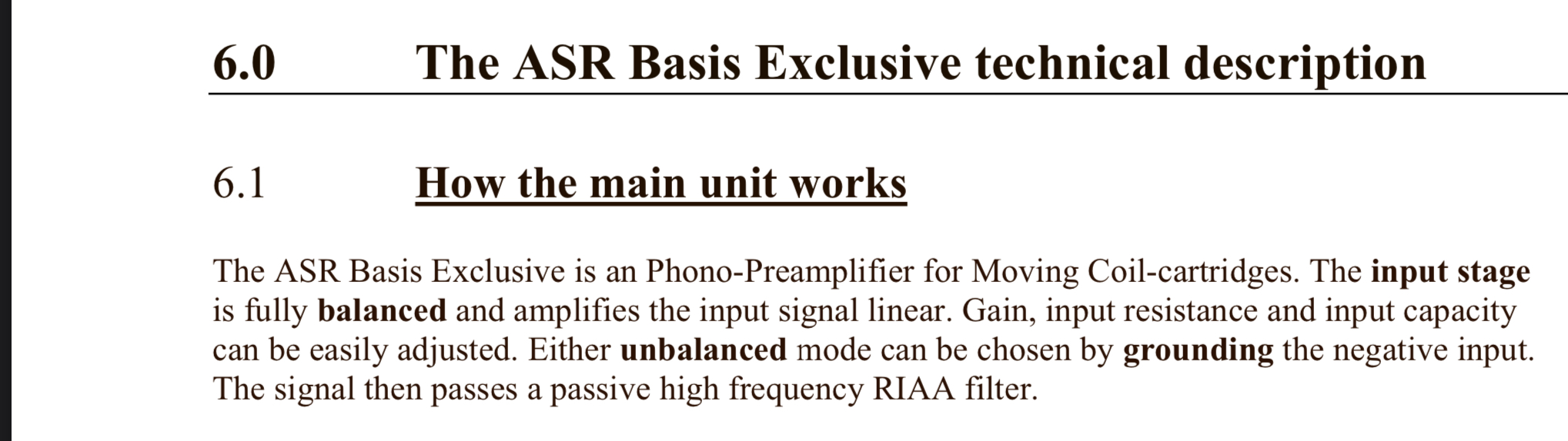

- Myszor
- Posty: 10463
Krzysiek wchodzisz na poziom do którego ja nie sięgam
Jak znowu rozkręcę to zrobię fotę całościową w dużej rozdzielczości i Ci wyślę.
W manualu stoi jak poniżej. Może coś źle zrozumiałem.
