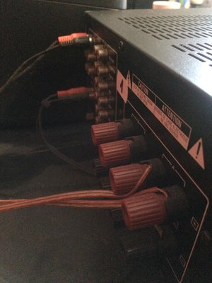

Witam. Zacznę od tego, że posiadam gramofon Technics SL-D310, wzmacniacz Kenwood KA-5010, oraz głośniki Telefunken TLX 10. Na pozór wszystko działa w porządku, problem pojawia się podczas odtwarzania płyt z gramofonu, a właściwie zaraz po przełączeniu na phono. Słychać wtedy dosyć głośne "buczenie" z głośników, co jest dosyć uciążliwe, zwłaszcza podczas głośniejszego słuchania muzyki. Dodam, że problem nie występuje po przełączeniu na aux (do aux podłączony jest komputer). Co może być tego powodem? Czy winny jest gramofon? Ten model posiada wbudowany przedwzmacniacz, więc nie wiem w czym leży problem. Z góry dziękuję za wszelką pomoc. ;)

Chyba masz na myśli wzmacniacz, a nie gramofon. W przeciwnym razie nie wpinałbyś gramofonu do wejścia phono.
Co zrobiłeś z przewodem uziemienia? Tak, jest konieczny :)

Nie wiedziałem, że przewód uziemienia jest konieczny. :roll: Może ja po prostu pokażę jak wygląda podłączenie do wzmacniacza:

Dołóż przewód uziemienia i problem powinien zniknąć.

Przewód uziemienia wystarczy podłączyć od gramofonu do wzmacniacza? Czy potrzebny jest jeszcze przedwzmacniacz?
Posty: 45570
Re: "Buczenie" z głośników
Tak. Przedwzmacniacz gramofonowy masz wbudowany w wzmacniacz. Od tego jest wejście "phono".
