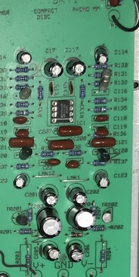

Sekcja phono w Twoim MFA2 to w prawym górnym roku fotografii:
http://www.zeuslab.narod.ru/MF_A2.htm
Jak widać niezbyt imponująca, MF V90 LSP wygląda poważniej. Znacznie, choć w istocie samo zasilanie A2 wydaje się pobudzać wyobraźnię.

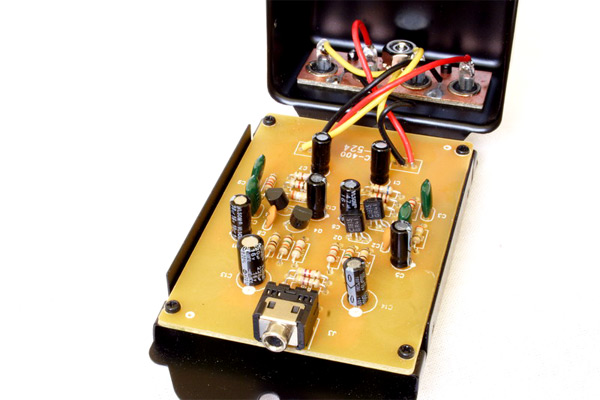

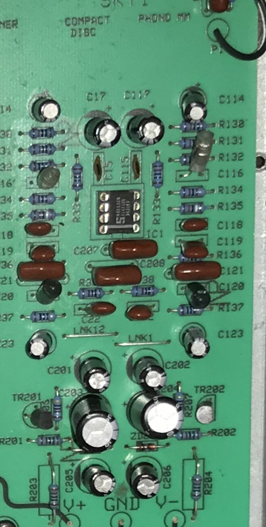

Byłoby fajnie, bo cena super. Mam tej samej firmy aktywnego DI-Box ( do zastosowań gitarowych ) i wewnątrz budowa nie rzuca na kolana choć do gitary spisuje się bardzo dobrze. Mam też pudełeczko Monacor Line Combiner i budowa jego jest staranniej wykonana. Natomiast wewnątrz w wydaniu SPR-6 już nie wyglada imponująco porównując z sekcją phono w moim wzmacniaczu ( załączam fotki).
No, ale trzeba posłuchać a nie oceniać tylko po wyglądzie.
Nie polecamy na forum preampa gramofonowego Monacora.
