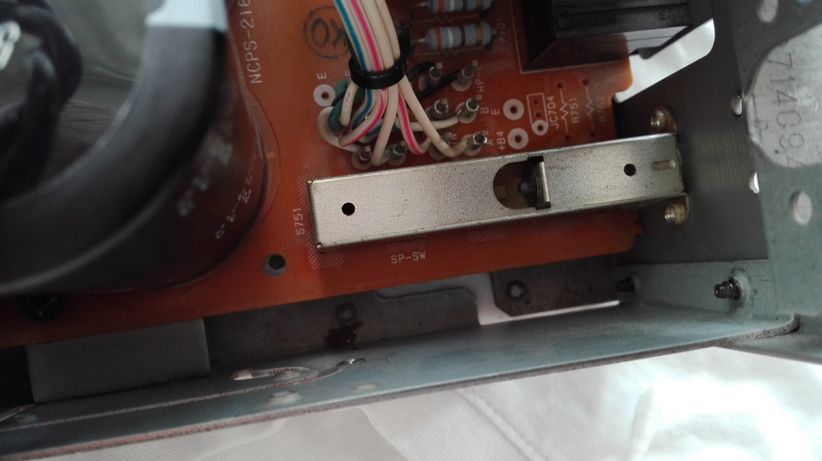

Na tyle na ile udało mi się dojrzeć, jest to jakiś ALPS, a wygląda tak jak poniżej. Czy ktoś wie, jak się do tego zabrać i zechciałby się podzielić wiedzą?
Czterostopniowy rotowany (OFF/A/B/A+B) Czy muszę go rozbierać? Od drugiej strony lutów jest bardzo dużo, ale wydaje mi się, że osłona jest na czterech skrajnych osadzona.

Wtłocz przez te "dziurki", otworki płyn "Kontakt PR" i kilka razy przełącz we wszystkie położenia, jeżeli dziurki są malutkie, ja stosuję cienką igłę do strzykawki założoną na słomkę od płynu z kawałkiem "redukcji średnicy" np. z izolacji przewodu typu "DY"
. Ostrze igły najlepiej stępić, można ją wyginać i kształtować tak, żeby mieć najlepszy dostęp do szczelin. Nadmiar płynu może wypływać różnymi miejscami, najlepiej go wytrzeć "patyczkami kosmetycznymi. Nie ma to żadnego negatywnego wpływu na elektronikę, ale może powodować unoszący się "zapach" nie przez każdego lubiany
Tak wygląda moja "końcówka do wpsikiwania" -
Ostatnio "ratowała" Techncsa SU-7700 i dotarła do wszystkich potencjometrów, przełączników, isostatów, bez konieczności rozbierania, wylutowywania czegokolwiek
Ps. Miał taką samą przypadłość jak twój, tylko na selektorze magnetofonów.
