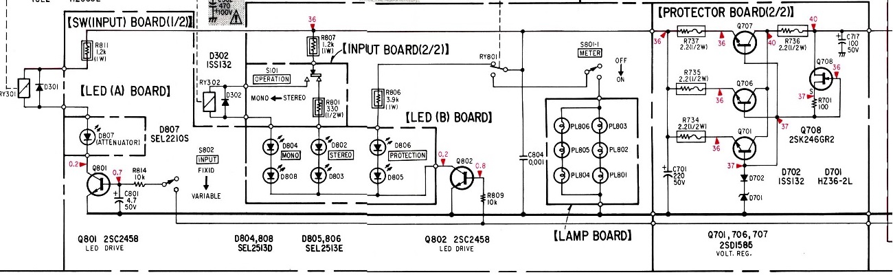

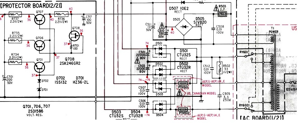

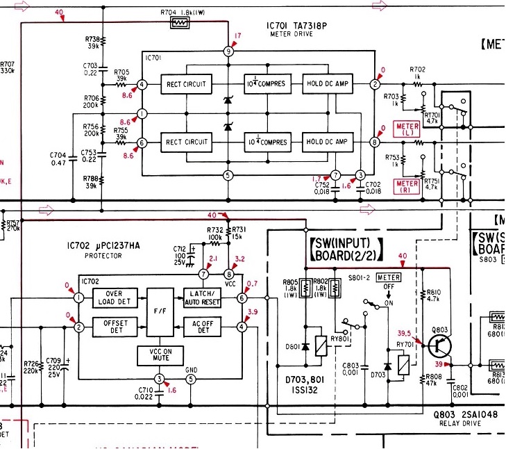

Trafo tych wzmacniaczy posiada dodatkowe uzwojenie pomocnicze do zasilania różnych pobocznych rzeczy. Nie spodziewałem się z tej strony problemów, ale zdziwiło mnie dość słabe świecenie podświetlania wycieraczek. I okazało się, że w N77 po kondensatorze ten zasilacz produkuje 40V, a w N80 tylko 30V.
Z tego napięcia w N77 zasilane jest:
Układ protectora - pracuje poprawnie na niższym napięciu. Znaczy zamyka przekaźnik z opóźnieniem. Nie wiem jak by się zachował przy awarii.
Układ sterownika wycieraczek - nie pracuje wcale bo chyba kupiłem malowany układ który zamiast działać, tylko się grzeje i wystawia stałe napięcie na wskazówki. Nowy układ w drodze z Azji. Zobaczymy czy zadziała.
Podświetlanie wycieraczek - jest okolo 9V zamiast 12V
Kontrolki LED - świecą, ale tez słabo.
Przekaźnik wejścia FIXED/VARIABLE - działa.
Podświetlanie, LEDy, przekaźnik zasilane jest przez stabilizator 36V. W tej chwili działa poniżej tego napięcia, co pewnie będzie skutkować przygasaniem podświetlania w razie spadków napięcia w sieci.
No i co z tym zrobić? Pomysł mam taki, żeby zamienić diodę Zenera w stabilizatorze z 36V na 24V. Potem przeliczyć rezystory w zasilaniu na nową wartość. Myślę o rezystorach R806, R807 i R811. Może także R704 w zasilaniu drivera wskaźników i R731 w zasilaniu protectora.
Co tym sądzicie?
ŁDŁ
Posty: 652
Lokalizacja: Jaktorów
Re: Projekt - SONY TA-N77ES
#84
Post autor: ŁDŁ »
W układzie zabezpieczeń zmienić rezystory na proporcjonalnie mniejsze. 704, 731, 728, 812, 813, 802,805 i co tam jeszcze by zachować prąd.
I tak jak myślisz, stabilizator przerobić na 24, zmienić oporniki przy ledach by świeciły normalnie oraz przekablować żarówki na 3 gałęzie po dwie.
