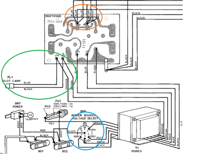

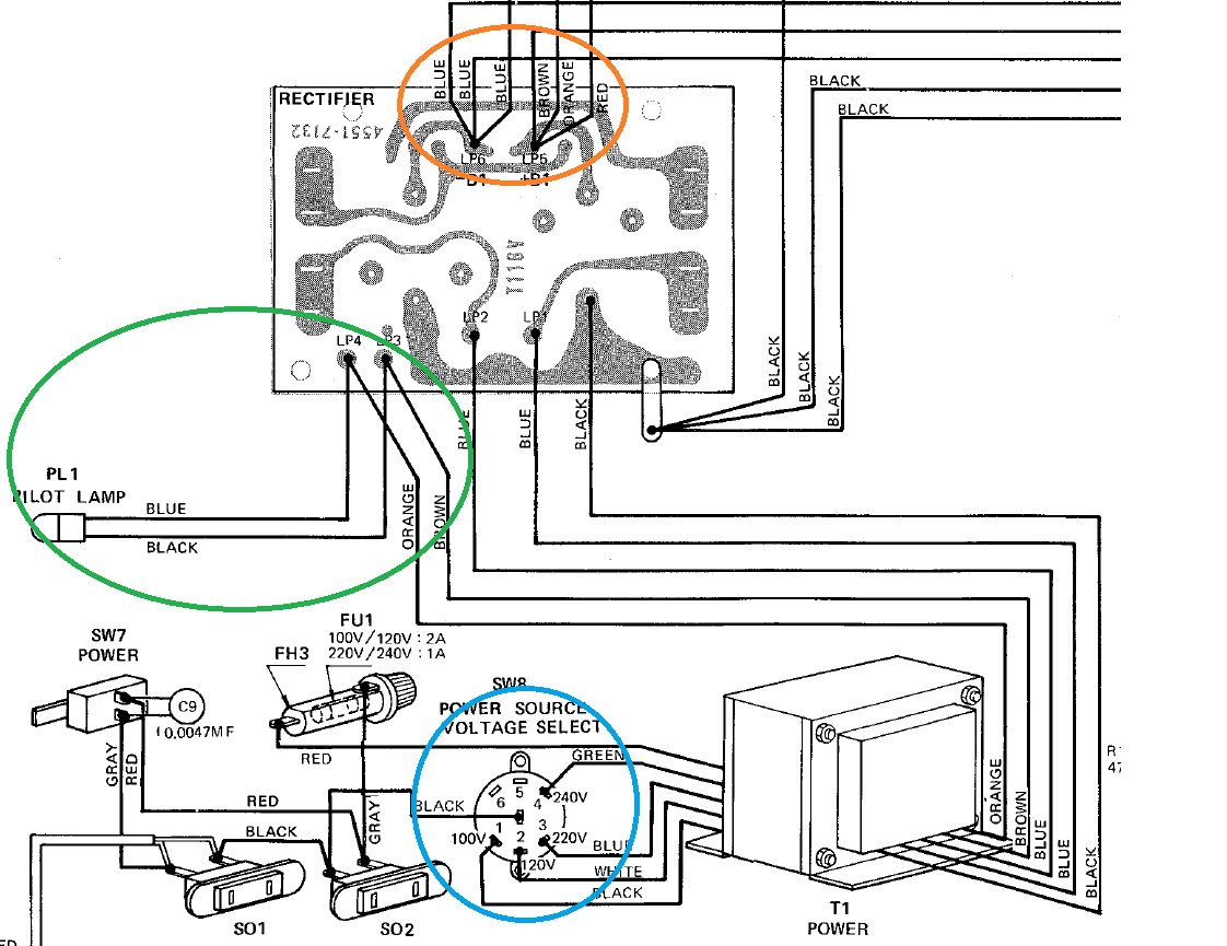

ja bym jeszcze odlutował te przewody od kondensatorów i sprawdził sam zasilacz, jak już masz rozgrzebane... tu nie ma za wiele ale rób zdjęcia takich miejsc żeby wiedzieć co i jak polutować do kupy + opis na papierze na wszelki wypadek utraty danych
lampka pilot jak widzisz jest zasilana osobno i jej świecenie nie pokazuje za wiele,
tak z ciekawości - masz ten selektor napięć bo widzę w serwisówce dwie wersje?

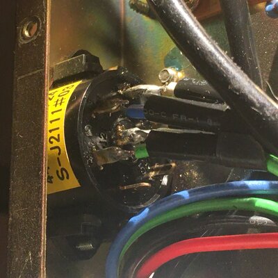

Mam selektor napięć ale troszkę inaczej podpięty. Może to właśnie początek tych cudów z napięciem.

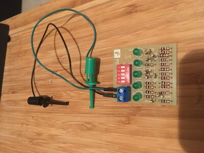

Nie zależy mi na podnoszeniu parametrów ani na wymianie wszystkiego jak leci. Chciałbym rozumieć dlaczego coś wymieniam. Zgapiając czyjś projekt bezrefleksyjnie pozbawiłbym się takiej przeprawy z tranzystorami na ten przykład. Może i grałby ładnie ale czy nauczyłbym się czegoś poza lutowaniem? Wydaje mi się że ten drugi tran padł. Jedno to test jak na YT a drugie opór pomiędzy emiterem a colectorem w dwie strony. Bardziej to do mnie przemawia niż pomiar diody na tych miernikach. TC1 też coś tam od siebie dodał. Zapytałem sprzedawcę czy wymieni mi te co zamówiłem na takie jak mam. Swoją drogą zawsze się zastanawiałem nad tym co powinno się wymienić ze względów bezpieczeństwa takich klamotów. Wyschnięte kondensatory? Coś jeszcze? Jak to sprawdzić? Wyjąć płytkę i odlutowywać po kolei elementy do testowania? Toż mi by to chyba życia zabrakło z moim tempem :lol: im dłużej na to patrzę tym bardziej doceniam inne projekty i podziwiam Wasze umiejętności.
samuraj
Posty: 746
Gramofon: Kenwood KD 990
Lokalizacja: Nuneaton UK
Re: Harman/Kardon A.401 druga szansa?
#70
Post autor: samuraj »

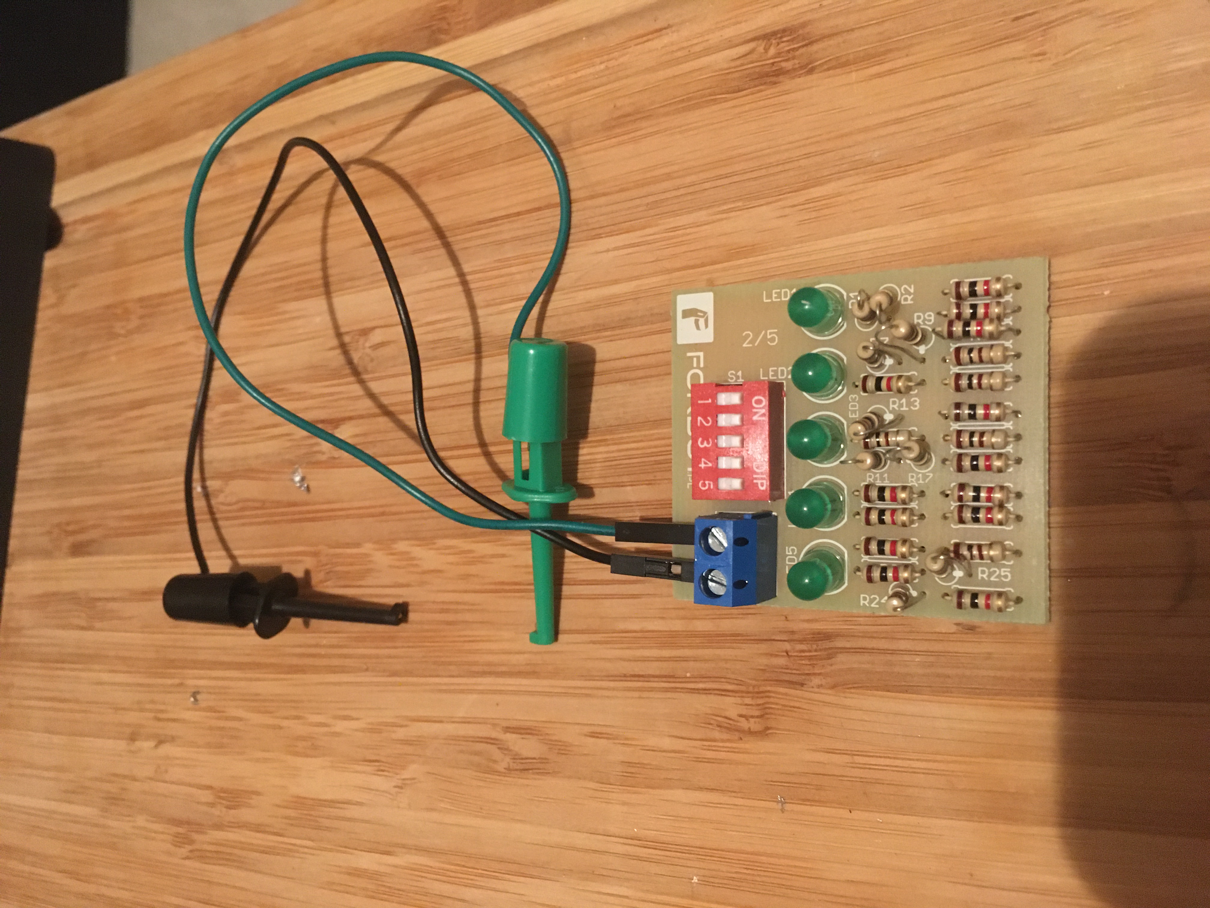

Pomiar podobny jak wcześniej. :doh:
XL 60V
Powerfix 0.003V
Pierwsze moje lutowanie teraz owocuje. Mam narzędzie do rozładowywania kondensatorów :lol:
Jak dobrze że jutro idę do pracy. Aż dziw że mi żarówki w rękach same nie świecą!

Ten selektor napięcia nie wygląda na fabrycznie polutowany. Przyjrzyj mu się dokładnie. Może uda Ci się go doprowadzić do porządku.

Ok, że tak podchodzisz do tematu... od przeglądu zasilania trzeba zawsze zacząć, jak widzisz schemat nie ma przewodu PE w przewodzie zasilania, masz przewód oryginalny czy jest jakiś dorobiony z tym PE? Tzn, Od gniazdka do wzmaka wchodzą dwa czy trzy przewody?
Co znaczy troszkę inaczej podpięty :think: nie musi oznaczać że źle, ale popatrz na schemat i porównaj z tym co masz w środku... Albo opisz jakie kolory masz na jakich numerach selektora? Pokaż z przodu ten selektor :think: na gniazdach 4A miałeś po 20vac, więc wygląda że jest ustawiony dobrze.

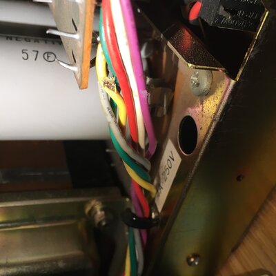

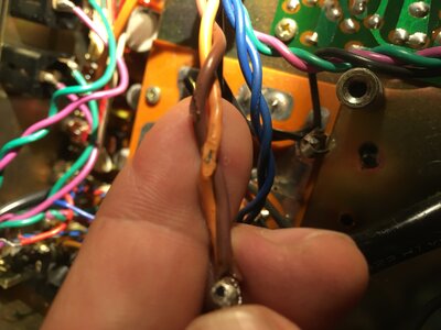

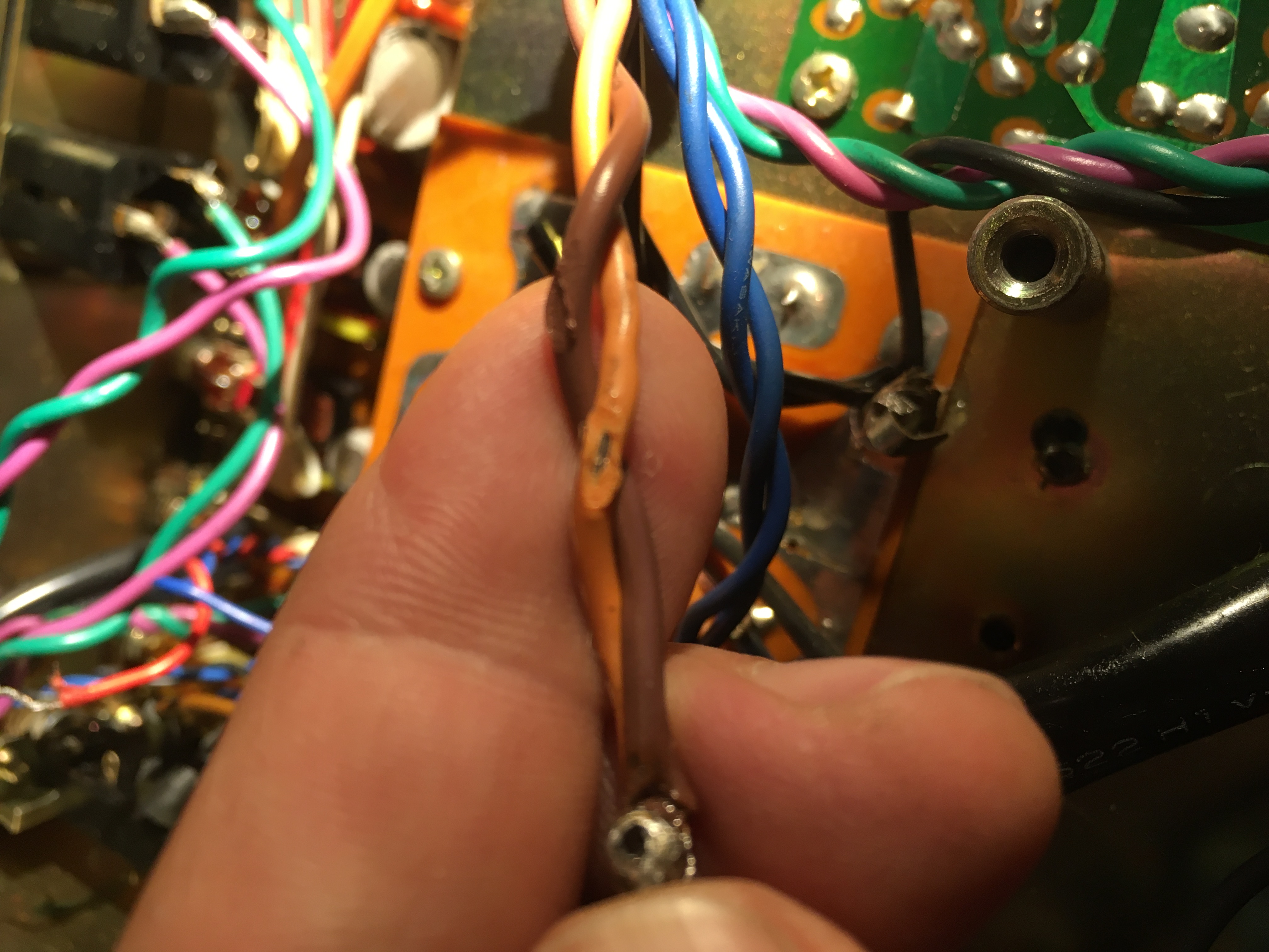

Jest przewód PE idący do obudowy. Dodatkowo standardem w UK jest bezpiecznik we wtyczce między bolcem a przewodem, w tym przypadku 13A. Selektor jest ustawiony na 240 i kolory są podłączone jak na schemacie. Nic tu nie jest inaczej, musiałem być już zmęczony. Uszkodziłem jeden przewód lutownicą.
I kolejny znalazłem uszkodzony - żółty - głośnikowy.
Chyba nie moja sprawka ale głowy nie dam.
szczepan_def
Posty: 876
Gramofon: DUAL 455
#74
Post autor: szczepan_def »
Przydałby Ci się trzeci miernik żeby potwierdzić wskazania powerfixa VAC na obu kondensatorach, obejrzyj też płytki czy nie ma zimnych lutów. Przewody zaizoluj, a jak uszkodzone żyły to wymień, fajnie jak dasz kolorami to nie będziesz miał problemu w przyszłości z naprawą, albo ten następny, po Tobie nie będzie jobał. :mrgreen:
