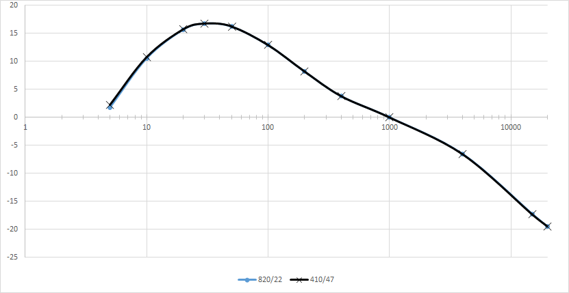

Wzmacniacz wymieniony. Dostęp nieciekawy, bo nie chciało mi się wylutowywać pobliskich kondensatorów (musiałbym demontować całą płytę) ale dałem radę :), OPA zastąpił NE i problem szumu rozwiązany. Cicho jak w grobie :)
wydra pisze:
03 mar 2020, 12:42
jak będziesz miał na stanie lme49720 to też weź sobie, opa gra fajnie ale lme gra fajniej
To co pokazuje OPA względem NE to kolejny szok jakiego się nie spodziewałem. Nie wiem czy LME może grać lepiej, zapewne piszesz na podstawie doświadczenia i pewnie masz rację ale OPA wywołuje u mnie wystarczająco szerokiego banana :) . Myślę, że nie ma jednak sensu testować kolejnego wzmacniacza w tak prymitywnym preampie. Z symulatora wyszło mi, że wzmocnienie dla 1kHz wynosi ok 39dB, dla 20Hz niecałe 16dB więcej (powinno być chyba 20dB) maksimum wzmocnienia jest przy 30Hz: 16,7dB (to pewnie przez ten prymitywny filtr subsoniczny). Na drugim końcu pasma jest OK: -20dB. Niestety w połączeniu 3,5mV wkładką czuć niedobór wzmocnienia. Nawet wykombinowałem co wymienić, żeby podnieść je o 6dB nie wiem tylko czy jest sens :?

Tak. To R817, obok C802. Ale sama zmiana rezystora nie załatwia sprawy bo zmienia się rezonans subsonicznego filtra RC. Trzeba jeszcze zmienić pojemność C802. Pobawiłem się symulatorem i wyszło mi, że zmiana R817 na 410 Ohmów wymaga zmiany C820 na 47uF. Wtedy wzmocnienie dla 1kHz wynosi 45dB a charakterystyka praktycznie pokrywa się z tą dla ustawień fabrycznych.
Te 6 dB to jednak 4x więcej. Chyba za dużo. Może lepiej 600Ohm?

Ja bym dał 620R i 33uf. 33uf bipolatny nichicon zielony i na to czerwona wima 33nf

No to wygląda no dobre rozwiązanie. Sprawdzę w symulatorze ale powinno być OK
