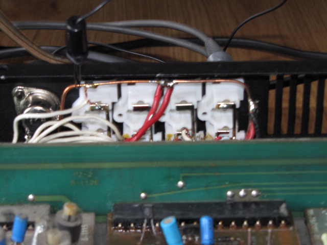

Ad 13: Podłączenie gniazd to była dość mozolna zabawa. Do gniazd dochodzi 4 albo 5 grubych przewodów masowych. Wyprowadzenia mas z gniazd są cieniutkie i raczej wątłe. Nie ma sposobu żeby to wszystko tam polutować. W sieci trafiłem przypadkiem na zdjęcie z fajnym patentem rozwiązującym ten problem. Z grubego drutu zrobiłem pętlę (częściowo widoczną na zdjęciu). Wyprowadzenia mas z gniazd są na dole. Wszystkie przylutowałem do pętli. I już poszczególne masy wzmacniacza i kabli sygnałowych mogłem sobie wygodnie lutować gdzie mi pasuje. Nie podłączyłem gniazda korektora. Mój egzemplarz oryginalnie go nie miał. Można to uzupełnić, bo to tylko kwestia okablowania, ale uznałem, że jest bardzo mało prawdopodobne, by ktokolwiek próbował korektor podłączać. Za to podłączyłem gniazda RCA oznaczone gramofon/video
do wejścia przedwzmacniacza gramofonowego. Teraz Radmor ma podwójne wejście RCA/DIN. Jeszcze tylko muszę wykombinować styk masy.

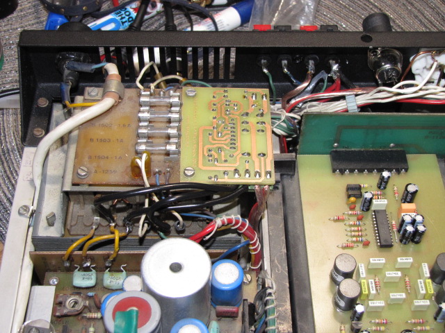

ad 15. Mała niespodzianka - Moduł MultiProtect. Wynalazek stosowany chyba w większości wzmacniaczy, w tym także w nowszych od 5100 Radmorach. Jego podstawową funkcją jest ochrona końcówek mocy przed wzbudzaniem, tudzież pojawieniem się DC na kolumnach. Ale najbardziej zauważalną funkcją jest opóźnione załączane kolumn i tym samym unikanie głuchego uderzenia w głośniki, jak również natychmiastowe odcinanie kolumn po wyłączeniu zasilania, dzięki czemu nie wydają one dziwnych dźwięków. Po prostu Radmor awansował do szlachty, już nie puszcza bąków w towarzystwie
Moduł kupiłem od Pana Macieja Mokrosa. On raczej nie sprzedaje tych modułów do samodzielnego montażu, a jeśli już, to bez gwarancji poprawnego działania. Oczywiście montaż tego modułu jest dużo bardziej skomplikowany niż montaż stereodekodera. Jednak jeśli ktoś posiadł podstawową obsługę lutownicy i miernika, to da sobie radę. Polecam.
