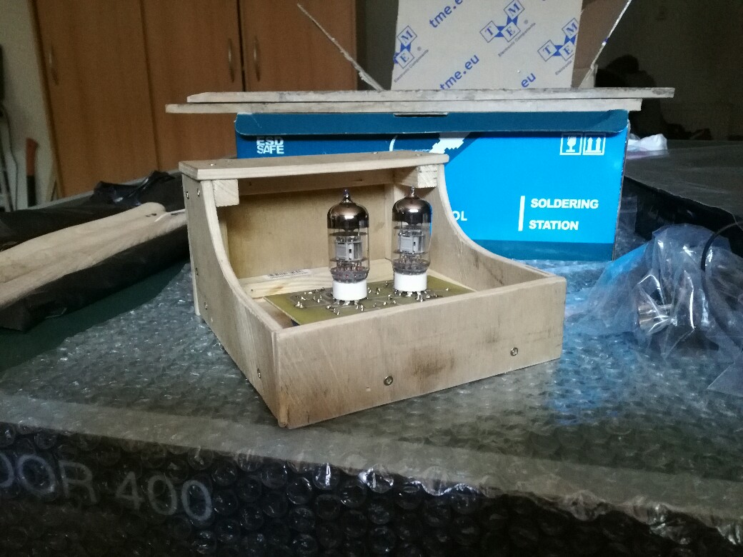

Co do obudowy... http://www.unisonresearch.pl/produkt/it ... ute-845-se
Cos na ten krój...
Szpachla, fornir, na zewnatrz blacha miedziana... lakier bezbarwny... taki jest plan ale co z tego bedzie... :doh:
MISSE
Posty: 1666
Gramofon: Micro Seiki DDX
Re: Hiraga - budowa
#44
Post autor: MISSE »
są gusta i guściki
Blacha stalowa -obudowa
Blacha miedziana- do środka ekran
Lampy do środka- to nie wzmacniacz(albo zamknięte w oryginalnych ekranach)
a całość obłożona choćby i kością słoniową jak lubisz

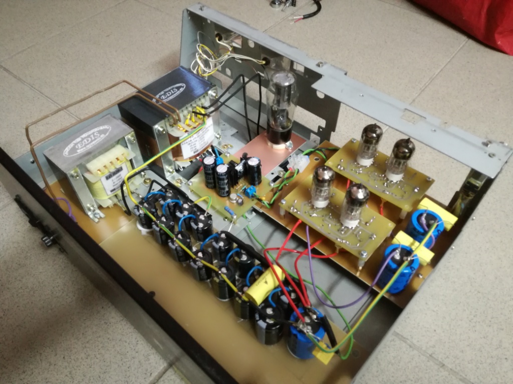

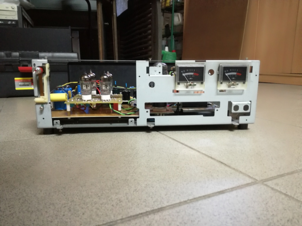

Witam, prace posuwają się powoli do przodu...
na tą chwilę - obudowa z decka
do rozpracowania:
1. podłaczenie sygnału IN/OUT
2. ekranowanie lamp itp.
3. front
3. wzkaźniki VU-meter
Ostatnio zmieniony 29 maja 2017, 13:19 przez szczepan_def, łącznie zmieniany 1 raz.
