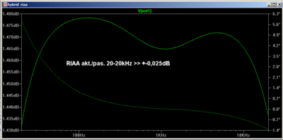

ahaja
- Posty: 1281
- Rejestracja: 18 paź 2011, 15:11
- Lokalizacja: Pń
Re: HUSARIAA v2
Pstryczki-krytyczki też są ważne a jakże. Bez tego postępu brak.
Alternatywa to kwiecisty teścik tu i ówdzie i leci ... ale do tego lekkie obrzydzenie czuję.
Jako, że dość wolno myślę to i ponad 2 lata mi to zajęło ...
Policzone jest raczej bardzo dobrze. Okiełznać muszę tylko shunt' y bo to bestie wredne są.
Najwięcej pracy poza prototypami to dopracowanie płytek. Marek miał w rękach, może coś skrobnie.
Kable - no bez nich nie gra. Jak są to gra.
Testy bojowe przeprowadzaliśmy z kilerami za piątala za 1m ze składu elektronicznego. Nie chcę myśleć nawet jak to mogło by zadziałać z takimi np ... 4 krotnie droższymi ...
Ale sprawdzę następnym razem.
Jak policzona jest korekcja obrazuje rycinka. Kiedyś już pisałem o cudach jakie można robić z EQ RIAA.
