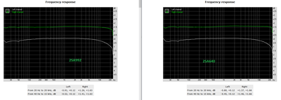

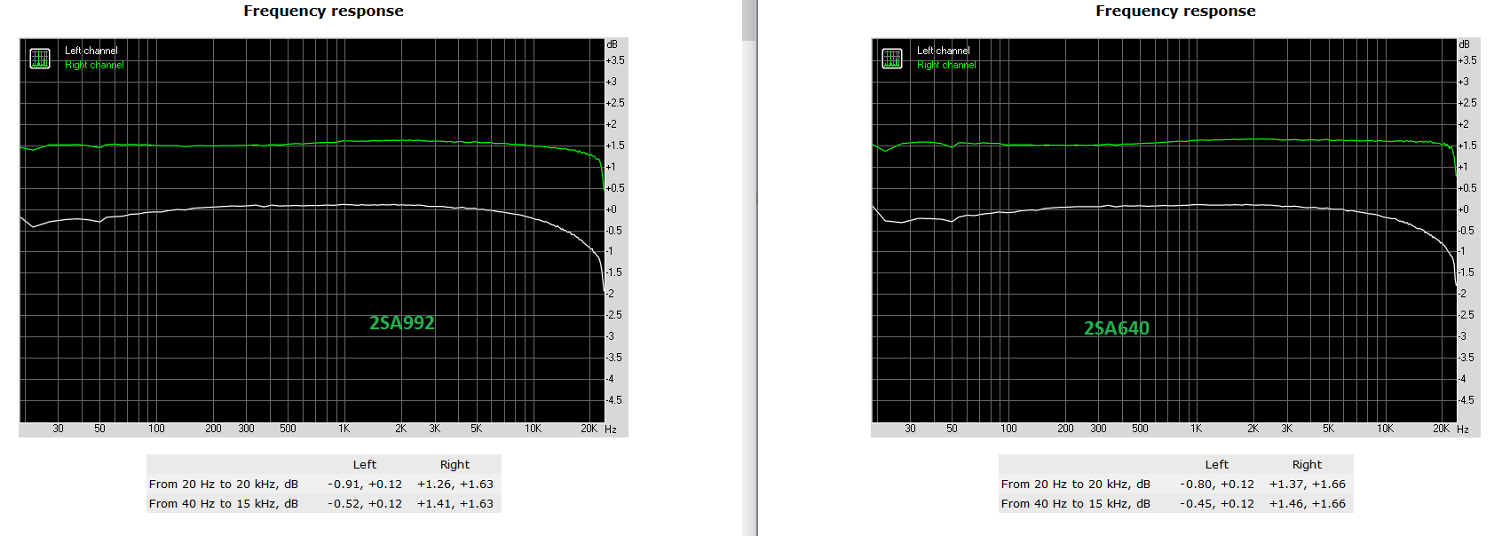

wymieniłem trany na wejściu w parze różnicowej, niewiele to dało +- 1,5dB :snooty:
dodatkowo nierówność charki na wyższych f - plan zamiana tranów miejscami w kanale L/R - bo najłatwiej - i zobaczymy co dalej...

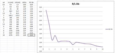

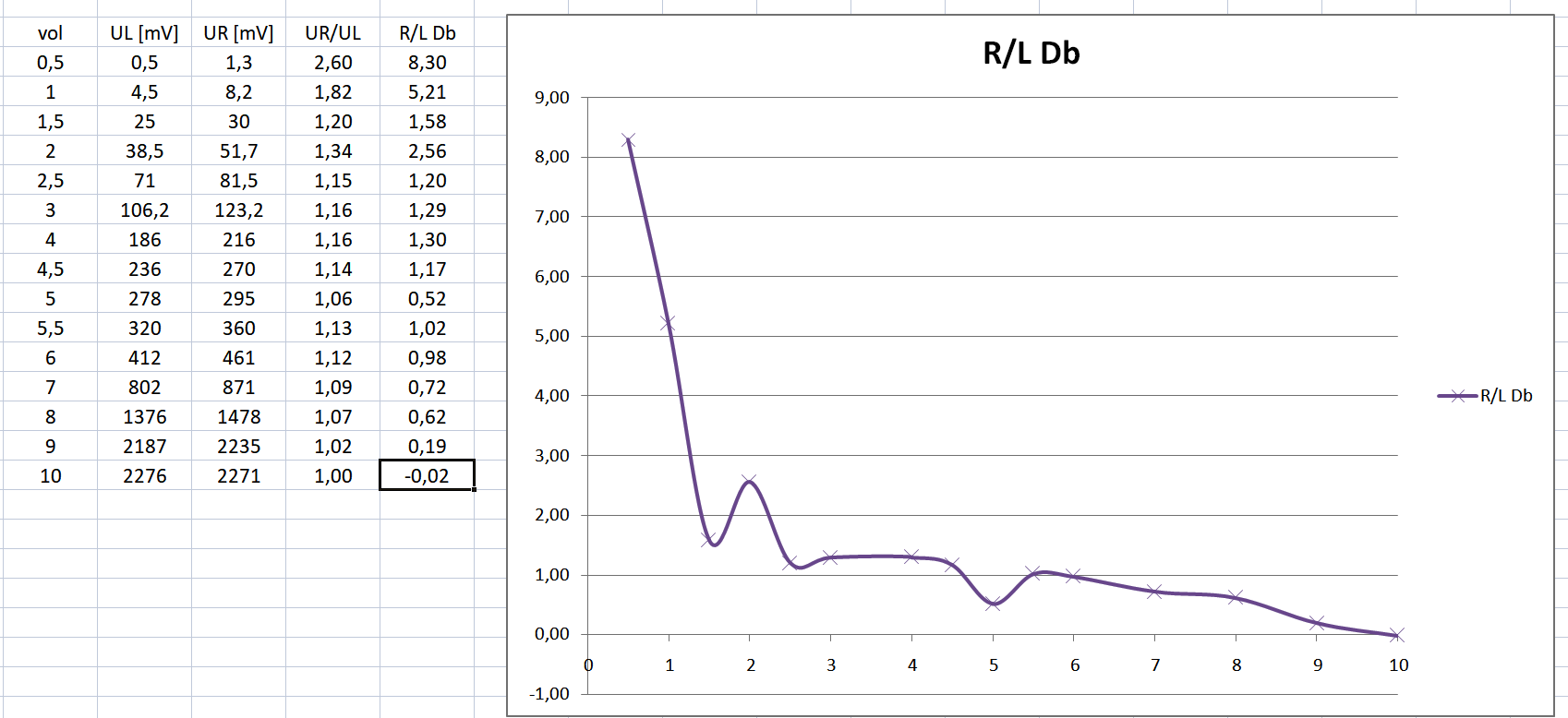

sprawdziłem poziomy za potkiem vol i wydje mi się że dalsze przeróbki nie wniosą za wiele, poza wymianą potka z czym może być kłopot (2x250k laudness)
1. na wejście aux (wyłączony z sieci) podałem 1kHz/2,5v
2. za pot balansu mam to samo
3. na wejściu do vol mam to samo ale na wyjściu już jest kompletny rozjazd:
kolejno w kolumnach - ustawienie vol/vac na L / vac na R/ U R/L / 20log(U R/L), napięcia vac mierzyłem multimetrem
zamówiłem jakieś podróby alpsa wziołem 2 bo po 18zł za miesiąc może będą :think: - chyba że puszka pandory :oops:
wydawało mi się że potek jest ok bo na niskich poziomach wejściowych 100-150mV różnicy nie było widać na moim "pseudo" sprzęcie :doh:

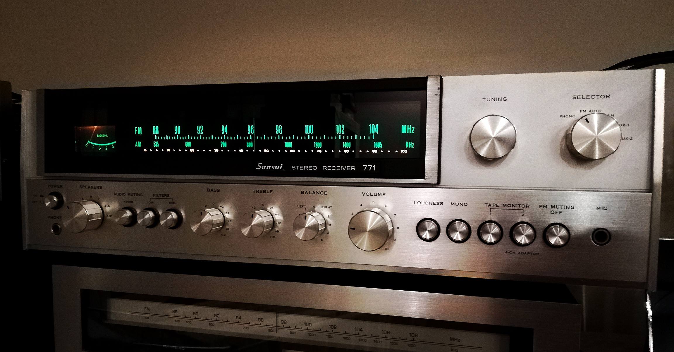

W oczekiwaniu na potki pocieszy oko i ucho na warsztacie

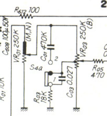

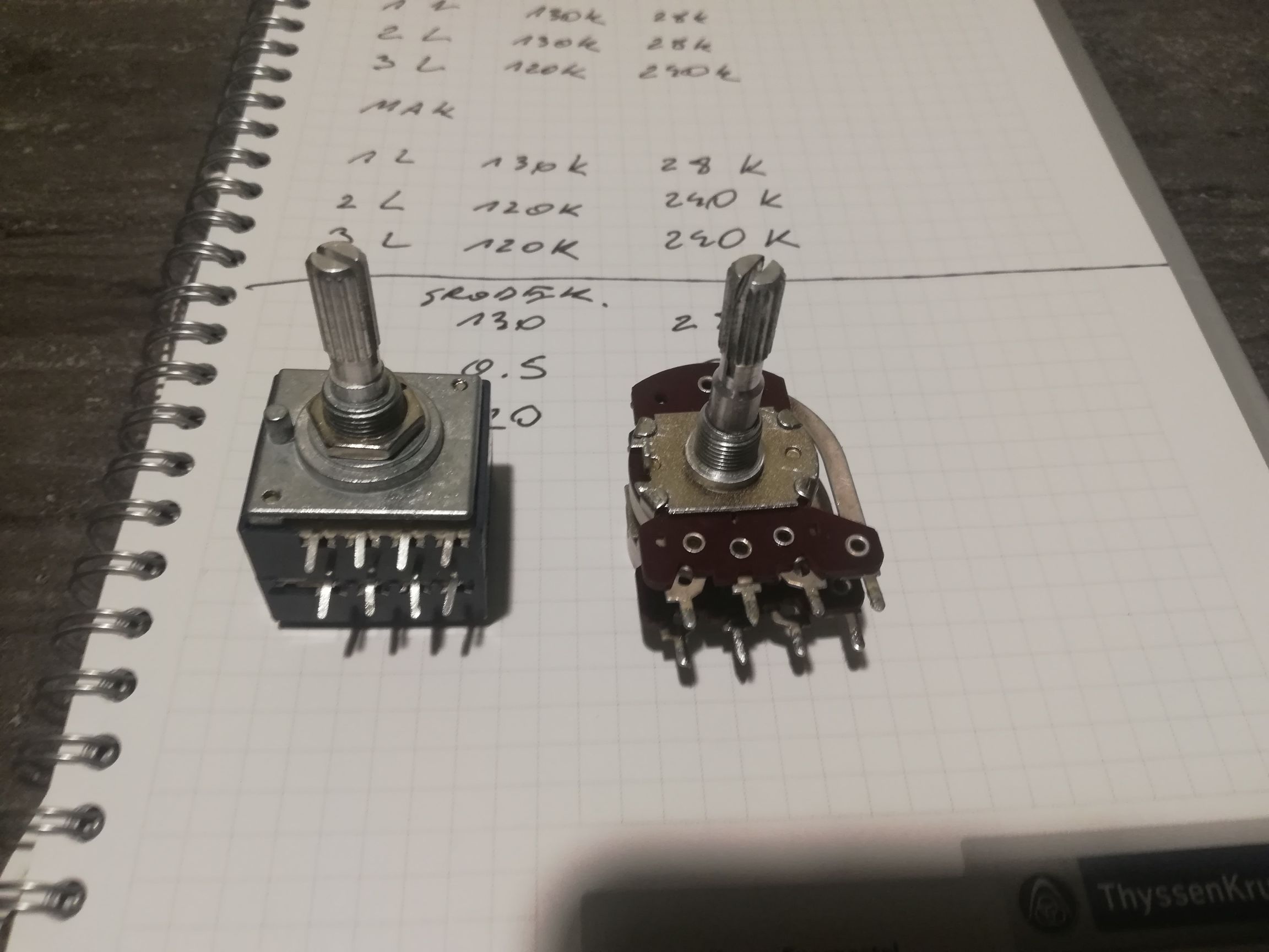

Dotarły potki - kanały bardzo równe
ale nic z tego nie będzie bo są inne wartości loudness w porównaniu do starego...
Wartości dla loudness - potek minimum
Stary 120k nowy 28k
Maksimum
Stary 120k nowy 240k
Środek okolice zera dla obydwu.

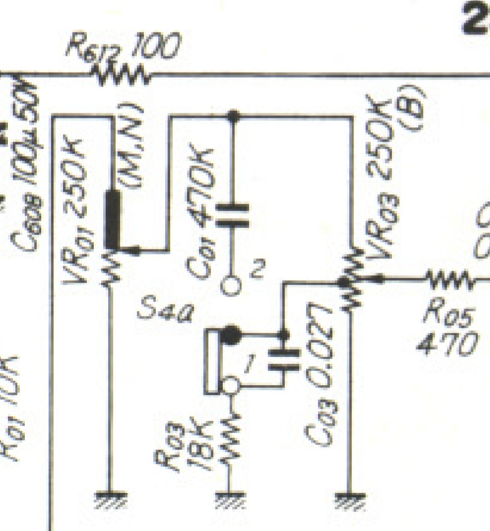

Odczep loudnes jest cały czas do masy co obawiam się zmieni brzmienie dosyć mocno
Więc czas zacząć polować na taki potek... Albo przebudować ten filtr :think:

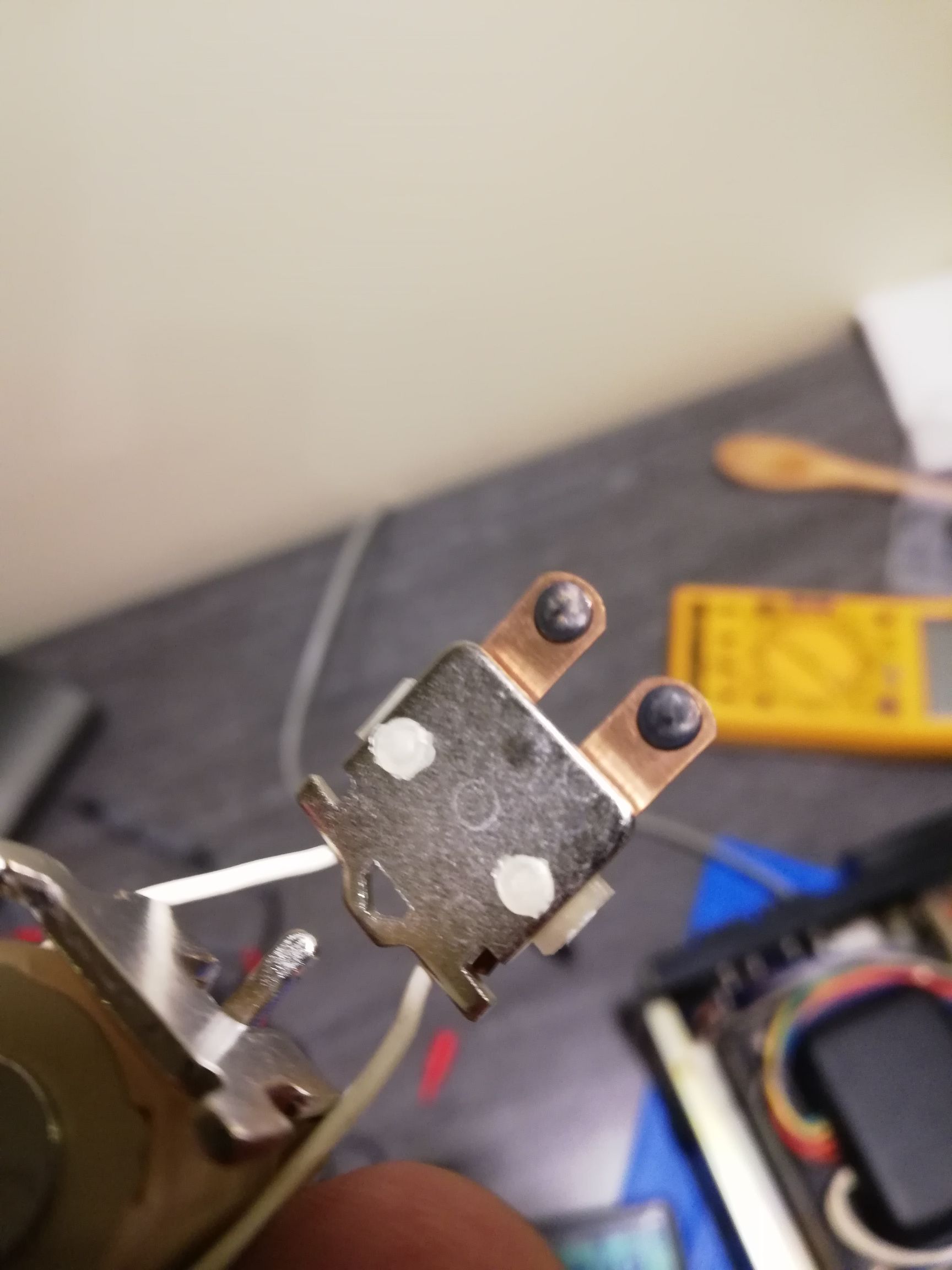

Brak części do naprawy tego potencjometru oraz chęć posłuchania tego sprzętu w pełni sprawnego spowodował że potek wysłałem do "naprawiacza"... Jeszcze nie wiem co z tego będzie... zobaczymy :think:
szczepan_def
Posty: 876
Gramofon: DUAL 455
Re: Na warsztacie - Sansui 771
#44
Post autor: szczepan_def »
1. Historia potencjometru, podejrzewając potencjometr o przyczynę złych objawów (trzaski przy regulacji vol, przerywanie, nierówne kanały) podjąłem nieudaną próbę naprawy. Po zdjęciu dekielka zanitowaną ośkę spiłowałem delikatnie pilnikiem, podkładka metalowa nie chciała zejść a nie chciałem szarpać wiec później rozwierciłem oś chyba 3mm i tu błąd bo wiertło za grube, o czym przekonałem się oglądając oś po zdjęciu tego pierwszego ślizgacza, odkładając trójkę do szuflady pojechałem dalej 1.8 i gwintownik 2mm 🧐 próba czyszczenia nie do końca udana, podgiąłem ślizgacze do góry i najprawdopodobniej przy nieudolnym składaniu zostały one wygięte na boki, moja kalibracja nie miała prawa się udać. Nie chcąc brnąć w temat dalszej naprawy wysłałem potencjometr do RetroAudio i tam potencjometr został doprowadzony do ładu i składu. Brak doświadczenia w naprawie takich elementów mało co nie skończył się nieodwracalnym uszkodzeniem potka. Teraz kanały grają równo do 50%vol powyżej jest ok 0,5-1dB różnicy ale to nie problem bo tak nie odkręcam.

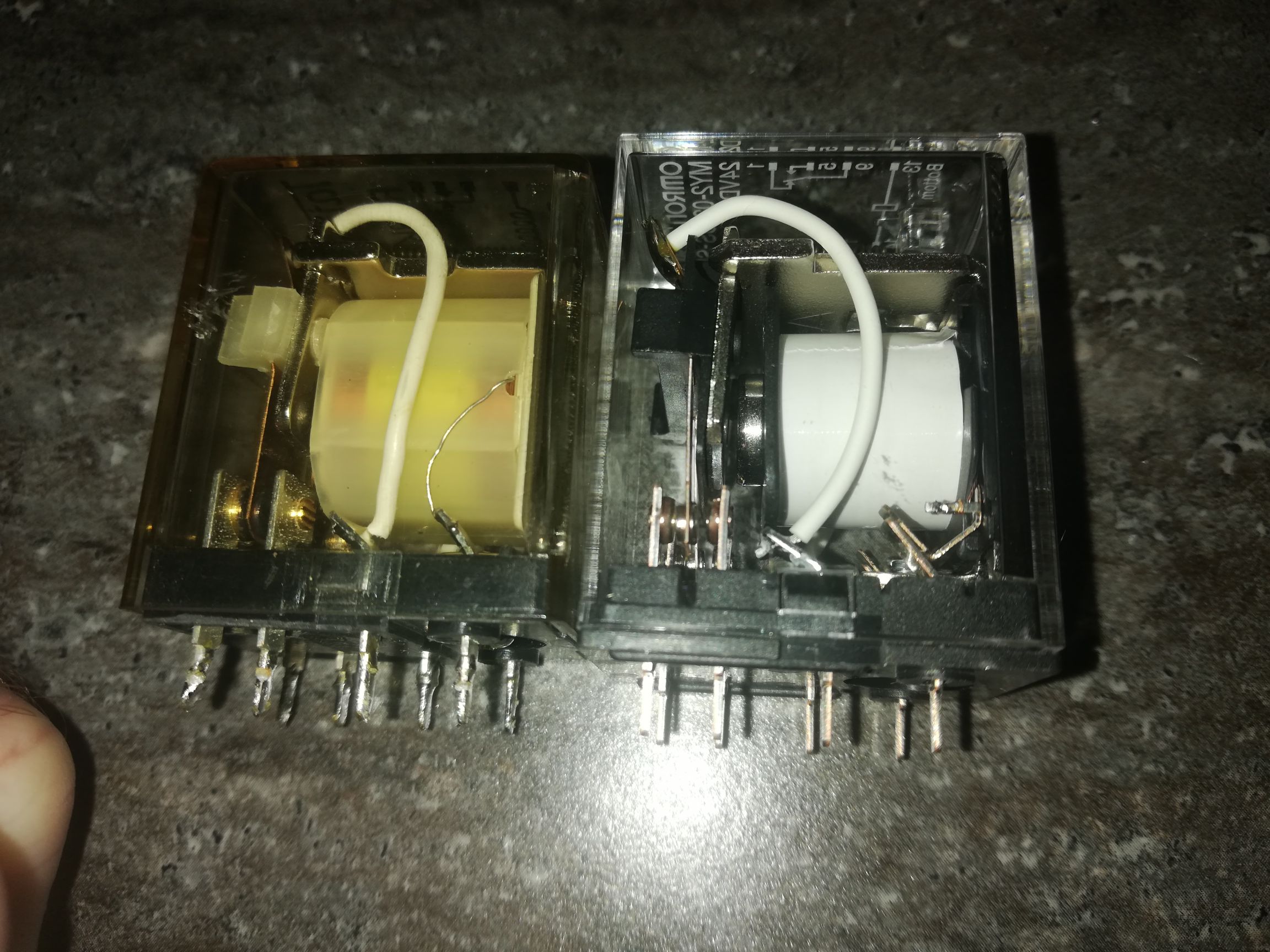

2. Jak potek był na L4 w bezpiecznym miejscu, przyjrzałem się stykom przekaźnika, o zgrozo :shock:
zamówiłem i wlutowałem nowy bo też mógł być przyczyną przerywania kanałów.
3. przebieg naprawy
- czyszczenie płytek ,isostatów, selektora źródeł
- nowa pasta pod tranzystory mocy
- naprawa okolicy stereo (zamienione kabelki, 2 kondensatory przy układzie stereo)
- kilka kondensatorów zasilania + tor audio (30zł)
- bezpieczniki - 5zł
- naprawa potencjometru vol 125zł
- przekaźnik głośnikowy 60zł
- 2 żarówki do wskaźnika sygnału 8zl
- regulacja DC i prądu spoczynkowego
ok. 230zł
w wolnej chwili do pomierzenia podstawowe parametry, błędne wskazania oscyloskopu, duchy na wykresie, były spowodowane generatorem, tak siał że Oscy nie wyzwalał w prawidłowy sposób, zdobyłem inny i jest ok.
