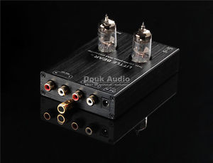

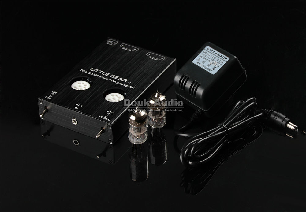

Dziś przyszedł do mnie hybrydowy przedwzmacniacz Little Bear T7 (w torze audio są i lampy i tranzystory) firmy Douk Audio, zakupiony Shenzhen w Chnach za ok.170 PLN wraz z przesyłką. Kupiłem go jako ciekawostkę, by zobaczyć jak będzie brzmiał mój gramofon z lampowym elementem w torze. Dodam, że mam Denona DP-300f z oryginalną wkładką (Audio Technica 91, ale z igłą eliptyczną Dual 251 E od Wamata). W gramofonie jest wbudowany przedwzmacniacz, który można odłączyć. Wzmacniacz jest wielokanałowy, do kina domoweo Denon X1100W (muzykę słucham oczywiście w stereo), a głośniki Monitor Audio MR6. Cały dzień odsłuchuję różnicę na różnych nagraniach. Co mogę napisać po pierwszych wrażeniach?
1. Przedwzmacniacz szedł z Chin 4 tygodnie, przez Hongkong i Wiedeń. Przesyłkę można było śledzić na stronie chińskiego przewoźnika.
2. Z wyglądu: ładny. Jak na zdjęciach. Wykonanie nawet staranne. Metalowa obudowa, pozłacane gniazda wtyków. Dla bajeru- moim zdaniem niepotrzebnie, pod lampami zamontowane są diody, które podświetlają lampy żółtym światłem. Ale może nawet być. Zasilacz zewnętrzny 18V 3VA. W komplecie 3 chińskie lampy 6J1.
3. Od razu wymieniłem lampy z chińskich na radzieckie 6Ż1P-EW (sprawdziłem i na radzieckich brzmienie muzyki jest przyjemniejsze, jakby bardziej dokładne).
4. Gdy przedwzmacniacz pracuje bez obciążenia, słychać brumienie, które jednak - co ciekawe - znika gdy tylko dostaje sygnał z gramofonu.
5. W przedwzmacniaczu jest końcówka do umasienia.
6. Przedwzmacniacz ma dodatkowy przełącznik, którym można przełączyć wejście źródła sygnału: z 2 czinczów dla gramofonu, umiejscowionych z tyłu (z RIAA), na mini jack w płytce czołowej - dla innego żródła sygnału, bez RIAA.
7. W porównaniu z przedwzmacniaczem w Denonie: dźwięk jest faktycznie bardziej "lampowy", cieplejszy, bardziej aksamitny. Denonowski preamp brzmi natomiast zdecydowanie jaśniej. Na denonowskim scena muzyczna jest szersza i bardziej precyzyjna. Lokalizacja położenia instrumentów w orkiestrze symfonicznej jest łatwiejsza. Na Little Bear zdecydowanie lepiej brzmią np. skrzypce w utworach kameralnych orkiestr. Cieplej, bardziej pełnie, nie tak skrzecząco i ostro. Podobnie koncerty organowe i fortepian. Ma się wrażenie, jakby słuchać ich na żywo. Brzmienie jest nasycone i pełniejsze. Pięknie też słychać żeńskie głosy operowe. Muzyka na instrumentach elektronicznych brzmi przez lampy bardzo dobrze. Ciepło, aksamitnie, niejazgotliwie. Tak samo instrumenty takie jak akordeon, saksofon i trąbki grają zaskakująco dobrze. Muzyka chillout brzmi fantastycznie! Co do muzyki pop i wokalu, trudno mi do końca powiedzieć. Tom Jones choć brzmi poprawnie i przyjemnie i ciepło, to brakuje mi czegoś, co słychać przez preamp denonowski. Może nieco tej dynamiki w jego utworach?
I jeszcze coś: mam wrażenie że przez lampy głos jest bardziej wyeksponowany w stosunku do instrumentów, które grają jakby za nim, w tle. Nie są tak słyszalne w pierwszym planie. Nie tak precyzyjnie. Przez denonowski preamp instrumenty i głos słyszane są bardziej jakby brzmiały "koło siebie". Aha, na lampowym, na zużytych już płytach nie słychać tak bardzo trzasków.
Ogólnie: całkiem fajna zabawka. Są utwory które lepiej brzmią mi przez lampy, a są takie, które bardziej podobają mi się przez wbudowany w gramofon preamp. Może więc właśnie to zależy od rodzaju muzyki, której się słucha?

Tak wygląda cały zestaw
