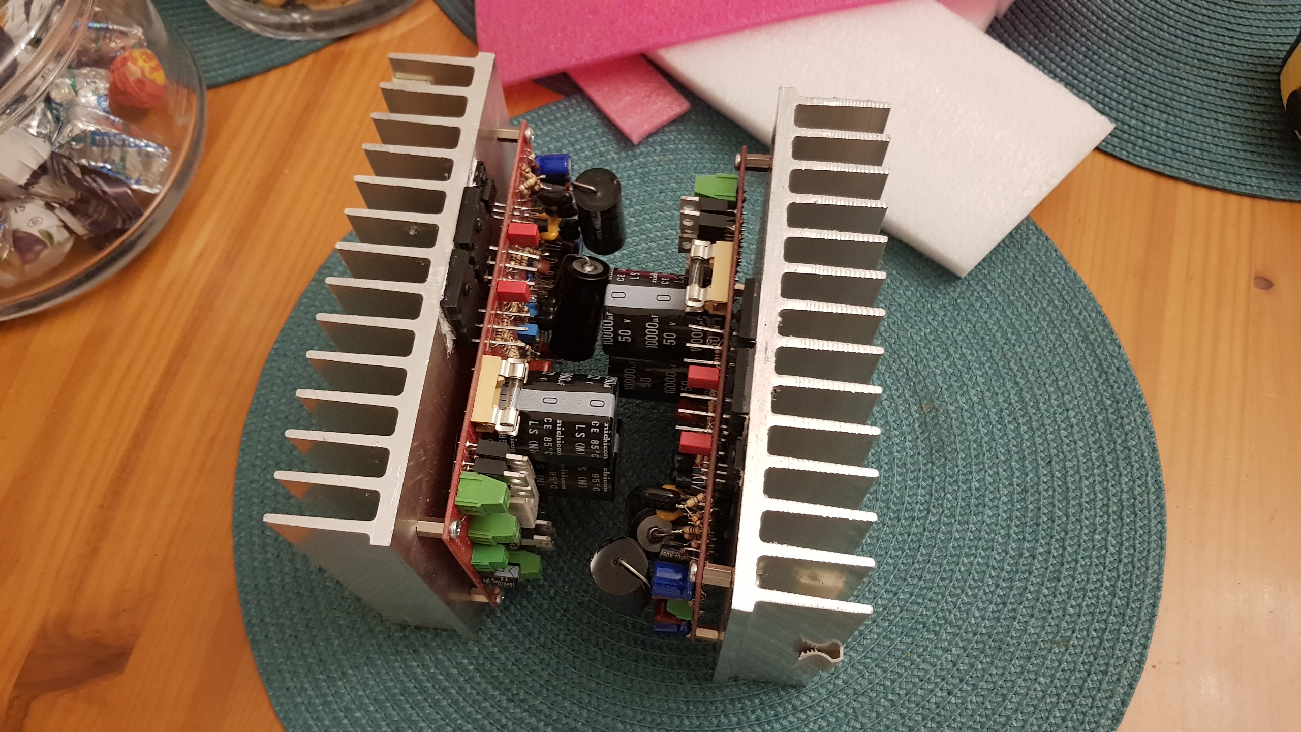

Chodzi o to, że offset mierzy się ze zwartym WEJŚCIEM do masy.
Wyjście nie musi być podpięte.

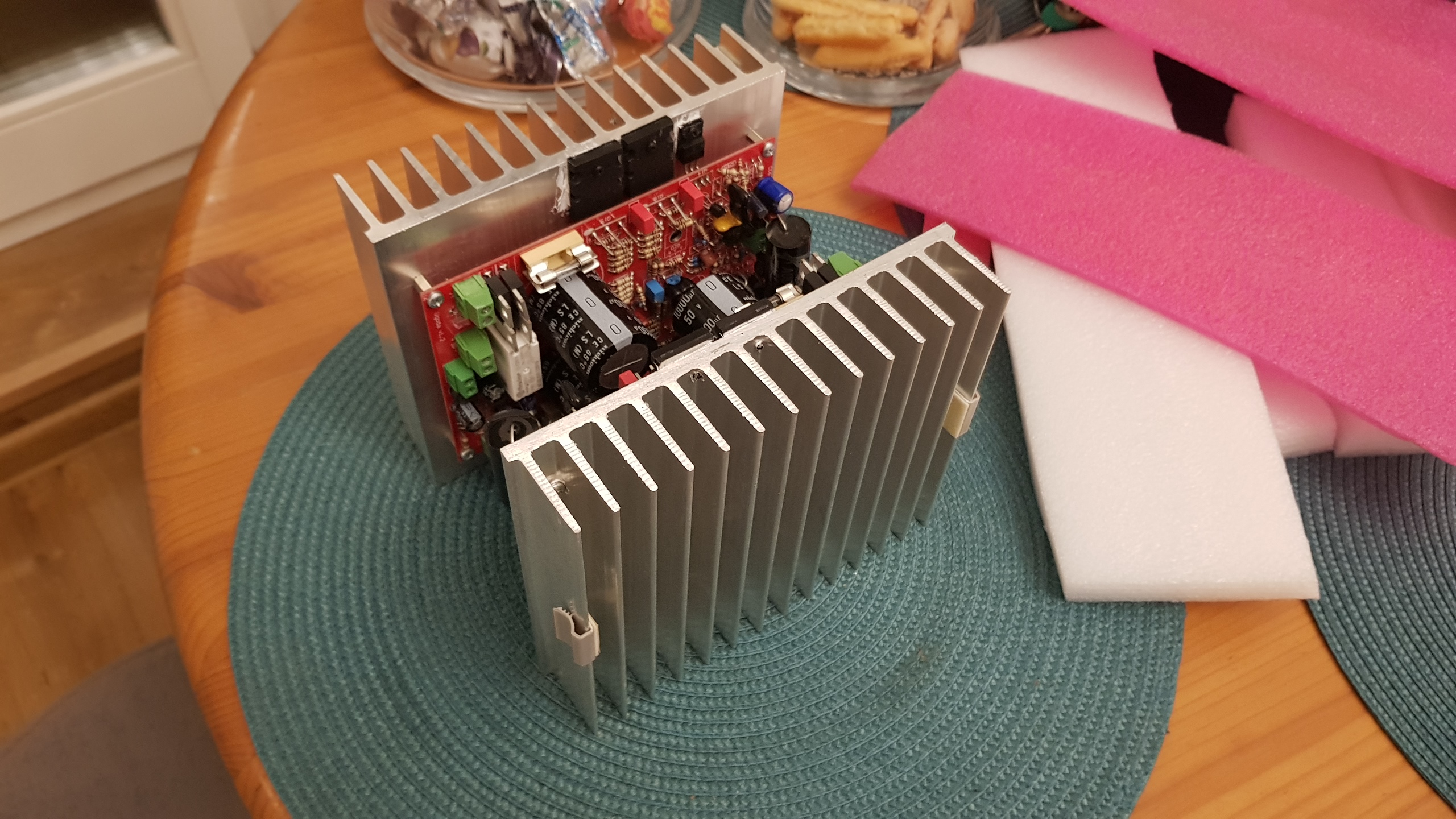

Kupiłem w cenie złomu.
Mysłałem, że na metalowych płytkach jest zmontowana a po wyjęciu z pudełka okazało się, że na radiatorach to siedzi. Po co mi te radiatory? Wywalę, albo zrobię obudowę ala statek z gwiezdnych wojen :D

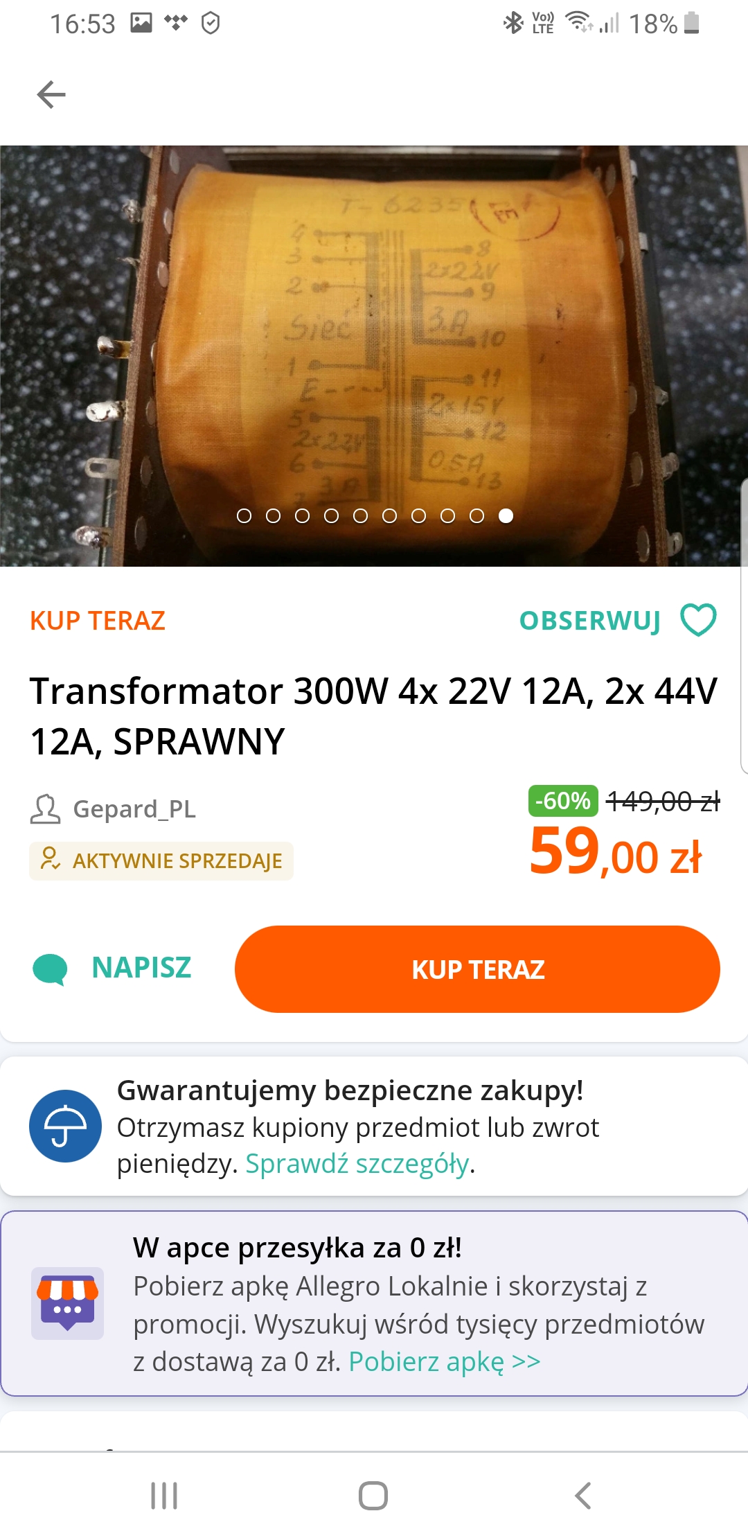

Czy takie trafo będzie dobre do testowego uruchomienia ugody?
Nie chcę od razu zamawiać trafa w torroidy.pl bo nie wiem czy ugoda mi podejdzie.
Jedno trafo w torroidach to wydatek 300zł a potrzebne są 2 sztuki

Z nią to dziwna sprawa. Inwestuj I zrób porządnie. Łatwiej sprzedasz. Wielu ludziom pasuje. Mi ostatecznie przeszedł zapał i sprzedałem.

Nie wiem skąd ten pomysł że muszą być dwa trafa do Ugody. Wystarczy jedno z dwoma doczepami zasilania, po jednym na każdy kanał.

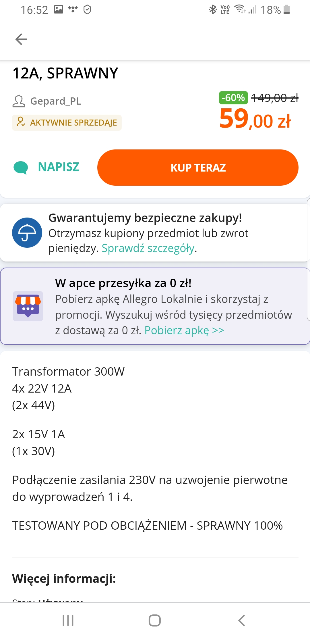

TS650VA PRI:230V SEC: 4x25V(6A); 2x9V(1A)
TS510VA PRI:230V SEC: 4x25V(5A); 2x9V(0,5A)
Ciekawe czy cena będzie jak za 2 trafa TS310VA 2x25V
Piterski pokaż zdjęcie tego cacuszka. Może mnie zainspirujesz.
Generalnie w wersji minimalistycznej chciałbym po prostu odpalić ugodę na desce i posłuchać.
Czyli kupić jakieś trafo, ale takie, żeby nie sfajczyć tego co mam :D
Na portalach są używane 2x25v ale słabe mocowo TS100VA i TS120VA.
A jak ugoda podpasuje to mogę zaszaleć i robić na bogato :D

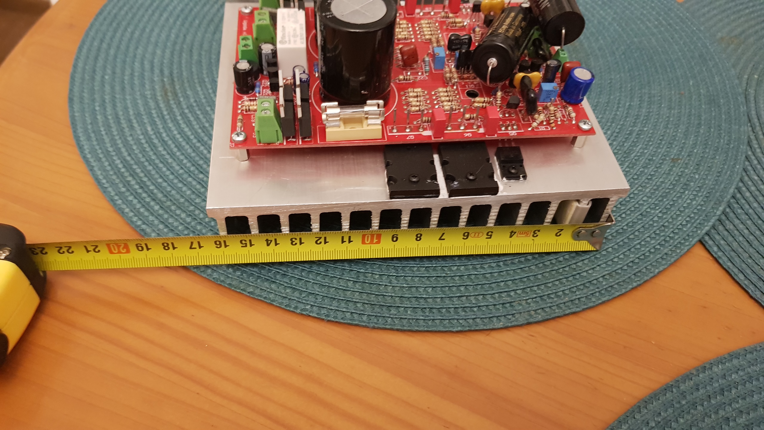

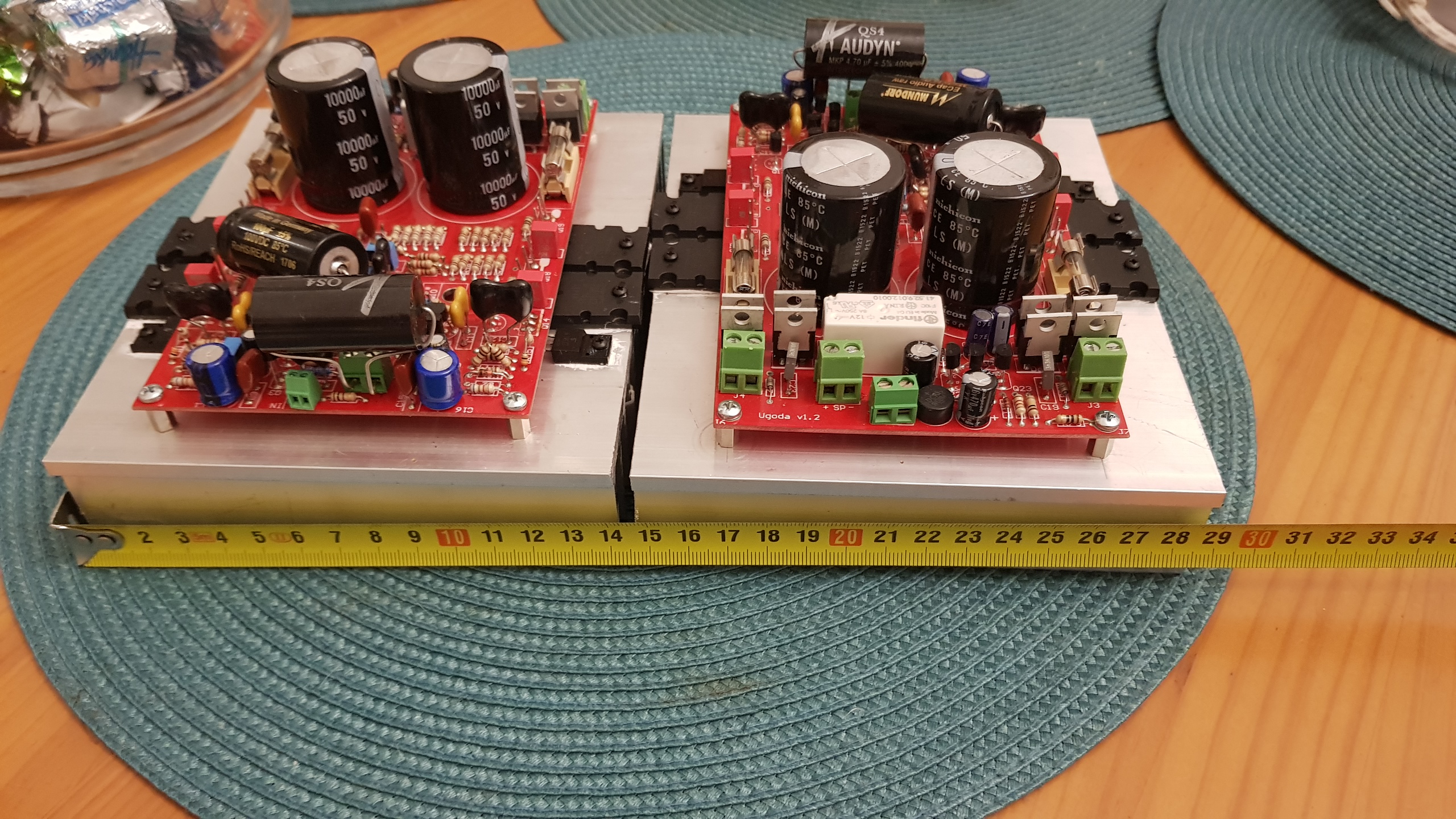

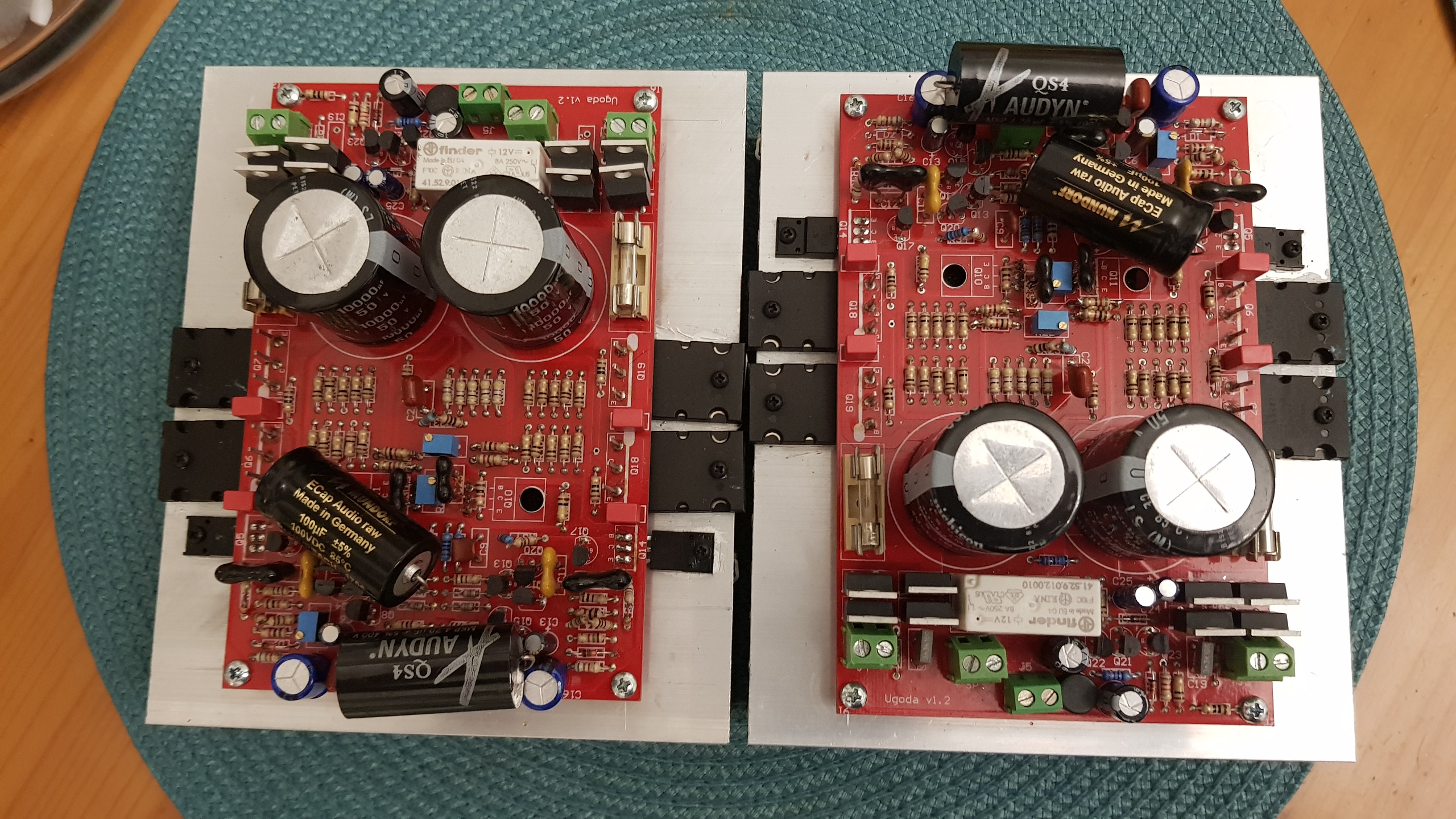

Pomierzyłem moje płytki doklejone do radiatorów.
Trzeba będzie się spróbować wbić w identyko obudowy z modushopa. Żeby pasowało do reszty.
Szerokość ok, ale głębokość tylko 28 cm.
https://www.modushop.pl/obudowa-galaxy- ... ebrny.html
Trafo by musiało być wyżej i częściowo nad płytką.
Standardowe trafo 310VA 2x25A ma 13 cm średnicy.
Wybiłem już sobie z głowy trafa na 500-600VA. Nie mam dla przykładu jak @Martynka kolumn Infinity, gdzie potrzeba sporo prądu. Myślę, że trafo 300-400VA 4x25V wystarczy.

Swędzi mnie, żeby już wszystko do kupy poskładać.

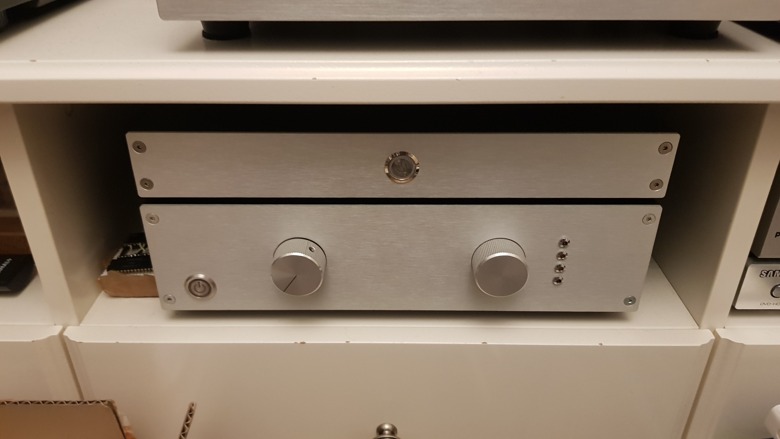

Przymiarka do panela od macabrii. Nie wejdzie, chyba, że trafo musiało by być na podstawce i wejść częściowo w lukę między radiatorami.
W moduszopie rok temu jak składałem macabrię nie było włącznika bistabilnego w kolorze pomarańczowym. Teraz też oczywiście nie ma. Marek wszystkie wykupił do lampowców :D
