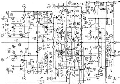

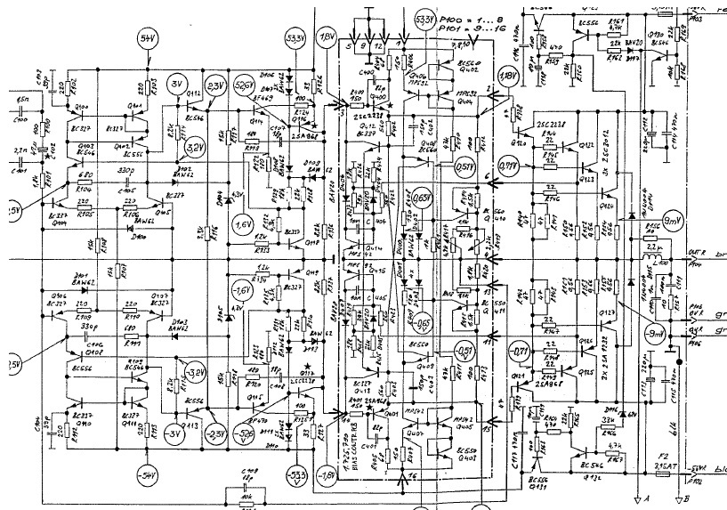

Prąd spoczynkowy! czy ktoś może zmienić tytuł wątku na polski?
A wracając do tematu :mrgreen:
Dla kolegów chętnych mały schemacik.
Ciekawy układ stabilizacji prądu spoczynkowego - prawda! Ano, właśnie - ciekawy z kilku powodów. Zapobieganie przytykaniu tranzystorów, stabilizacja termiczna. Rozebranie na czynniki pierwsze zasady działania jest ciekawe - zapraszam do wytężenia żyłki.
Jak widać byli konstruktorzy przykładający się do tego zadania trochę mocniej niż jeden PR i jeden tranzystor czy kilka diod... :dance:
PS
Układ stabilizacji jest na wyodrębnionej płytce w środku schematu.
Revox B251
Revox B251
