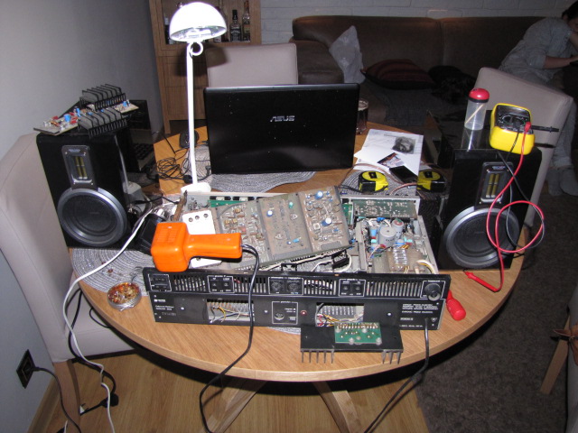

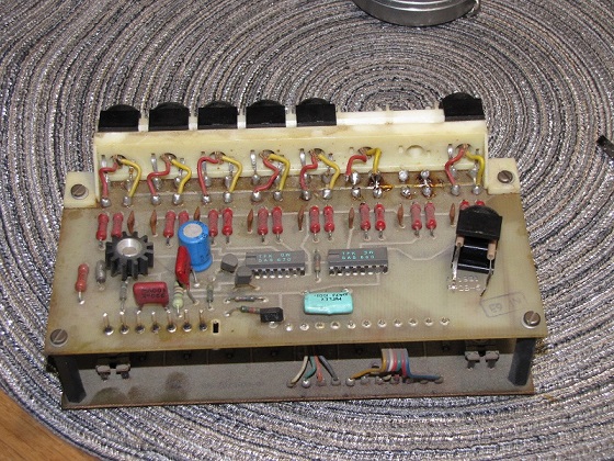

Dzisiejszy wieczór spędziłem na lokalizacji problemu niedziałającego jednego kanału.
Najpierw zamieniłem miejscami moduły wzmacniacza mocy. Nic to nie dało. Cały czas grał ten sam kanał, czyli obydwa moduły są sprawne. Potem dobrałem się do radiatorów z tranzystorami mocy. Mechanicznie nie są zamienne, ale elektronicznie tak. Okazało się, że w jednym z nich, w tym nie działającym, ktoś grzebał. Jeden tranzystor jest inny niż reszta. Na jeden kanał wchodzą dwa 2N3055. Takie same stosowane są w spawarkach :D Zamieniłem moduły miejscami i .... dupa. Znowu gra ten sam kanał. Pozostały mi do przejrzenia moduły przedwzmacniacza napięciowego i korekcyjnego, plus ewentualnie okablowanie.
:!: :!: :!: Pytanie do forumowych elektroników. Wzmacniacz grał sobie przez kilkanaście minut. Radiator grającego kanału zrobił się lekko ciepły. Radiator uszkodzonego kanału poparzył mi paluchy. Był naprawdę bardzo gorący. Raczej go nie zwarłem, bo jednak cicho sobie grał. Jakieś wnioski?
EDIT: Wzmacniacz ma konektory głośnikowe starego typu, zmienię je, ale na razie podpinam głośniki na wykałaczki. Ryzyko zwarcia duże. Dla pewności zupełnie odpiąłem ten grzejący kanał. I wtedy jest zimny. Po powtórnym połączaniu - grzeje. Raczej dokładnie obejrzałem połączenie - nie zwieram go.
W załączeniu fotka mało profesjonalnego warsztatu :D

Nie wiem czy dobrze zrozumiałem, ale czy drugi kanał (ten niedziałający) w ogóle nie gra czy gra ale cicho?
chudy_b pisze:Pozostały mi do przejrzenia moduły przedwzmacniacza napięciowego i korekcyjnego, plus ewentualnie okablowanie
Dobrze kombinujesz, ja bym obstawiał właśnie na przedwzmacniacz.

Gra cicho

chudy_b pisze:Pierwszy rzut oka do środka.
Z dobrych wiadomości - wskaźniki są japońskie z niebieskimi szybkami. W późniejszych kryzysowych wersjach stosowane były polskie z białymi szybkami. Również głowica jest "ta lepsza" w pełni ekranowana. Trymery i cewki w głowicy wyglądają na nie ruszane, co dobrze rokuje w kwestii przestrojenia. Żarówki podświetlania wskaźników są po prostu popalone, jednej w ogóle nie ma. Programator przełącza, jedna dioda nie świeci. Radio się przestraja.
W czym niby głowica PGU2 ma być lepsza od PGU3, późniejszej półekranowanej? Miałem w użytku obie, różnic większych nie stwierdzono. Wskaźniki japońskie są po prostu ładniejsze, żadny to powód do "radości" w sensie jakości. Montowano je tylko dlatego, że do pewnego momentu w kraju nie produkowano odpowiednika. Gdy ruszyła produkcja, stopniowo przestawano je sprowadzać. Żadna to bajka kryzysowa.
Uszkodzenie przedwzmacniacza może przyczyniać się do braku sygnału, ale nie powoduje w żadnym wypadku nagrzewania się radiatora wzmacniacza końcowego. Pobierz schemat i serwisówkę i zmierz napięcia. A miejsce zanikania sygnału można znaleźć wpinając się słuchawką w tor sygnałowy lub ostatecznie mierząc sygnał woltomierzem AC, najlepiej wskazówkowym.
