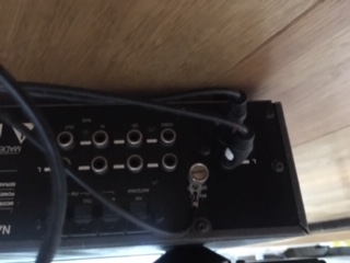

tak podpiety jest cd pod nad 316

nad 7020e tak ma podpiety gramofon

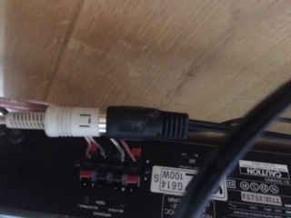

Wyjście z Lenco jest din, potem przelotka na 2 x rca . Tak poprzedni właściciel Lenco uzywał go na Luxman r - 5045 i jakieś kolumny podstawkowe - grało very ok

Niewyraźne te foty ale sprobuj cd podpiąć pod aux...Sprawdz czy cos sie zmieni? Gramiaka nie widac ale raczej ok.
