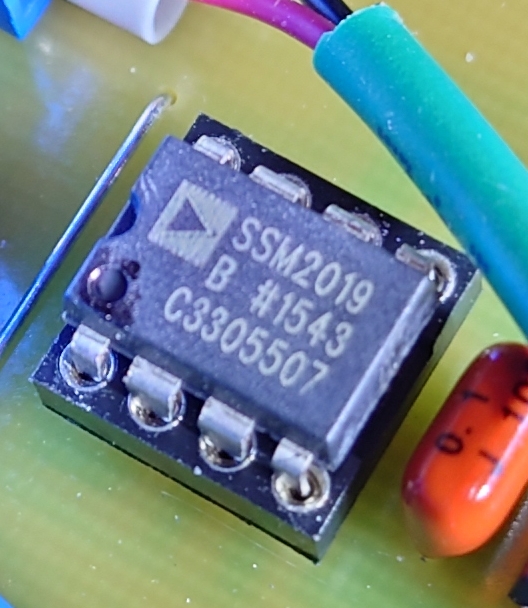

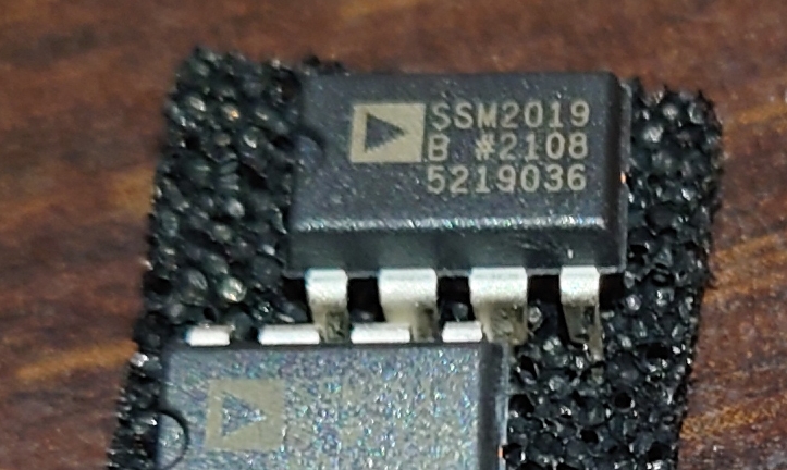

OK udało się , nowe SSMy dały radę.
Jak więc widać są w AVT jednak dostępne , błyskawiczna realizacja także szacun dla tej firmy za sprawność.
Tak jeszcze z ciekawości:
uszkodzony:
nowy:
Logiczne sie wydaje że #XXXX to rok i tydzień produkcji a numerek na dole to jakaś seria produkcyjna.
Brzmią tak samo więc wszystko OK.
ahaja , Jaculek ...dziękuje bardzo Panowie za cenne informacje i wsparcie. :clap:
