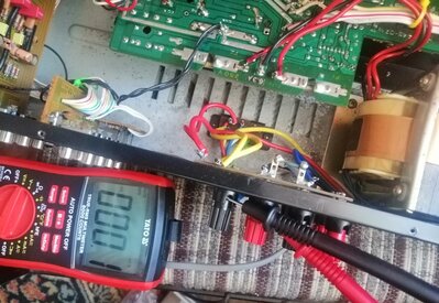

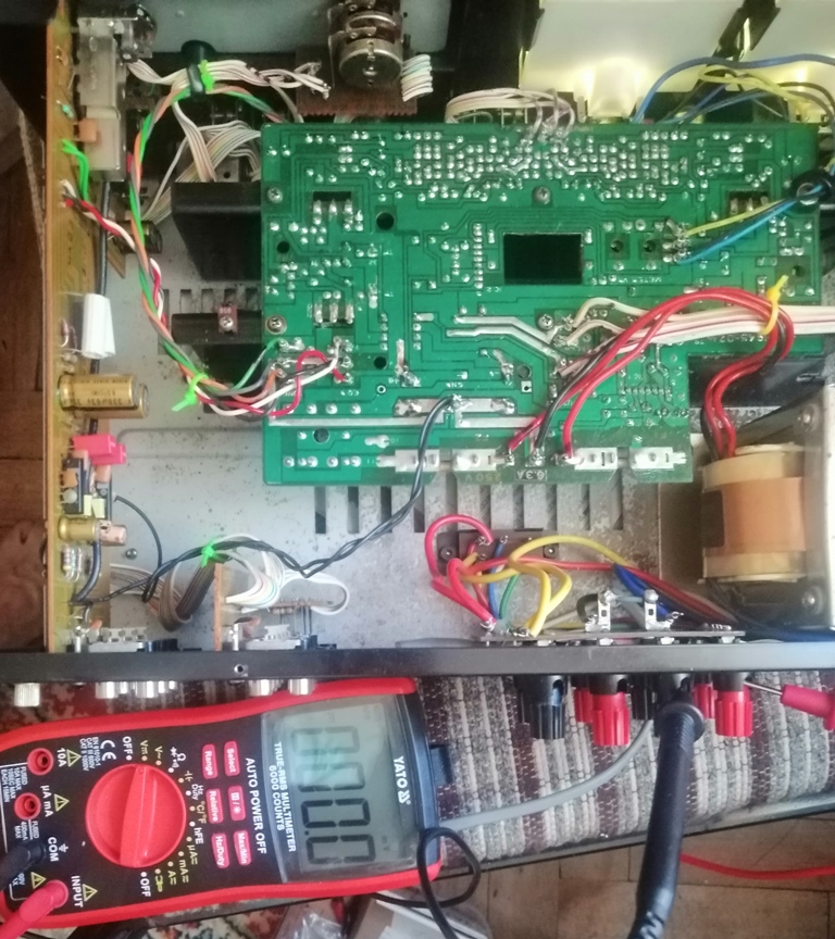

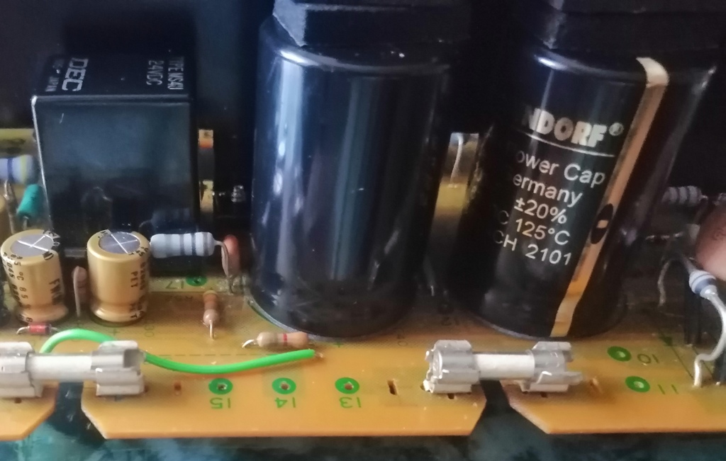

Sony ta f6b
Dzisiaj wymiana kondensatorów w zasilaniu i przy okazji ustawiony offset

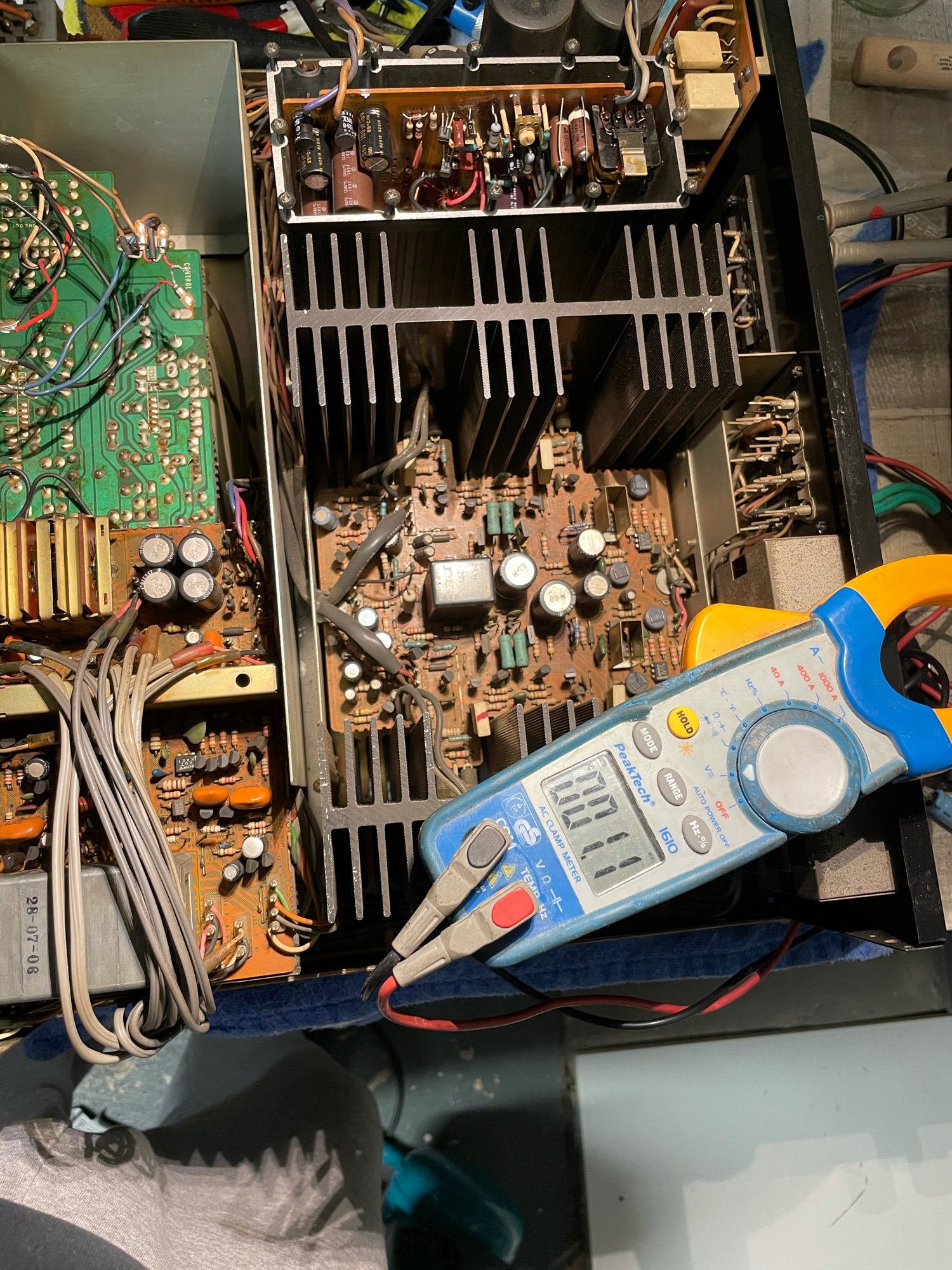

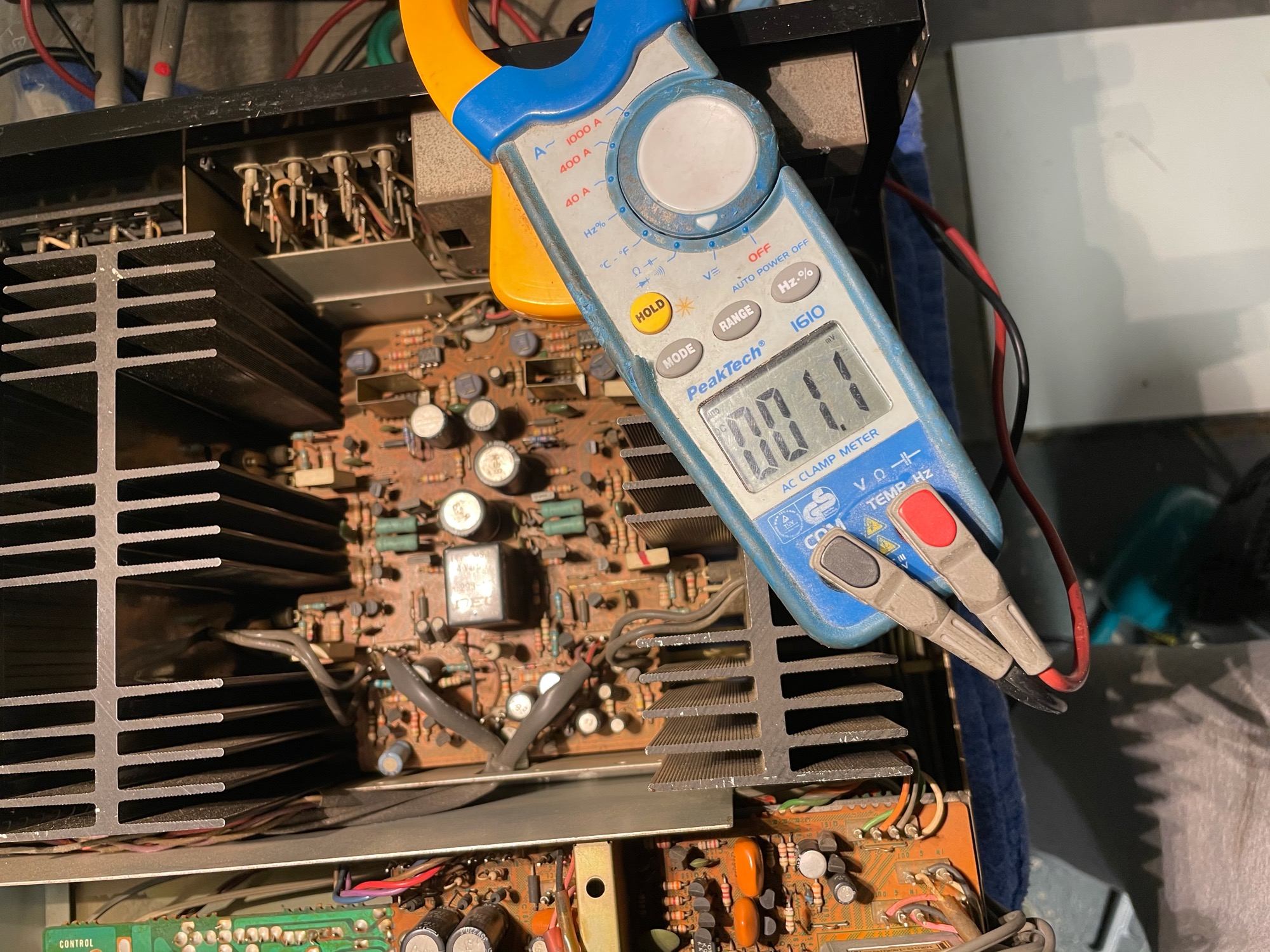

Kenwood KA-405 rocznik 1979 nie bardzo jest co ustawiać z prądów prócz wycieraczek, ale przy okazji innych prac serwisowych:
pomiary odpowiednio to kanał prawy :
oraz kanał lewy:
jak na dziada to może być
oraz kanał lewy:
