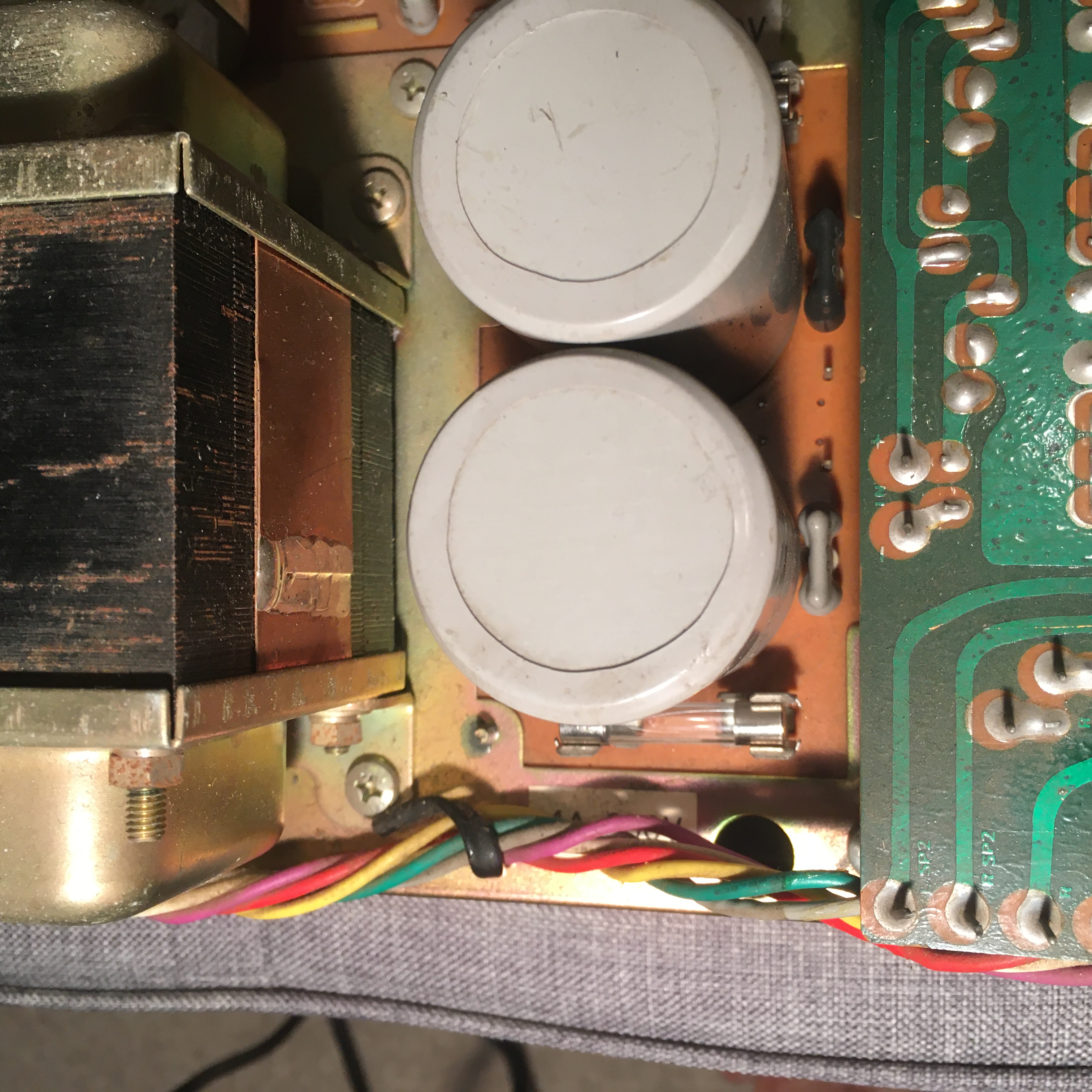

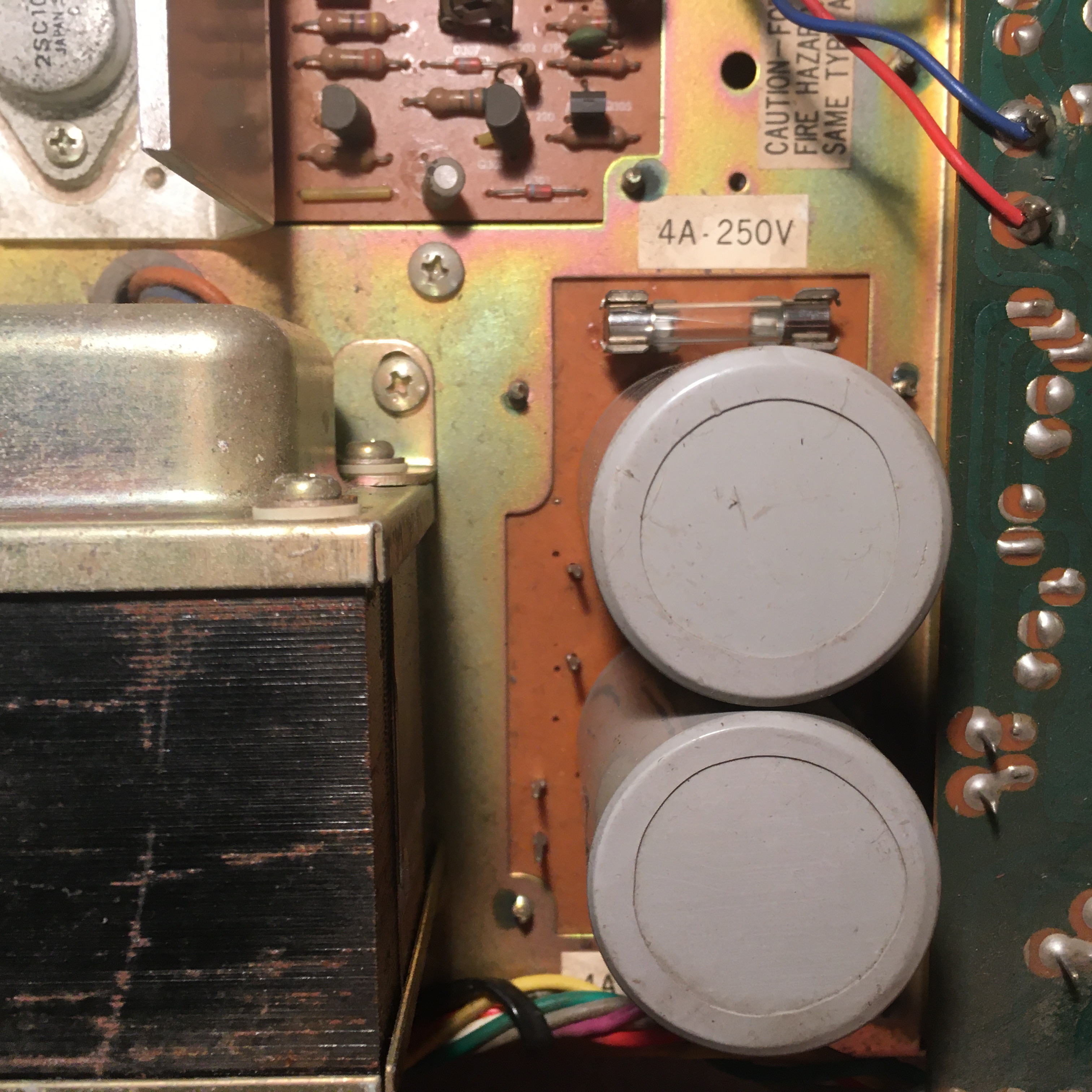

Nie chcę się wcinać Szczepanowi, ale pozwól że ja to spróbuję trochę uporządkować. Samo urządzenie jest dość proste, co nie znaczy że będzie łatwo.
Widzę, że test żarówki udało się przejść, wzmacniacz jakoś gra. Jeśli nie, napisz to wyraźnie.
Naprawę każdego urządzenia zaczynamy od kontroli i ewentualnej naprawy zasilacza. Coś tam próbowałeś mierzyć, ale albo robiłeś to źle, albo wyniki są niepokojące.
W tym wzmacniaczu zasilacz jest bardzo prosty. Jedno uzwojenie wtórne trafa, główny mostek, główne kondensatory. Dalej dwa małe zasilacze z pseudostabilizacją na zenerkach.
Wszystkie napięcia mierzysz MIEDZY MASĄ, a punktem pomiarowym. Są wyjątki, ale to wtedy będzie wyraźnie napisane. Masa jest na obudowie. Ale warto to sprawdzić przepikująć obudowę i punkty na płytkach co do których masz pewność że są masą.

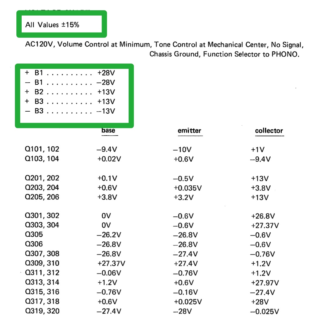

1. Przejrzyj serwisówkę, obejrzyj płytki i zlokalizuj miejsca gdzie można zmierzyć napięcia B1, B2, B3, B4, B5. B1 i B2 można zmierzyć na zaciskach głównych kondensatorów.
2. Pomiar B1 i B2 widzę, że już próbowałeś robić. Jeśli na pojedynczym kondensatorze masz ponad 50V, to albo źle mierzysz, albo masz selektor napięcia zasilania ustawiony na 120V. Trzymanie włączonego napięcia przy takich wartościach szybko skończy się fajerwerkami, bo kondensatory są na 35V.
3. B3, B4 i B5 powinny wynosić po około +/- 13V. Ale jeśli B1 i B2 jest po 50V, to te stabilizatory dostają ostro w tyłek i długo nie pożyją.
4. Jeśli uda Ci się ustalić napięcia B1 i B2 na prawidłowe DC +/- 28V, to warto na zaciskach głównych kondensatorów zmierzyć AC. Powinno być bliskie zeru. Im większe, tym bardziej walnięte te kondensatory.
No to tyle od mnie na początek.

Moje pomiary były błędne. Mierzyłem AC między zaciskiem kondensatora i masą stąd 54v. Taki wynik był na dodatnim zacisku, na drugim było zero. Nie orientuje się kiedy i co mierzyć i wychodzą takie błędy.
Jest 25.2DC i -25DC na zaciskach kondensatorów. Czasem rośną do ok 25.6V
18.6 19AC na zaciskach bezpiecznika. po chwili ok 19.2 na obu.
Czy dobrze rozumiem ze mam zmierzyć AC pomiędzy samymi zaciskami kondensatorów, tych samych co zwierałem wcześniej z masą? Wole się upewnić zanim zmienimy tytuł wątku na A je to!

W serwisówce masz listę napięć które wypadałoby sprawdzić odszukaj na płytkach punkty B i je pomierz DC, czarny z miernika krokodylkiem do masy tak wygodniej, a czerwonym sprawdź na płytkach punkty B czy napięcia się zgadzają z listą, jak widzisz tolerancja jest +-15%,
Do testu ustawiasz, jak jest w instrukcji. Głośność min. Regulacja barwy centralnie, bez sygnału. Selektor na PHONO

No to chyba mam jakieś sensowne wyniki :)
+B1 +25.4
-B1 -25.4
+B2 +11.92
+B3 +13.24
-B3 -13.29

Tak, wygląda ok... Teraz czas się zająć innymi napięciami ... Przyjżyj się tej tabelce z serwisówki poniżej napięć B...tam gdzie są te elementy Q, Czy coś z niej potrafisz odczytać?

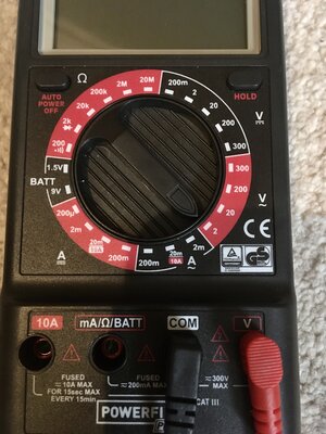

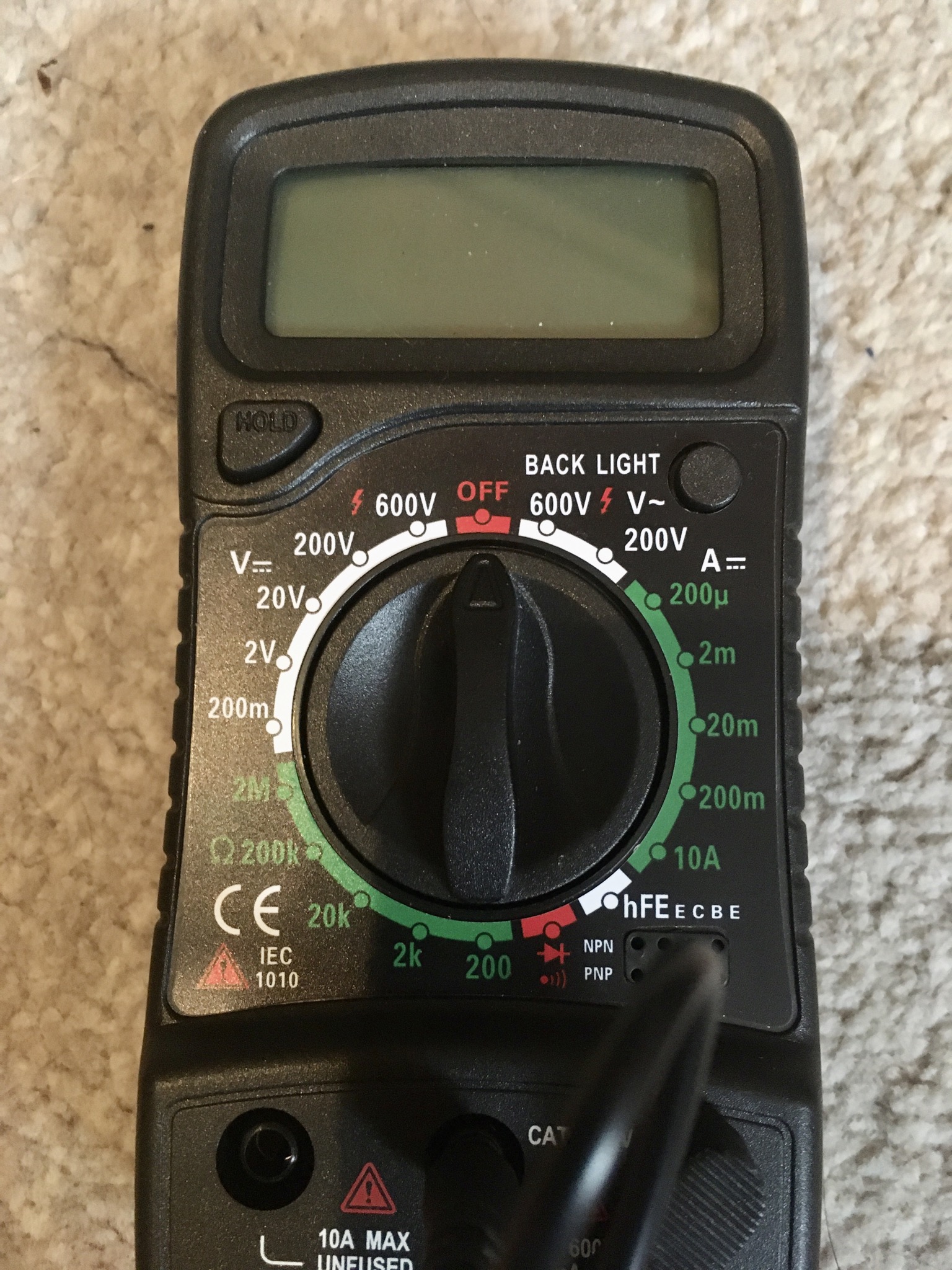

Mam dwa mierniki. Zakresy trzeba wybrać.
Excel XL830L dla AC wybór tylko pomiędzy 600V i 200V.
Między zaciskiem - a masą jest 0 między + a masą jest 55.2V

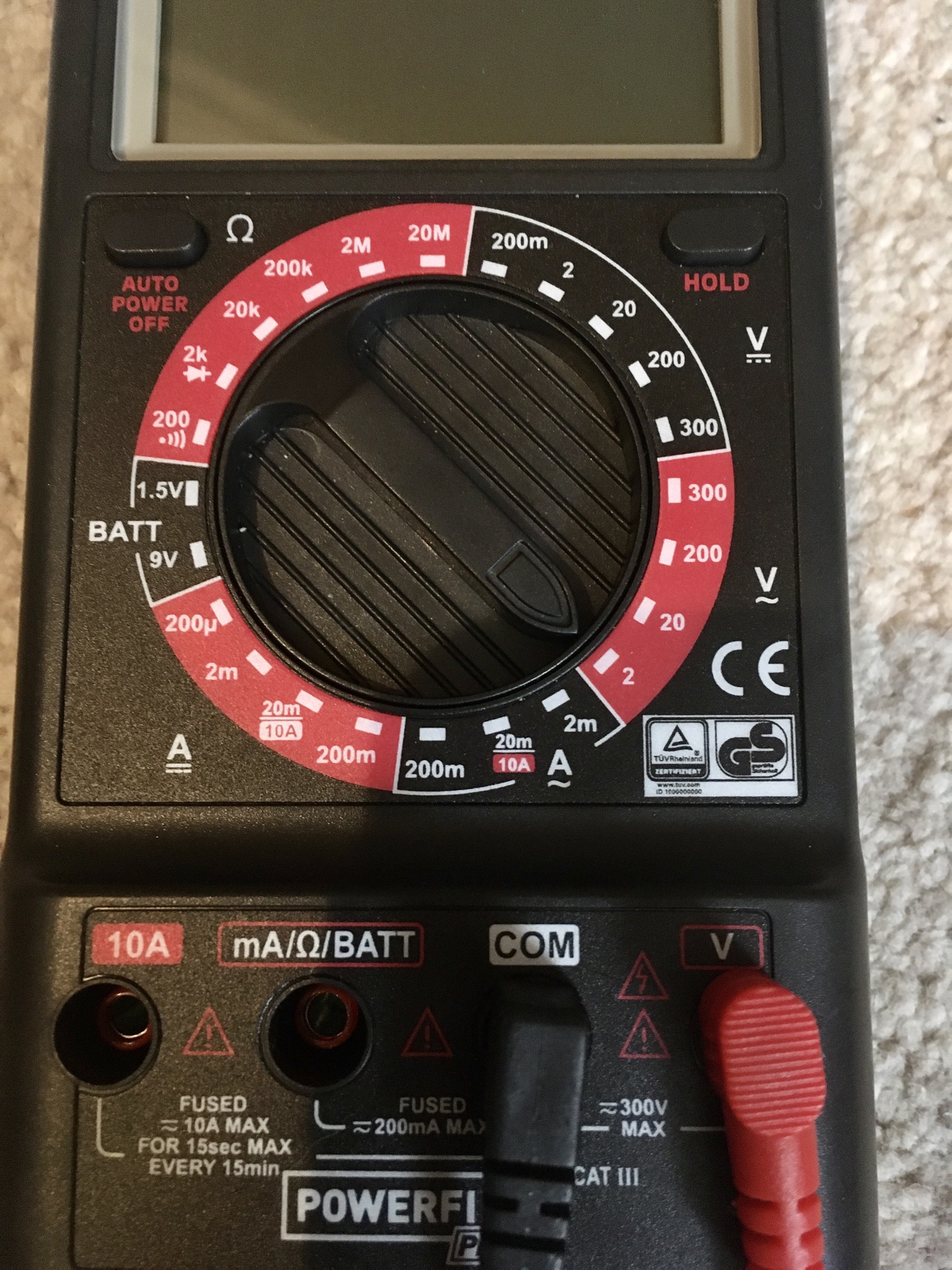

Powerfix profi
Ten ma szerszy zakres ale jest chyba niestety uszkodzony. Po nastawieniu na pomiar napięcia do 2VAC odczyt „skacze”od 0.091 do 0.103 zanim rozpocznę jakikolwiek pomiar. Do 20V od 0.09 do 0.11. Jak dotknę tylko masy waha się w okolicy 1 V Do 200V do 0.1, po chwili jest stabilnie na zero. W zakresie do 2 i do 20 nie jest stabilnie.
Pomiar(z czerwonym) do 20V +0.07 innym razem 0.03. do 2V +0.002 ale stabilizuje się po sporych skokach rozpoczynając od 1.3v
Pomiar (z czarnym)do 20V 0.047 do 0.055 ale są też skoki 4.7 a nawet do 7v. Pomiar do 2V w okolicach 0.3 ale skoki są nawet poza skalę.
Generalnie najbardziej testuje to mojącieriwość :shifty:
Mają pomiar diody.
