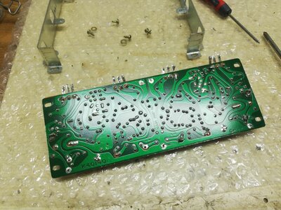

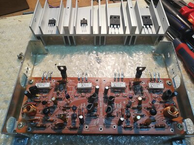

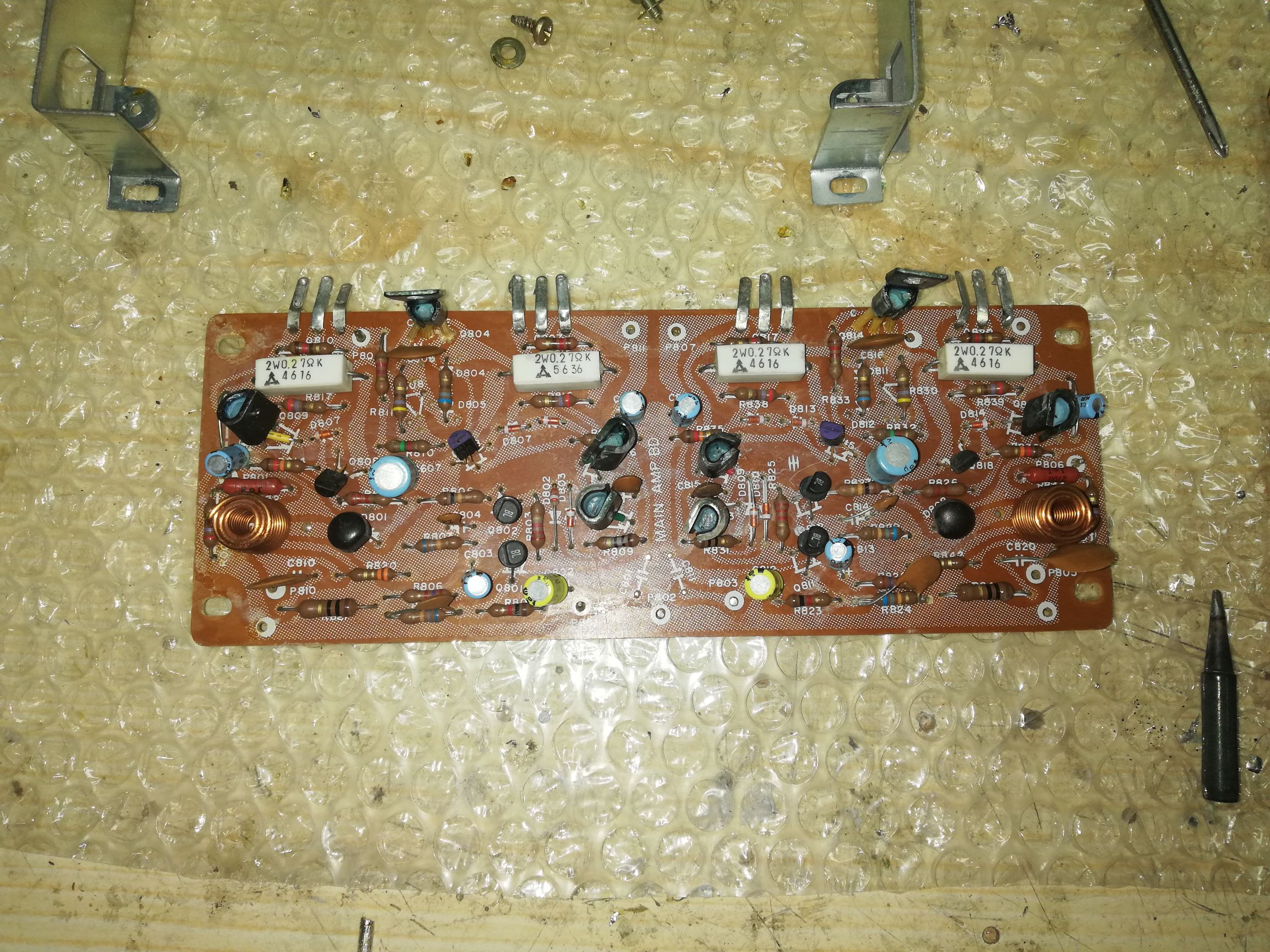

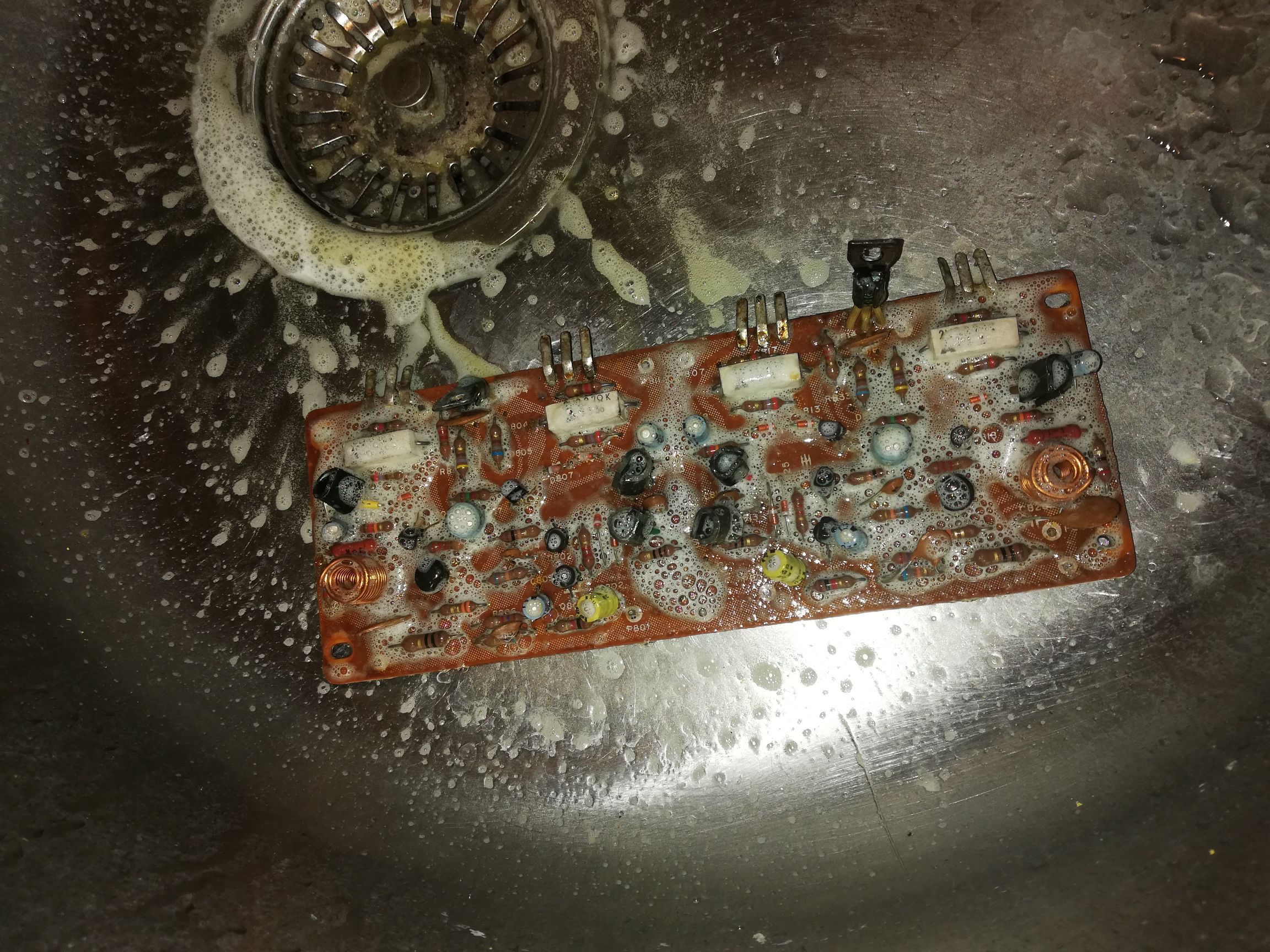

Przedstawiam efekt czyszczenia...

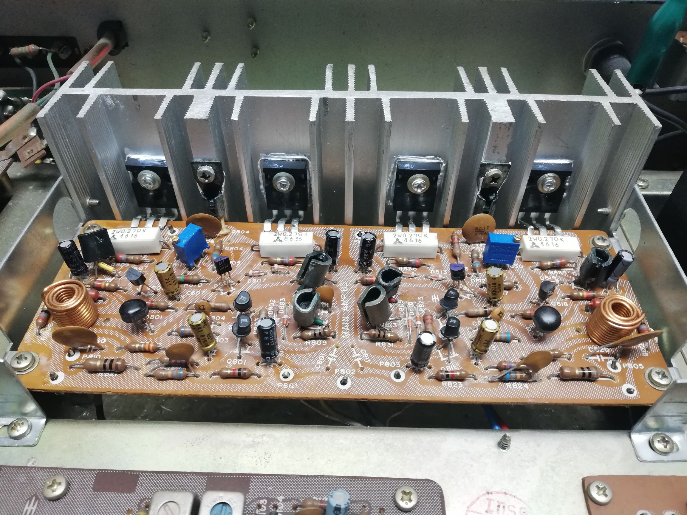

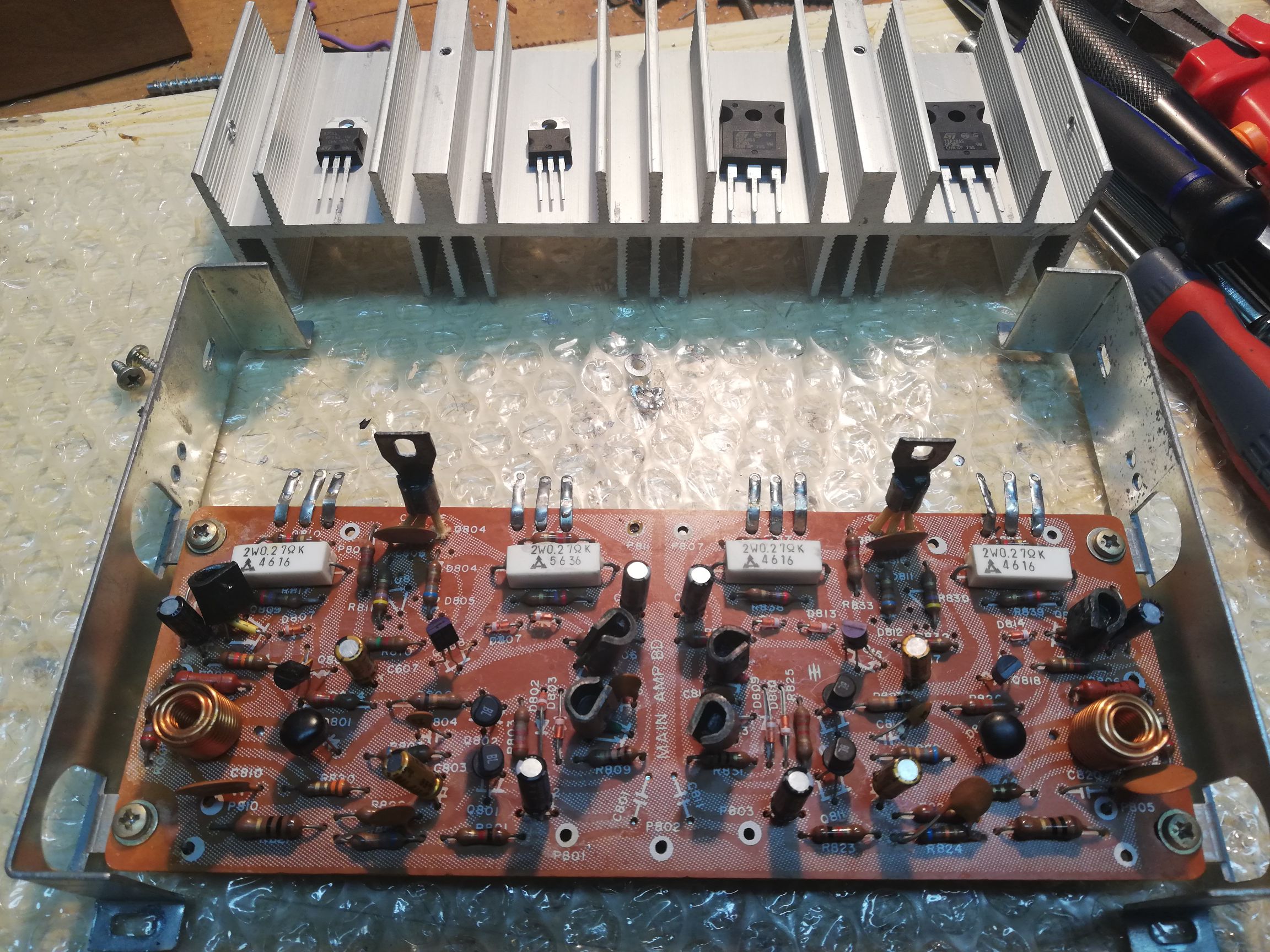

Tip3055 wyglądają zacniej niż bd911... Montuje tipy... Wydają się bardziej liniowe...
I zmontowana płytka
