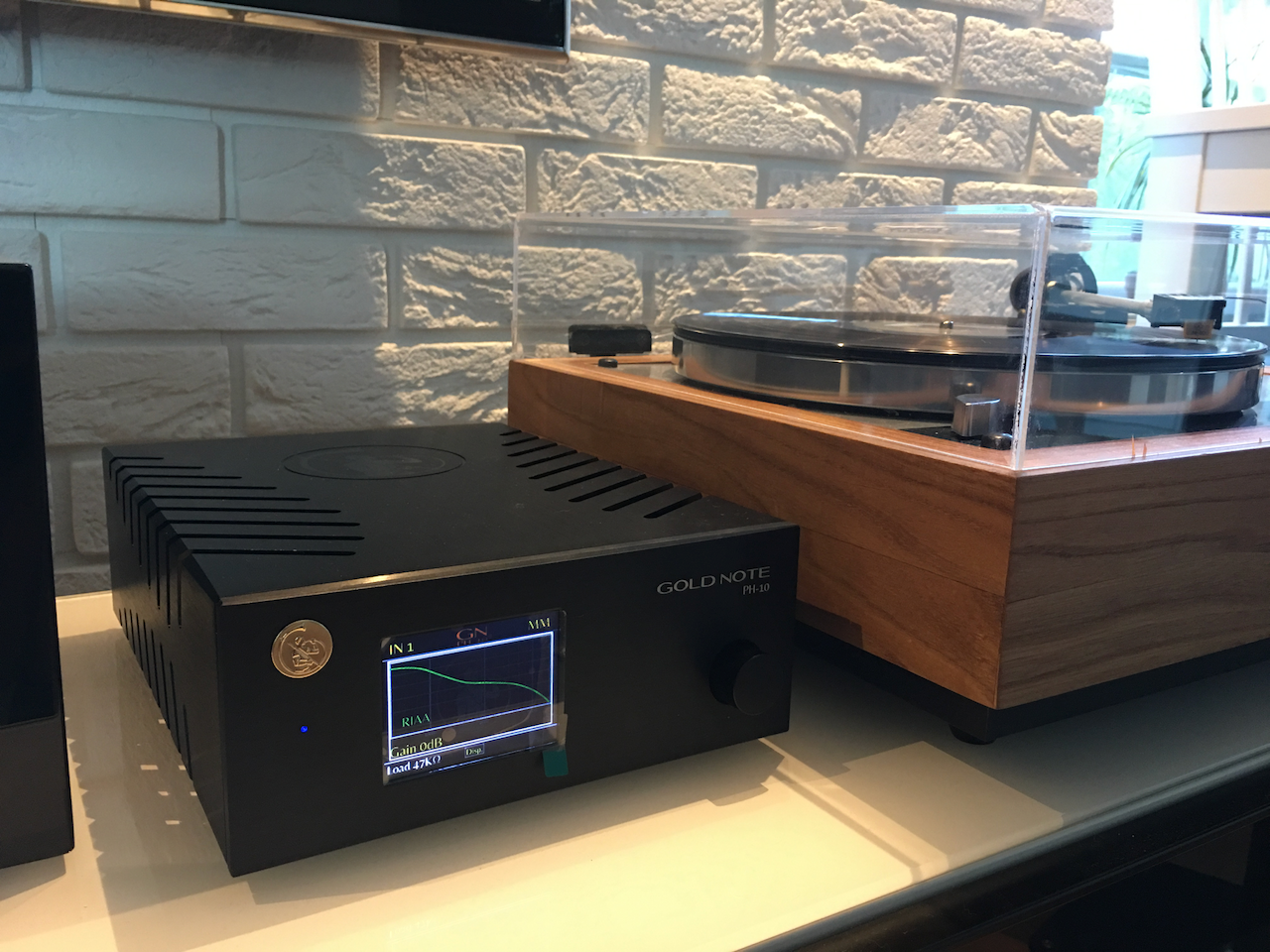

No i udało się. Gold Note wylądował w końcu u mnie na testach dzięki uprzejmości Panów z Delta-Audio. Dziś pierwszy wieczór odsłuchów za mną i... muszę przyznać, że zaskakuje pozytywnie. Nie wiem co tam w środku siedzi, nie znam się na tym zbytnio, to jest domena Krzysztofa, ale na ucho subiektywnie gra naprawdę zacnie. Miałem okazję posłuchać Husarii, która też spisywała się świetnie i jestem w stanie nawet uwierzyć na słowo, że dzięki podejściu ahaji Husaria na pewno wierniej robi to co ma robić.
Aczkolwiek Gold Note też potrafi zaczarować i roztoczyć wokół słuchacza taką... "magię". Bardzo solidny, dociążony dół, wysokie tony pięknie cykają... podejrzewam, że dla efektu mogą być lekko podciągnięte, bo na Husarii nie były aż tak wyeksponowane, ale mi się to podoba :) Przez to jest jakby więcej przestrzeni, choć zastrzegam, że to są niuanse i wcale nie znaczy, że Husaria była jej pozbawiona. Średnica bardzo dobrze, właśnie leci Norah Jones z albumu Come Away... w wydaniu AP i jej głos brzmi jakby tu była.
Ogólnie kawał niezłego sprzętu, no i trzeba przyznać, że włoski design też daje tu sporo uciechy dla oka, choć wiadomo, że wygląd nie gra. Pikanterii dodaje fakt, że niedawno Gold Note wypuścił do tego preampa dedykowany zasilacz PSU-10, więc są możliwości upgrade'u. Ah te trudne wybory :)
KEF R300 + Hegel H160 + Gold Note PH-10 + Thorens TD 160 (Nagaoka MP-110)

Mi sie podoba ten wyświetlacz.
Na plus to że do dowolnego wejścia podłączasz dowolny rodzaj wkładki i wybierasz sobie czy mm czy mc.
Na minus że nie ma wejścia zbalansowanego.
Nie rozumiem gniazd GN port, master i micro usb.
To ostaynie chyba do update software ?
No i koniecznie psu. Gołe to raczej hujsari może naskoczyć na puklerz ale kurde słuchałbym ;)
Zazdraszczam.
A dla mnie w sumie mogłoby go nie być. Tzn. inaczej - na pewno bardzo ułatwia zabawę z ustawieniami, ale jak już się to zrobi jest praktycznie zbędny. Fajnie, że dali opcję, że może się wygaszać po paru sekundach.
Myszor pisze:
04 lip 2018, 22:41
To prawda, bardzo wygodna opcja.
Myszor pisze:
04 lip 2018, 22:41
Mi to zbytnio nie przeszkadza, mało który gramofon ma wyprowadzone XLR'y. Za to fajnie, że ma wyjścia zbalansowane, zysk z tego jest mimo wszystko.
Myszor pisze:
04 lip 2018, 22:41
Port GN to jest ich firmowy port, który pozwala podłączyć różne planowane, upgradujące klocki, w tym wspomniany w moim poście zasilacz. Planują jeszcze jakieś, w tym bufor lampowy i coś tam jeszcze, nie pamiętam.
Micro usb jest do update software'u, a master to po prostu opis głównego włącznika :)
Myszor pisze:
04 lip 2018, 22:41
No właśnie powiem Ci, że tak kurcze nie koniecznie :) Na prawdę daje radę już z tą sekcją zasilania, która jest w środku. W końcu to też nie jest jakiś wtyczkowiec za 5 PLN jak w Pro-Jectach ;) Ale fakt, zasilacz podobno pomaga wycisnąć z tego cacka jeszcze więcej. Czekam, aż pojawią się jego rozbierane foty.
05 lip 2018, 08:41
spoon, oczywiście rozumiem że porównanie brzmienia PH-10 z Husarią opierasz na tym że obydwa preampy były ustawione na te same nastawy?
Bo jeśli nie no to trzeba założyć że sama różnica w loadingu wywiera tutaj duży wpływ na odczucia, szczególnie jeśli chodzi o odbiór pasma.
Tak, oczywiście zgadzam się z Tobą w 100%. Moje porównanie z Husarią jest baaaaardzo subiektywne i obarczone dużą granicą błędu, głównie ze względu na czas (Husarię miałem w grudniu), jaki dzieli oba testy. Parametry to druga sprawa. Z tego co się orientuję GoldNote ma dla wkładek MM domyślnie i na stałe (szkoda) ustawioną pojemność na 200pF. W Husarii miałem ustawioną na 100 pF. Loading/impedancja w GN standardowo jak dla MM-ki czyli 47k. W Husarii jest nietypowo, bo tam jest do wyboru 48k i tak też było ustawione. Gain w GN mam wg ich nomenklatury ustawiony na 0dB co wg specyfikacji przekłada się na 45dB. W Husarii miałem 44,5dB, więc bardzo podobnie.
Także generalnie jeszcze raz podkreślam, że moje porównanie (jeśli w ogóle można to tak nazwać) jest czysto subiektywne i i nie jest miarodajne, ani przeprowadzone w laboratoryjnych warunkach. To raczej typowe wrażenia "na ucho". Mogę z całą pewnością stwierdzić, że jestem zachwycony zarówno brzmieniem Husarii jak i tego GoldNote. Wybór będzie zapewne również czysto subiektywną decyzją.
