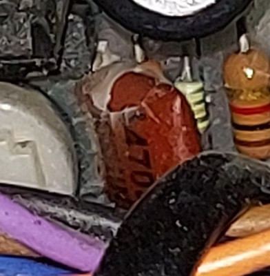

Ten wzmacniacz doprowadza mnie do szału. Co się dzisiaj odwaliło:

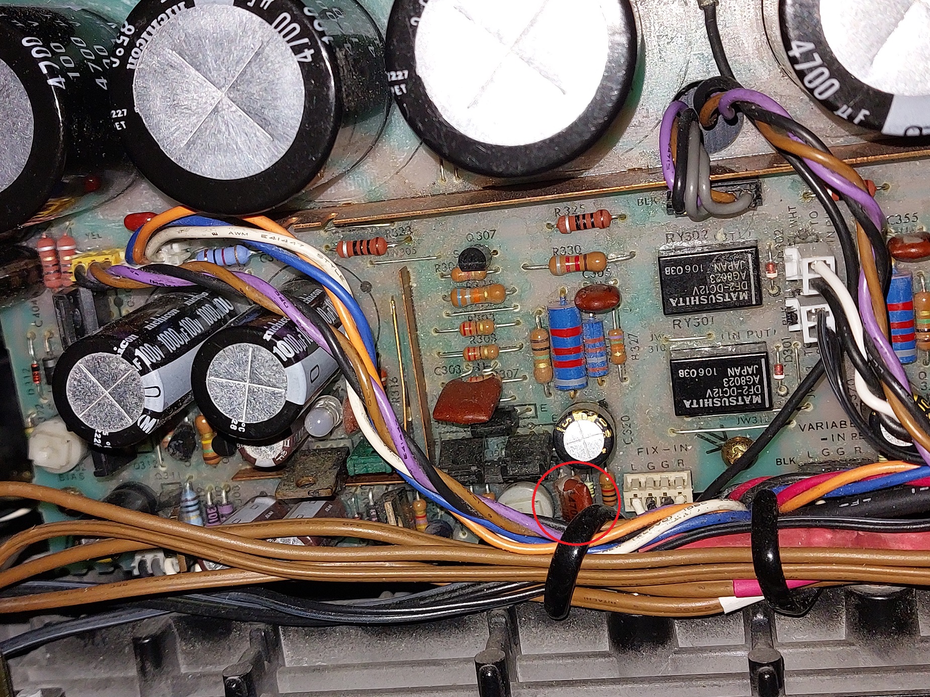

Jako ze rodzina opusciła chwilowo dom, zrobiłem mały stres test wzmacniacza. Nie że jakoś bardzo głośno, ale trochę głośniej. Przeleciały trzy płyty bez żadnych problemów. Gdy płyta się kończy i ramię idzie do góry, z pewnych względów (nuda mini) pojawia się mały trzask. I na koniec trzeciej płyty też tak było. Tyle że skutek był taki, że tym razem stuk był trochę mocniejszy, wzmacniacz wszedł w PROTECT, ale bezpieczników nie wywaliło. Nie wiem jeszcze jakie są szkody calkowite. Na szybko po odkręceniu boczka znalazłem wystrzelone kondensatory ceramiczne 47p. W obydwu kanałach. One siedzą na wejsciach wzmacniacza. Macie jakieś pomysły co mogło być powodem takiej awarii?

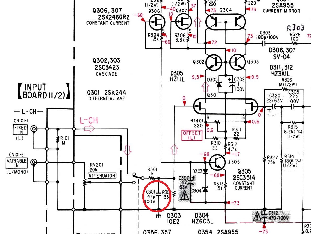

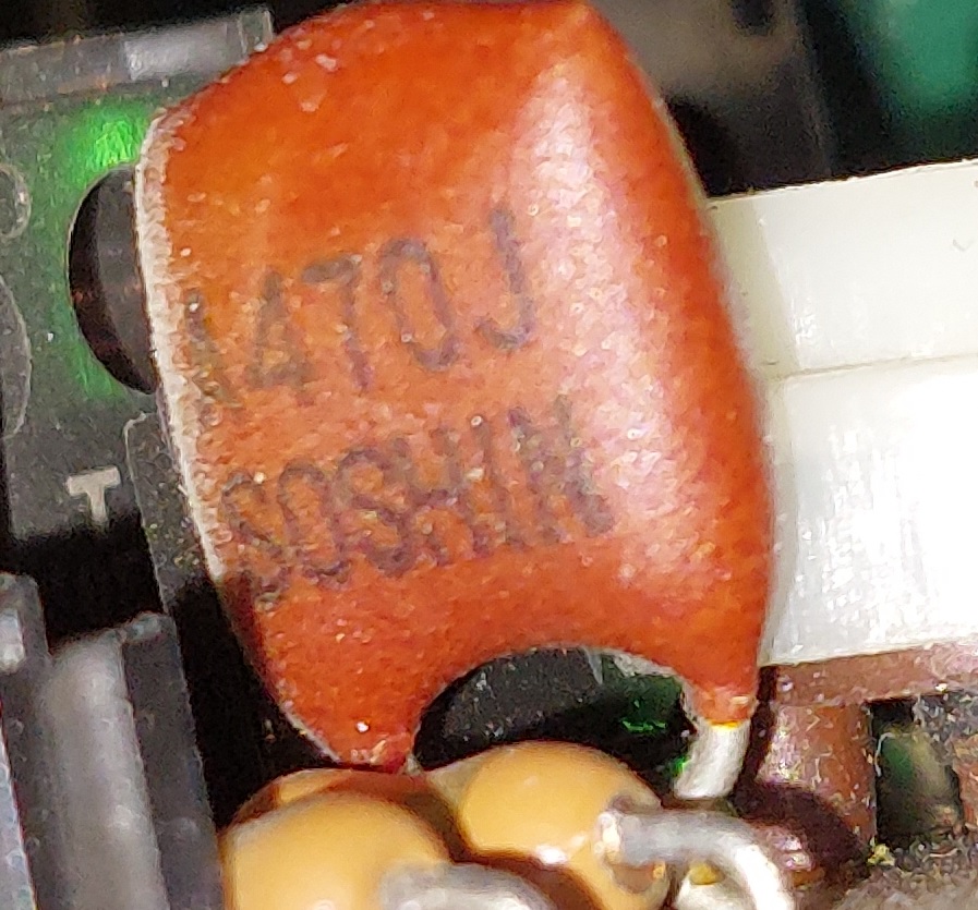

Nie, to nie jest wzmacniacz w którym świadomie Japończyk w tor sygnału wstawił ceramiczny kondensator... 8-) Nie ta klasa.
To srebro-mika Soshin teraz pewnie po dolarze za sztukę. One są impregnowane w parafinie i tłuste.
Uszkodzenie tych kondensatorów choć możliwe jest mało prawdopodobne. Jesteś pewny?

Jeden jest rozsadzony, co widać na zdjęciu. Drugi stracił trochę lakieru.

Zmierz te kondensatory bo ten układ nie ma tyle mocy w tym miejscu by je rozsadzić. One brzydko wyglądają, pokrycie woskowe schodzi od ruszenia paznokciem. A jak sprzęt z japońskiej piwnicy to i zapleśniałe czasem są ;-)

Tak jak napisał Ukaniu trzeba zacząć od sprawdzenia tych kondensatorów. Nawet pełne napięcie zasilania stopnia napięciowego nie powinno zrobić im krzywdy, bo one są na 100V.

Nie rozebralem na razie wzmacniacza i nie sprawdziłem potencjalnych innych uszkodzeń. Jednak kondensator nie wygląda za zdrowo :-) No i smrodek poleciał. Możliwe że z czegos innego.
Na drugim zdjęciu sprawny z drugiego wzmacniacza.

Ok. Faktycznie możecie mieć rację. Zajrzalem do zdjęć z przed awarii, z montazu i faktycznie te kondensatory juz wcześniej nie wyglądały za dobrze. Trzeba to wyciągnąc i obmierzyć. Ale na razie nie mam do tego serca :roll:

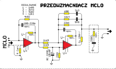

Czy Nuda Mini ma na wyjściu i wejściu kondensatory blokujące DC?
Wygląda na to że nie. Zalączam schemat. Mam nadzieję ze autor nie ma nic przeciwko.

Jest tu kompensacja DC-offset pierwszego stopnia ale to wszystkiego nie załatwia. Nie ma co dywagować, bo trochę mało danych jest. Wzmacniacz wrócił do życia?

Nuda nie lubi zwarcia. Rozwarcie nie robi jej krzywdy. Przy zwarciu wzmocnienie pierwszego stopnia to stosunek rezystancji oznaczonej jako REGULOWANE do rezystancji kabla czyli jakiegoś ułamka oma. Stąd ten mocny szum. Nie powinien on jednak uszkodzić wzmacniacza a skoro poszedł smrodek to chyba jednak coś się stało. Wg mnie coś się musiało wzbudzić.

Ona działa tylko w stanie ustalonym. Po zwarciu wejścia (zmianie rezystancji źródła) nastąpi skok na wyjściu. Wartości szczytowej napięcia niezrównoważenia wzmocnionego drugim stopniem, to w przybliżeniu. To napięcie na wyjściu ekspotencjalnie spadnie podczas ładowania kondensatora 10 uF (ze stałą czasową z jego obwodu wynikającą). Po rozwarciu identycznie tylko w drugą stronę, kiedy 10 uF będzie się rozładowywało. Te skoki mogą być całkiem spore.
Wiele miałem rozmów z klientami, którzy widzą problem w tym, że jeśli gramofon używa funkcji wygłuszania to głośniki chcą "wyjść z obudowy". Że to nie wina gramofonu niestety muszę zawsze tłumaczyć i zajmuje to sporo czasu. Dużo przedwzmacniaczy się podobnie zachowuje.
