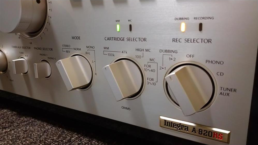

Na przykład: Onkyo Integra A-820RS
Screenshot 2025-10-14 at 07-20-59 ONKYO Integra A-820RS „Zregenerowany i objęty gwarancją” Zintegrowany wzmacniacz Onkyo - Japan Shopping & Proxy Service.png

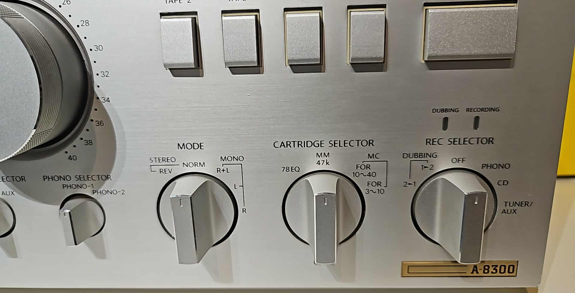

1.
Jak już wyżej zauważono nie każdy zewnętrzny pre jest lepszy od wbudowanego. Znacie konkretne wzmacniacze które mają bardzo dobry wbudowany przedwzmacniacz zbliżony do średniej klasy pre zewnętrznego? Czy przy rozbudowanej sekcja ustawień wkładki o czymś to świadczy, może to sugerować dobry przedwzmacniacz?
2.
Powyżej są przykłady podziałów wzmacniaczy a jak podejść do tego na zdjęciu który ma jeszcze 78EQ? Czego dotyczy to ustawienie? Kojarzy mi się tylko z prędkością obrotową talerza...

Robert_p pisze:
14 paź 2025, 11:55
Szelaki, one nie były cięte z korekcją RIAA stąd inne ustawienie EQ.

Ok. Spytam inaczej. Ja bardzo w praktyce ograniczy ofertę wkładek MC wzmacniacz tylko z przełącznikiem MM-MC, a jak bardzo taki z zakresem regulacji. Jako punkt odniesienia przyjmijmy kwotę za jaką kupimy taki wzmacniacz lub przeznaczymy go na przedwzmacniacz.
Po jakimś czasie
Zbyt skomplikowane :think:
Zrezygnujmy z punktu odniesienia
Czy są jakieś sensowne wkładki które zagrają na ustawieniach zaprezentowanych na zdjęciach wzmacniaczy Onkio j/w.
