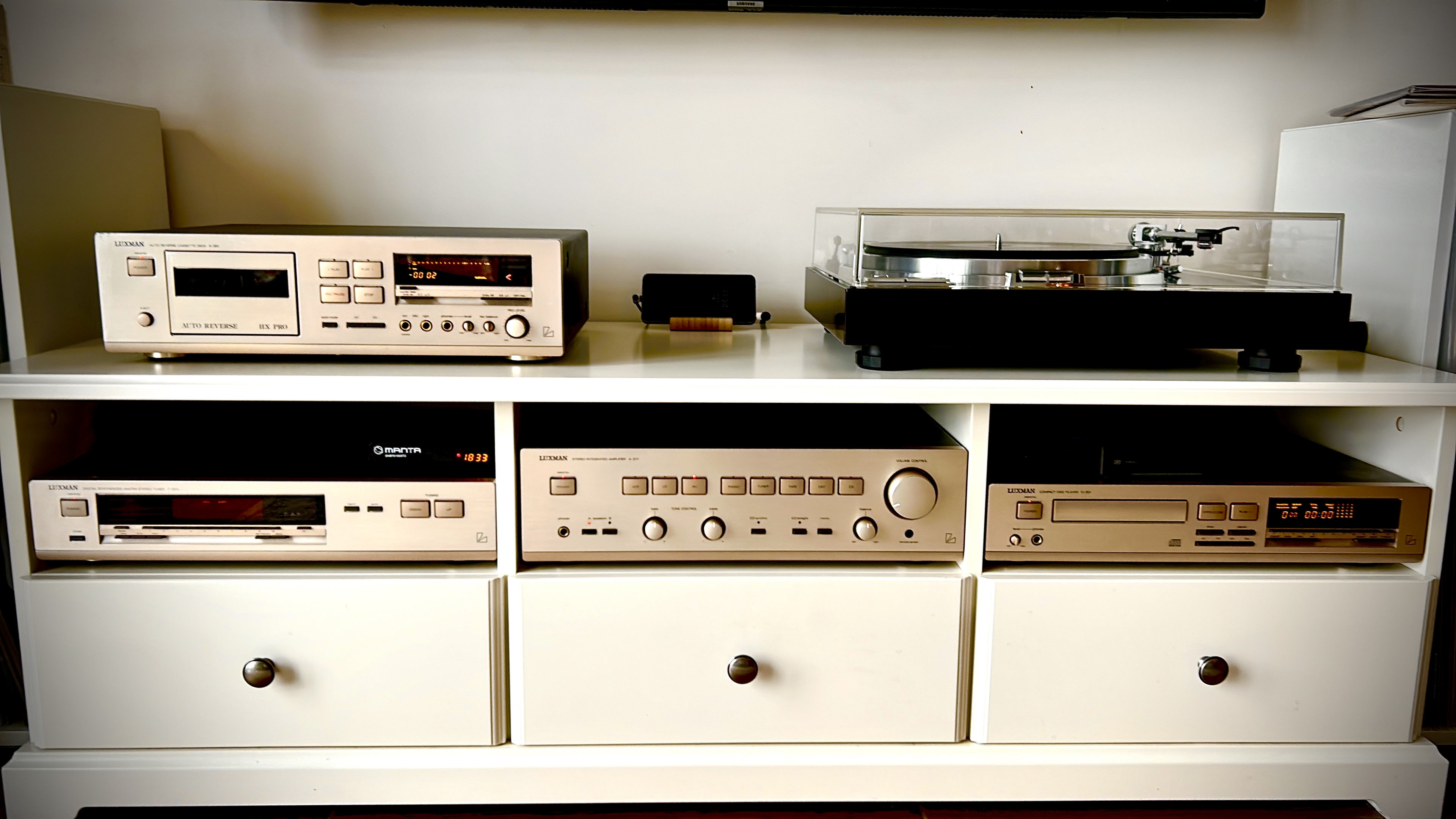

Witam.
Koledzy potrzebuję małej pomocy i porady bo ostatnio zauważyłem gorący problem. Chodzi o mojego Lucka a-371, u którego przy ostatnim odsłuchu koncertu zauważyłem że cholernie mocno się grzeje. Do tej pory poziom głośności wystarczył mi na godzinę 10 ale w ostatni poniedziałek puściłem sobie z projektora koncert i żeby poczuć atmosferę podkręciłem go na godzinę 12. Niestety po godzinie słuchania wzmacniacz się wyłączył a po sprawdzeniu okazało się że jest tak gorący że trudno było dotknąć górną pokrywę. Owszem wzmacniacz stoi w szafce rtv ale od góry ma jakieś 5 cm luzu. Dodam jeszcze że napędza moje Heybrooki które nominalnie są 6ohm, więc raczej nie powinny być jakimś trudnym obciążeniem.
Pytanie zatem czy coś mogło się spartolić ot tak poprostu? Trochę mnie to niepokoi bo mam sprzęt kilka lat nie było nigdy problemu aż tu takie coś...

Zamień miejscami magnetofon ze wzmacniaczem. To nie jest dobre miejsce na wzmacniacz. Na górze mało miejsca, wloty po bokach zatkane, słaby naturalny przepływ.
A tam z tyłu jest ścianka czy luźny przelot? Bo jak ścianka to otwory przy samej górze (kilka) znacznie poprawiły by cyrkulację ciepłego powietrza o ile szafka nie dochodzi do ściany.

Dokładnie. Sam mam w podobnym układzie.
5cm luzu to bardzo mało.

To co @Bacek napisał, to oczywiste.
Ale może też prądy spoczynkowe tranzystorów są za wysokie?

Wojtku zamieniłbym z magnetofonem, więcej powietrza się przyda. To na pewno. U mnie Lux jest wolnostojący.
Druga sprawa, jeśli nie był zaglądany do tej pory to koniecznie bym sprawdził co za tranzystory, jakie i czy sparowane - tu pomiar również i przede wszystkim o którym piszą chłopaki.
Chociaż z tego co pamiętam wyłączenie następuje w wyniku przegrzania właśnie końcówki mocy.
W moim L435 odpowiedzialny za wyłączenie na "martwo" była płytka/układ hybrydowy. Przy okazji po konsultacji z Jaculkiem (jego robota) zdecydowałem też o wymianię kompletu tranzystorów (4bankix2 o ile pamiętam) na nowe, parowane. No i żeby do tematu nie wracać Jacek machnął mi wszystko co było widać i co dało się zmierzyć na gotowo.

Także Wojtku nie wiem jka jest konstrukcja A-371, ale to wcale nie muszą być tranzystory, aczkolwiek to one przy wysokim prądzie mogą powodować dalsze usterki układu i tu na pewno chłopaki mają rację.
Sprzęt b.fajne, dałbym w ręce któregoś z fachowców i zrobił kompleksowy przegląd doraźny.Warto.

Dzięki Panowie za sugestie. Na weekend w takim razie robię podmiankę czyli dojdzie do nieoczekiwane zmiany miejsc
Trochę mi to skomplikuje układ do na decku stoi laptop od filmów i koncertów ale poradzimy sobie...
A co do przeglądu to może rzeczywiście dogadam się z którymś z chłopaków żeby go przeswietlili

Tego, że się wyłączył nie odbieraj jako usterkę samą w sobie, ten typ tak ma. Przy przegrzaniu działa system bezpieczeństwa (żebym ja tak miał w portfelu
) Natomiast przegląd zrobiłbym koniecznie. Pewnie się parę rzeczy znajdzie do wymiany, hasło dyżurne - elektrolity, pewnie te największe kondensatory. Pomiary prądów będziesz miał w usłudze od razu.
Generalnie to fajna usługa, bo dostajesz ocenę i od razu drobne, a niezbędne poprawki. Wybierasz sam proponowany wariant upgrade czy jak sam to nazywam "mini recapu".
Z moich doświadczeń wynika, że tego typu (opisany) problem lubi stosunkowo szybko wracać.

Nawet jeżeli są to nie mają wpływu na wyłączenie wzmacniacza przy dłuższym głośnym graniu. Zabezpieczenie termiczne zadziałało z powodu braku dostatecznego chłodzenia tranzystorów końcówki mocy. Wzmacniacz pracujący w klasie AB i B grzeje się tym bardziej im większą moc dostarcza głośnikom.
Ze względu na brak dostatecznej cyrkulacji powietrza we wzmacniaczu stale panuje temperatura wyższa niż założona przez producenta, co niekorzystnie wpływa na jego elementy, szczególnie kondensatory elektrolityczne.

Ok, zrobiłem dzisiaj w pierwszej kolejności przemeblowanie, zobaczymy czy różnica będzie znacząca.
Pierwsze minuty dają nadzieję, ale dzisiaj niedziela, wszyscy w domu więc nie ma jak porządnie potestować.
Ale gdyby nadal coś było na rzeczy, to jesywm wstępnie umówiony z Jaculkiem na przegląd
