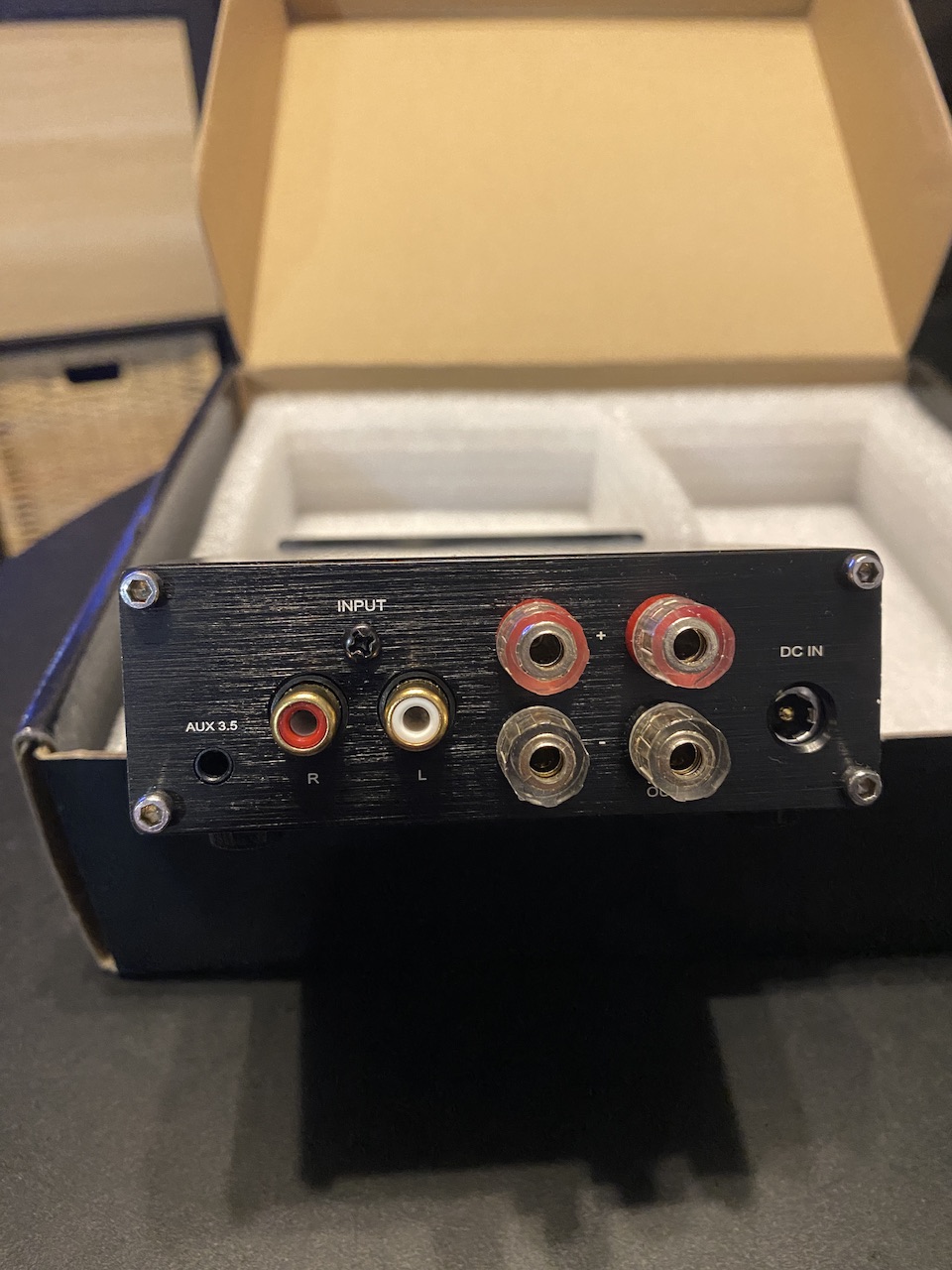

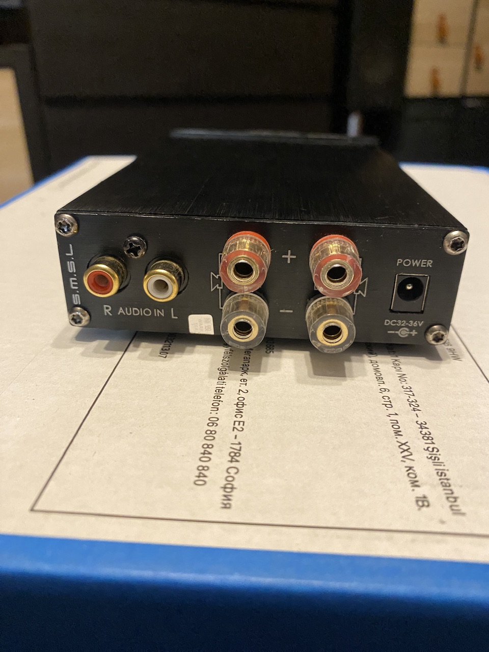

Pierwszy trafił do mnie SMSL SA-98e.
Specyfikacja dostępna w sieci, chińska baśń głosi, że generuje 160W przy 8 ohm. Właściwie było mi to obojętne, bo cena za używany była niewielka, a firmę SMSL znam z innych posiadanych urządzeń (dac i wzmacniacz słuchawkowy) i wszystko zawsze działało bez zastrzeżeń.
Dziś chińskie wzmacniacze zdominował chip TPA3255, czasem TPA3116 w tych słabszych. Smsl postawiło na TDA7498E. Konstrukcyjnie to inny pomysł niż budżetowi króle jak Aiyima A07 czy Fosi audio v3, bez op ampów i na markowych częściach. Potencjometr Alps, kondensatory epcos, vishay itp. Dystrybucja ciepła rozsądna i choć brakuje w obudowie otworów wentylacyjnych, to tda nie grzeje się.
Na froncie urządzenia bieda i niebieskie ledy. Wiadomo, niebieskie ledy plus 50W :lol:
Potencjometr głośności i przycisk power. Żadnych balansów czy regulacji barwy.
Z tyłu niewiele lepiej. Jedna para gniazd rca, terminale głośnikowe (pomniejszone i niewygodne przy gołych przewodach), wejście zasilania i tyle.
W zestawie dostałem też zasilacz, 36V 5.7A.

Do mnie trafiło urządzenie z początku produkcji, oparte o jeden duży kondensator, przed zmianami w układzie przedwzmacniacza. Objawia się to niestety sporym szumem własnym. Przy cantonach, które mają wysoką skuteczność słychać szumienie dosyć dobrze. Na Quart’ach mniej odczuwalne, ale nadal powyżej Yamahy A520, Cambridge SR 10 czy nawet Denona pma 520ae.
Da się to obejść w pewien sposób. Szum nie rośnie wraz z poziomem głośności. Gdy zmniejszyłem siłę sygnału za pomocą przedwzmacniacza, jednocześnie szumienie spadło. Samo Smsl przez jakiś czas wymieniało całe płyty w ramach swoistej akcji serwisowej.
Nie jest to wada dyskwalifikująca, urządzenie nadaje się do użytku, ja też pewnie przesadnie się czepiam. W chwilach ciszy nie wypełnia ten dźwięk pokoju, zwyczajnie jest i jak na moje-jest go trochę za dużo. Pewnie kilka nowych wzmacniaczy szumi tak samo a ja przesadzam 🙂
Projekt płyty głównej to 2014 rok i podejrzewam, że wzmacniacz nie jest wiele młodszy. Niestety trzy kondensatory były uszkodzone. Ponieważ nie ma ich zbyt wiele, wymieniłem prawie wszystkie. Nagle wróciła mi zielona dioda od trybu standby :lol:

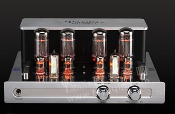

Ostatnio testuje rowniez lampowca marki Yaqin ms 30l , w wersji fabrycznej , i odpowiadajac na pytanie z jakimi kolumnami najlepiej sie zgrywa moge napisac smiało ze sa to stare Dali 104 , wybitne i synergiczne połaczenie . Tzw Janek w wersji fabrik oferuje czyste analoogowe dosc precyzyjne brzmienie z lekko przytłumiona góra ale za to z wybitną srednicą.

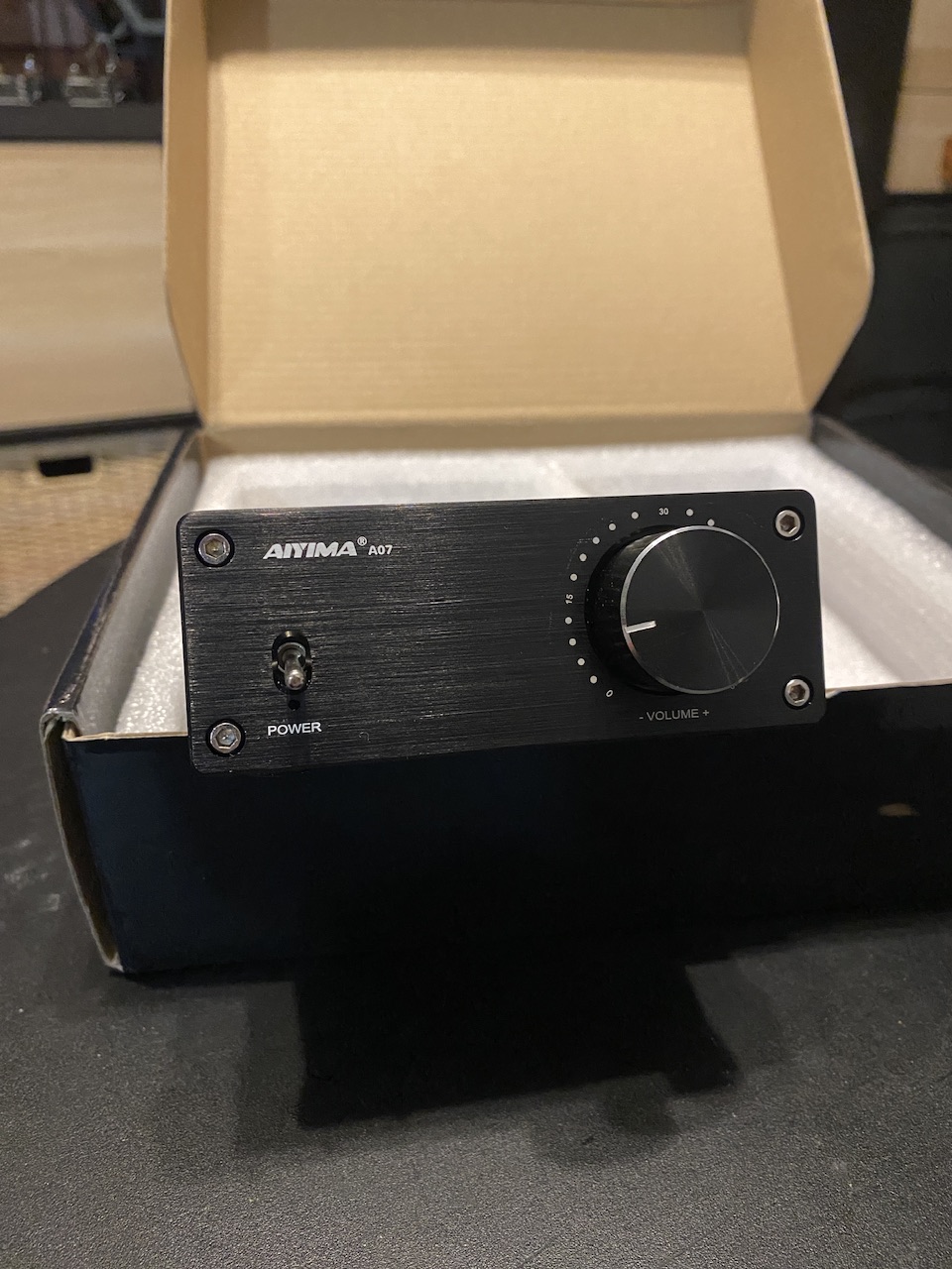

Aiyima A07
Kolejny "tani tylko wzmacniacz". Tutaj już mamy czip TPA3255, przy zasilaczu 36V/6A na papierze ma 86W przy 8 omach.
Aiyima już nie rozpieszcza dobrymi komponentami, ale wszystko poskładane schludnie i bez smarków z cyny walających się wewnątrz. Patrząc po zdjęciach innych użytkowników, powtarzalność nie jest ich mocną stroną. Jednocześnie sprzedają wersję z kondensatorami na 50V i 63V oferując zasilacz 48V/5A. Nie znalazłem informacji, żeby komuś coś wybuchło, ale trochę mały zapas bezpieczeństwa zostaje przy mocniejszym zasilaczu.
Nie podłączałem mocniejszego zasilacza żeby sprawdzić jak to gra na 48V, 36V w zupełności mi wystarczyło do napędzenia Cantonów.
Na froncie hebelek On/Off, czerwona dioda i potencjometr głośności. I już.

Sam producent zachęca do wymiany op ampów i oferuje wersje z różnymi wzmacniaczami operacyjnymi. Te zmiany są słyszalne, ale raczej w detalach a nie w generalnym odbiorze. Szeroka scena, wysokie mocno zarysowane, bas na swoim miejscu. Więcej zależy od źródła niż samego wzmacniacza. Tu nic nie jest ‚zamaskowane" czy "wyciągnięte". Słaba realizacja i słabe źródło = marny dźwięk. Właściwie nic więcej o brzmieniu nie napiszę, bo jest tak bardzo przezroczyste, że szkoda na to czasu. Różnica względem SMSL’a jest w średnicy, Aiyima nie ma jej tak wycofanej.
Nie udało mi się A07 doprowadzić do wyłączenia z powodu przegrzania. To często podnoszony zarzut. Mała niewentylowana obudowa, niezbyt duży radiator sprawiały, że było kilka przypadków przymusowej przerwy w słuchaniu. Po YT krąży strestest, gdzie AIYIMA poddawała się po około 20 minutach z powodu przegrzania. U mnie po 3 godzinach pracy urządzenie było ciepłe, ale grało nadal.

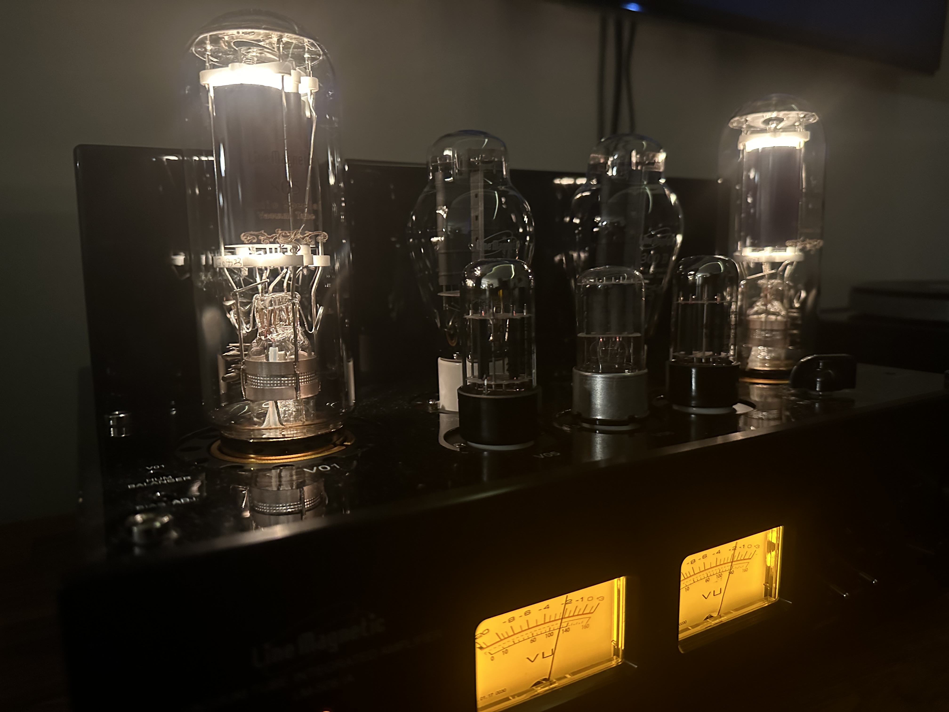

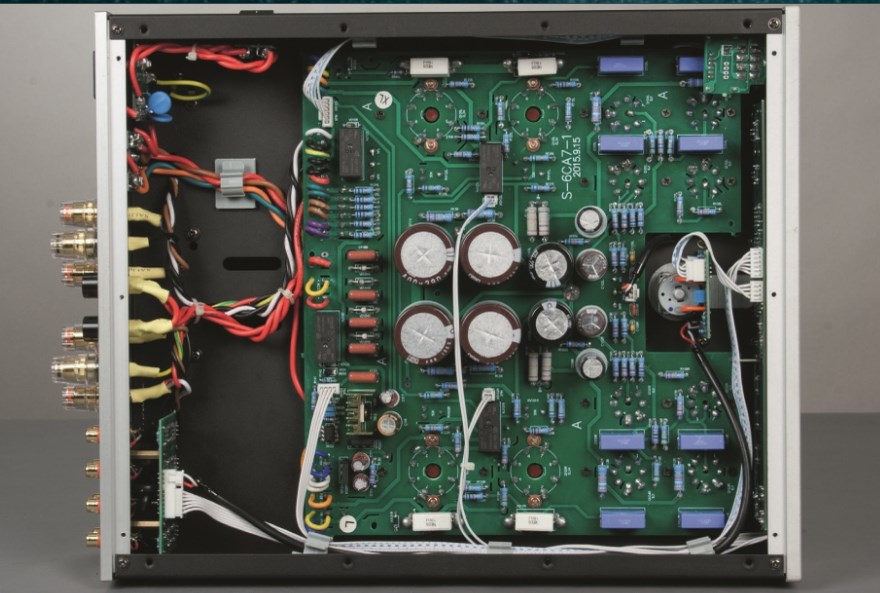

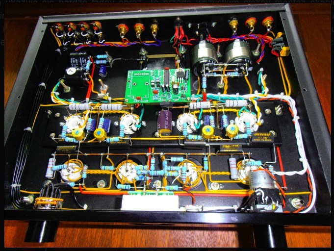

Line Magnetic LM508ia. Wykonanie absolutnie bezkompromisowe, ręczny montaż point-to-point, pancerne jak czołg - 42 kg żywej wagi. Brzmienie fenomenalne - banan nie schodzi z twarzy, a cena śmieszna jak za ten poziom dźwięku. Janki to bardziej budżetowa opcja, ale ponoć po lekkich modyfikacjach, które niektóre serwisy robią rutynowo można osiągnąć efekty na bardzo rozsądnym poziomie,
podbijam ----- MingDa 34l---- moge przytoczyc tylko to co powyzej , montaz poi nt to point , bazdzo gustowne lampowe brzmienie tylko waga mniejsza.

kolejny laampowiec z kraju skośnookich ---- Yaqin 5881a--- to moj pierwszy lampowiec uwazany za najgorszy bo najtanszy janek , na lampach tung-sola 6l6 bodajze - oferuje brzmienie lepsze od dobrego tranzystora a nieco inne od lampowców na bankach el 34 . U mnie znakomicie sie zgrywa z preampem gramofonowym marantz 7 prodykcji Misse. ostatnio porównywałem go ze wzmacniaczami denon pma1500r , pma 1060 i pma 1560. o ile z ostatnim miał kłopoty to te dwa poprzednie graja w innej lidze jednak.
ps 5881a ma bdb wyjscie słuchawkowe , które w koncu dobrze napedza bayerdynamiki z serii dt np 990 tki .

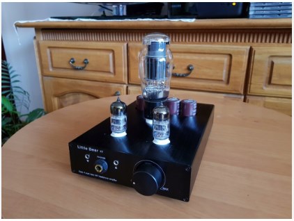

I, kolejny wynalazek z dl wschodu Nobsound Little Bear P7 --- lampowy wzmak słuchawkowy w technice srpp , zaskoczył mnie jakoscia reprodukowanego dzwieku , jak na tak tani produkt bdb wspólpracował z słuchawkami dynamicznymi do 120 omów . u mnie lampa fabrik została zastapiona ruska 6n13s , i musze napisac ze do plumkania i klasyki jak znalazł .

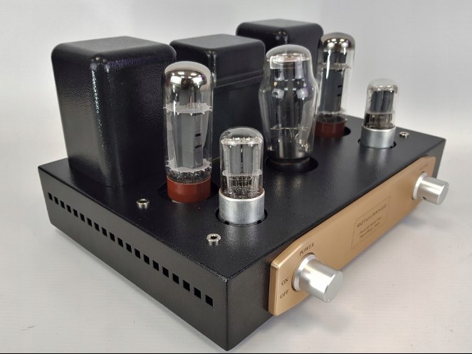

Boyuurange BYA9 --- to wariacja sprzetowa oldchena 34 , sprzedawany kiedys jako kit do samodzielnego skladania .J miałem na testach gotowy - dzwiek nieco przyciemniony wzgl oldchena , i omała moc wyjsciowa ok 2x8W ,wymaga wiekszego wysterowania wymiany lamp sterujacych i mamy taki całkiem poprawny qazi lampowiec.
