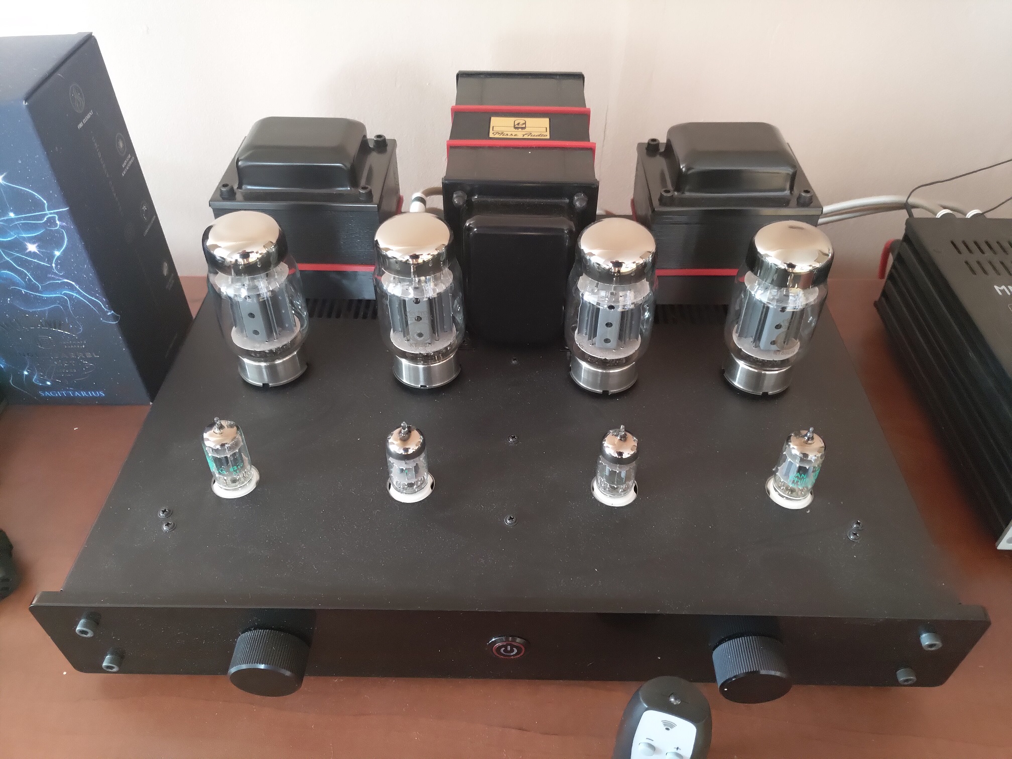

Po wielu miesiącach nie równych bojów powstał zwariowany projekt na 4 x KT88(EH) + 2 x ECC81(jaśki) + 2 x ECC82(jaśki)
Wzmacniacz w układzie Williamsona czyli PP z nie wielkimi zniekształceniami i wielką mocą.
Wielkie transformatory wyjściowe i prądy anodowe absurdalne ale akceptowane przez lampy
Mega wielki transformator zasilający ważący więcej niż większość wzmacniaczy jakie budowałem.
Wszystko jest bardzo mocne/drogie aby nie zniweczyć potencjału układu.
Moc osiągnięta około 80-100W na kanał - jest to jeszcze do podciągnięcia w następnym modelu ale ceny lamp KT150/170 są absurdalne.
Całość kosztuje podobnie jak 300B - zmiana lamp na większe to kolejne tysiące
Na obecną chwilę muszę się nacieszyć nową zabawką.

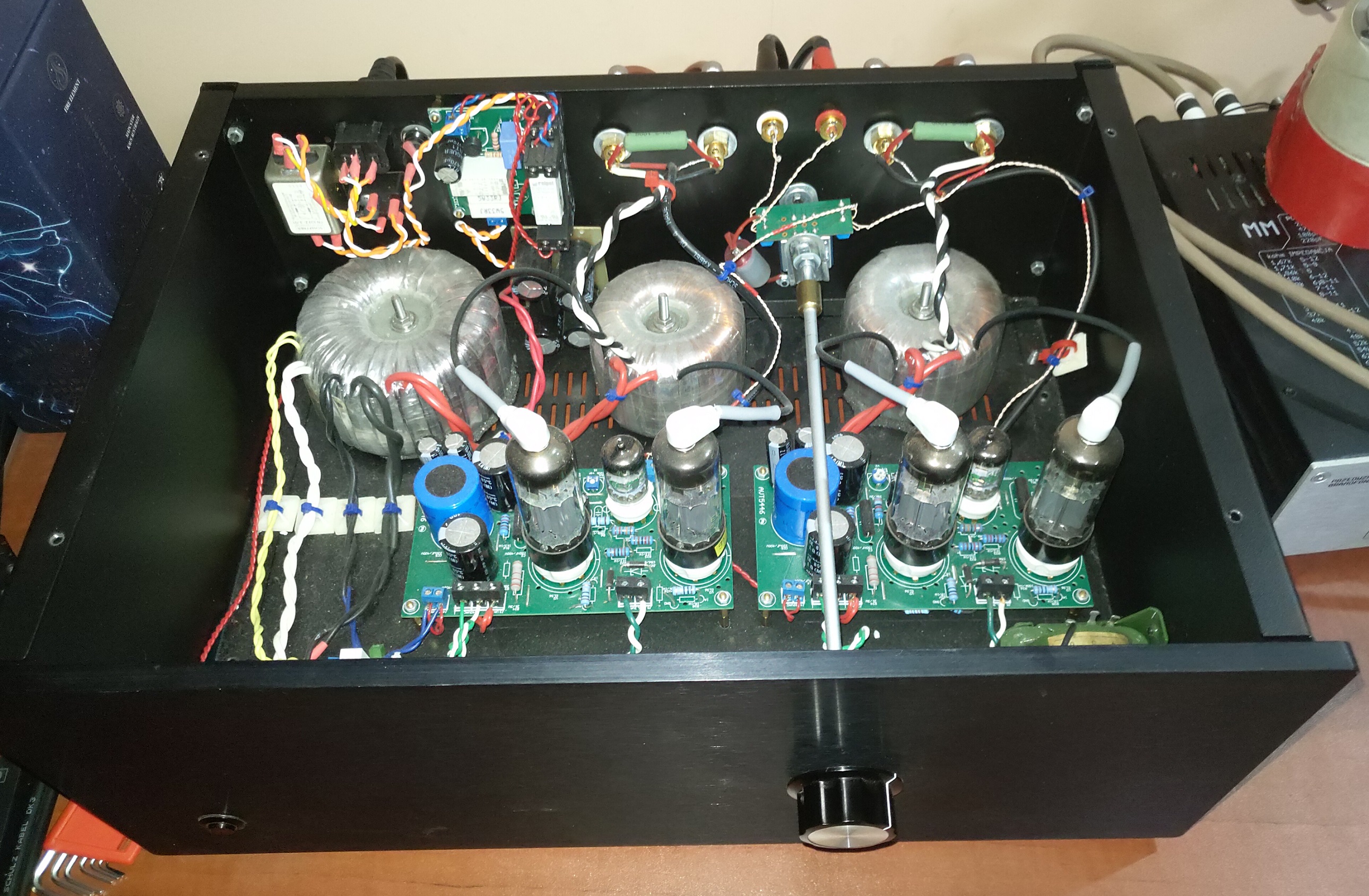

Dla nie wtajemniczonych 4xEL36(nie 34) RFT i dwa jaśki ECF82( 6U8A JAN) klasyczny PP z trafami toroidalnymi od kolegi z Triody.
Za starych dobrych czasów Wiktor Krzak miał nawijarkę do toroidów i robił świetne trafa. Pozdrawiam Mistrza Haiku
Moc 30-40W zero zadyszki i lampy po kilku latach nie wykazują zużycia i nic się specjalnie nie rozjechało.
boję się oszacować ile dziś kosztowałby ten klocek
Co do młodszego i mocniejszego kolegi(Monster2 Top) to brak kolejnych zachwytów, klocek pojechał w czwartek na gościnne występy do naszego kolegi do Leszna. Szybko podłączony i mina kolegi bezcenna
