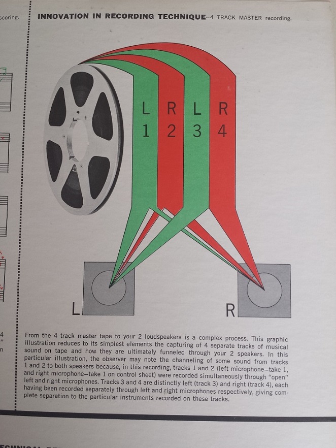

Wprowadzono w tej koncepcji również nową technikę nagrywania tzw. "4 track mater recording".
