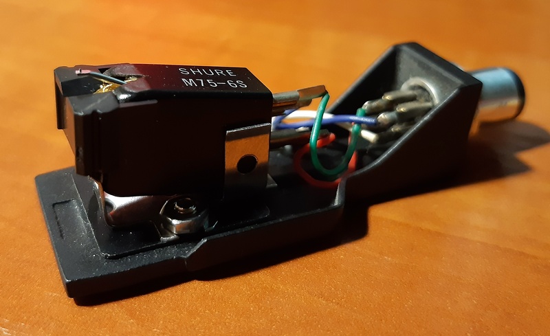

Pobawiłem się dziś trochę ustawieniami.
Zmieniłem ustawienia Bufona na 30k i N/A - jest lepiej, zeszło trochę wysokich.
Porównując jednak te same utwory z CD i z gramofonu, z winyla wysokie są nadal trochę podbite. Po ustawieniu loadingu na 10k są już za bardzo obcięte. Przydałoby się coś koło 20k.
Dziwne, ale nie słyszę praktycznie zmian przy zabawie przełącznikami pojemnościami w Bufonie :roll:
Jeszcze tak myślę, że może moje kolumny mają mocno podbitą górę pasma, ale praktycznie nie mam z czym porównać.
Mam tylko jeszcze monitory Denona, ale one znowu grają bardzo ciepło.

Wracam po długim czasie do tego tematu.
Wymieniłem igłę w mojej M75 na nagi diament N91ED od Thakkera i... sybilanty zniknęły :clap:
No i czarne pasuje do czarnego :mrgreen:
Posty: 44800
Re: Sybilanty na Czarnej Metallice
Czyli bardziej kwestia kiepskiej igły niż kiepskiej płyty :)
