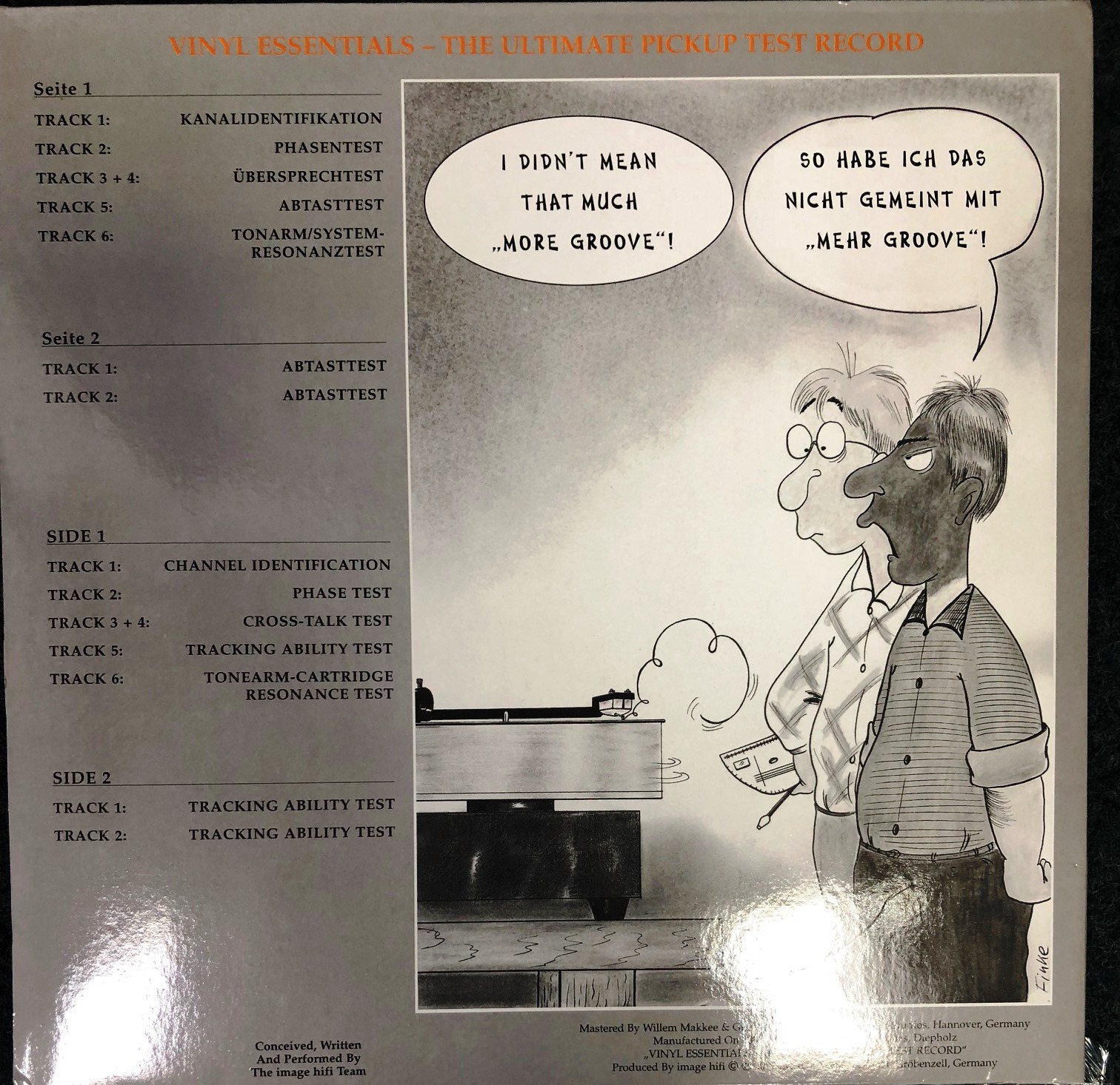

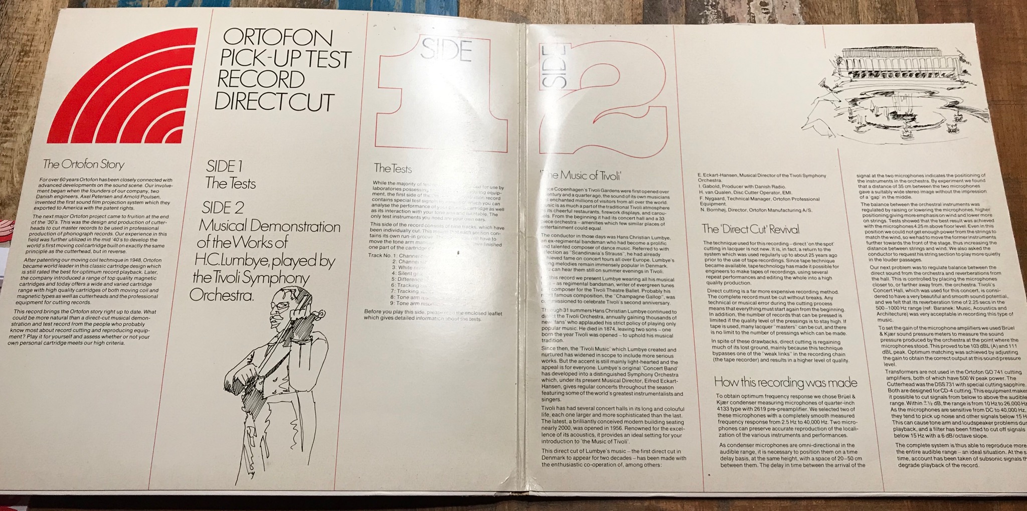

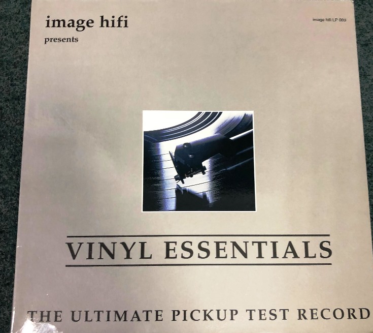

Nabyłem nówkę. Ktoś korzystał ?
Gatefold a w środku pełna instrukcja kalibracji gramofonu i wkładki z rysunkami :)
Posty: 11257
Re: Płyty testowe
#92
Korzystając z urlopu trochę się tym pobawiłem.
Płytkę wyprodukował niemiecki Image HiFi a wytłoczył Pallas.
Instrukcja pełna jest ciekawych informacji o porad. Nie wiedziałem np. że w miejscu styku z igłą winyl mocno się rozgrzewa i zapętlenie np jednego utworu na singlu to najlepsza metoda by go zajechać bo nie zdąży ostygnąć :) Ani tego że mniejszy nacisk igły niszczy płytę bardziej niż większy (w dozwolonym zakresie nacisku oczywiście).
Dostępne są następujące ścieżki testowe:
1. Identyfikacja kanałów - czyli czy mamy dobrze podłączony sprzęt kanał lewy kanał prawy.
2. Test fazy - czyli czy gramy w fazie i czy czerwone idzie do czerwonego a czarne do czarnego.
3. Test przesłuchu między kanałami - zapodawany jest sygnał w jednym kanale powodujący przesłuch na drugim kanale. Są trzy poziomy przesłuchu i zmiana kanałów. Ustawiamy tu azymut i sprawdzamy wypoziomowanie gramofonu jeśli jest niepoprawnie.
5. Test śledzenia (tracking ability) - nacięty jest sygnał 315Hz z różnymi aplitudami od 40 do 100 mikronów co 10 mikronów. Regulując VTF i AS staramy się by wkładką doszła do jak najwyższego poziomu nacięć bez bzyczenia w 1 lub obu kanałach.
6. Test rezonansu - zapodawane są sygnały 16,14,12,10,8,6 Hz nałożone na sygnał pilotujący. Jak nam zniekształca przy 8-12 to jest OK. Jak przy wyższych to masa ramienia jest za mała albo podatność wkładki zbyt niska. Jak przy niższych to odwrotnie.
Test jest zapodawany na rezonans boczny i pionowy.
Nie ma osobnego testu na AS czyli czystego , nienaciętego kawałka. Autorzy wypowiadają się o takim teście negatywnie i twierdzą że nie niesie on żadnych sensownych informacji. AS zależy od mnóstwa czynników włączając w to szlif igły więc lepiej go ustawiać na teście śledzenia.
Taka zabawka :)

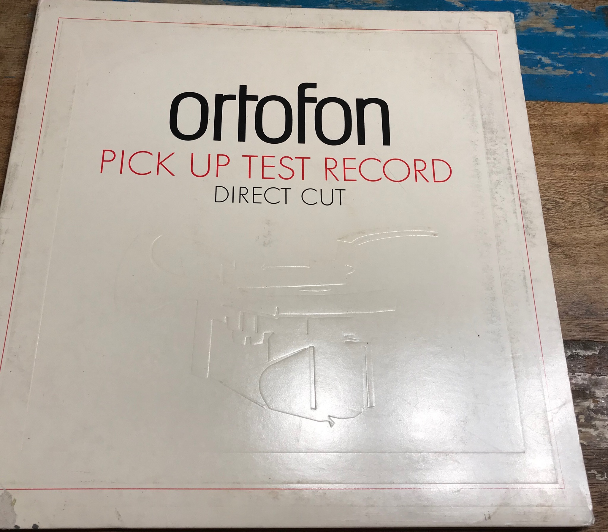

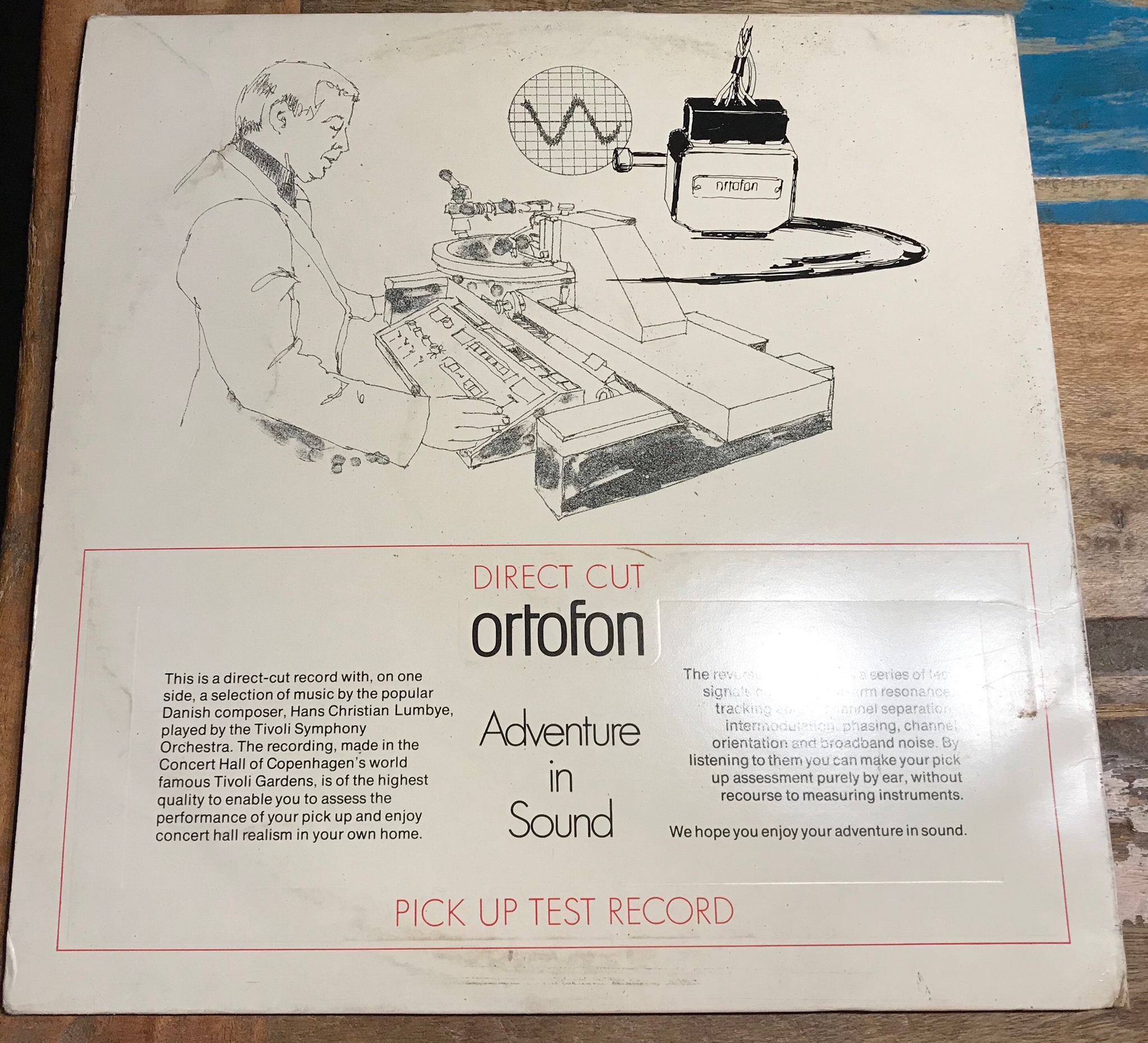

Kiedy Ortofon wprowadzał wkładkę MC30 opakował ją w walizeczkę wewnątrz której znajdowała się płyta testowa pozwalająca ustawić wkładkę, zrobić testy rezonansu itp. Standard.
Ale z drugiej strony wytłoczono coś ciekawszego.
Nagranie Tivoli Symphonic Orchestra z sali koncertowej Tivoli w Kopenhadze dokonane metodą „direct cut”.
Dwa mikrofony dookólne umieszczono 4m nad podłoga w odległości 35cm.
Sygnał z mikrofonów, po wzmocnienieniu do poziomu mierzonego w miejscu gdzie się znajdowały, trafiał wprost do głowicy maszyny nacinającej master (oczywiście Ortofona). Czyli metodą „prehistoryczną” zanim wynaleziono magnetofony.
W takim procesie wszystko musiało być nagrane „na raz”, bez przerw czy powtórek. Powstawał też tylko jeden „master”.
Brzmi to ciekawie. Zakres dynamiki jest zdumiewający. Coś jakby wyjrzeć przez okno pod którym gra górniczo-hutnicza orkiestra dęta :)
Jak koleś wali w ten wielki bęben to na kanapie się podskakuje.
W sumie jednak wolę nagrania masterowane przez dobrego inżyniera dzwięku bo brak mi trochę rozdzielczości i separacji instrumentów.
Pewnie przez echo i odbicia które naturalnie też musiały się zarejestrować.
Taka ciekawostka.
